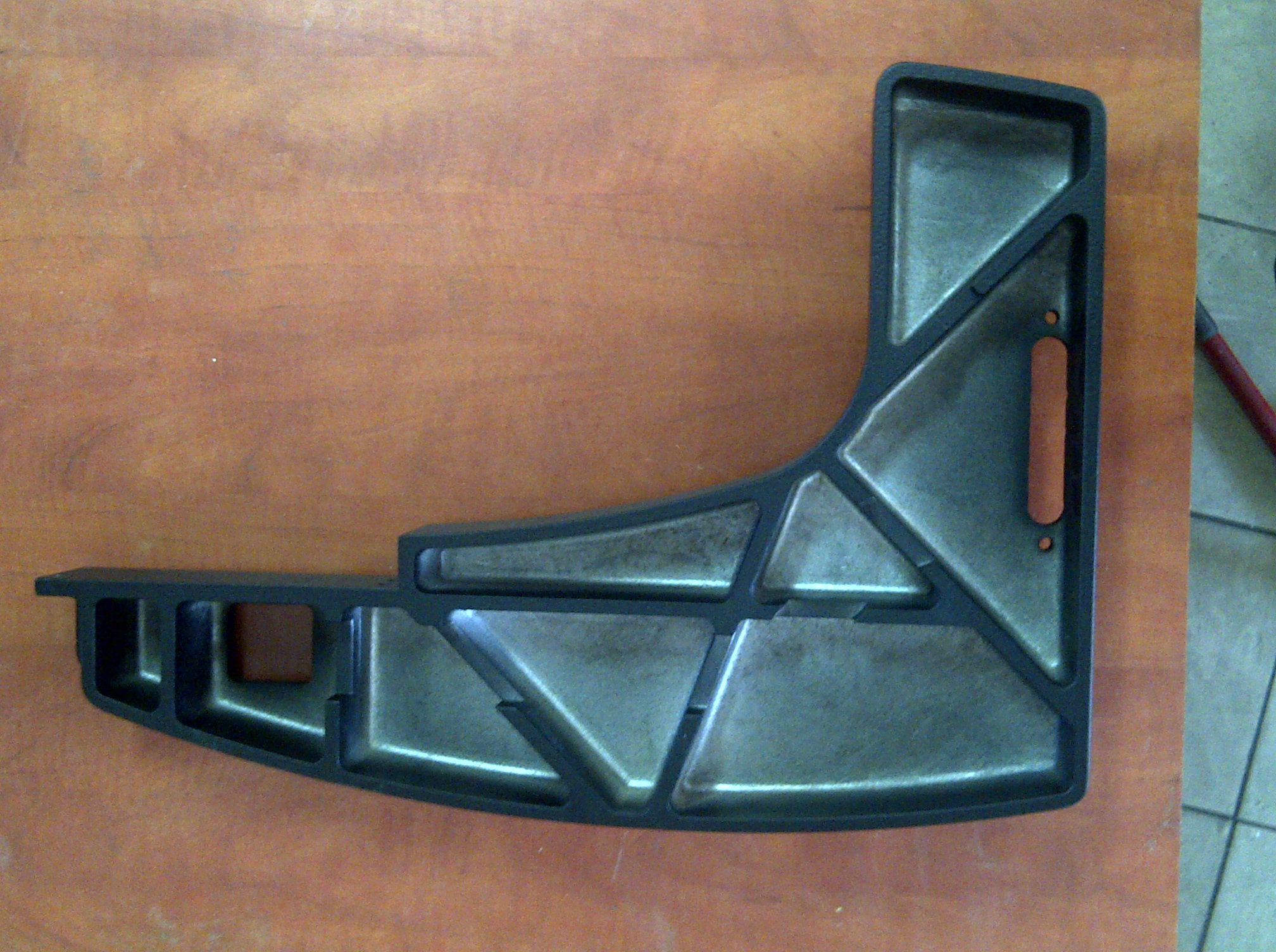

Temat ciekawy bo przecież w boju zdobywa się najlepsze doświadczenie, do tego "gdzie dwóch się bije tam trzeci korzysta". :-)
Z tego zdjęcia:
widzę, że jak się da ciekawy wizualnie dekiel z tworzywa to wychodzi śliczna maszynka. Byleby był również dopracowany. Po prawej tam gdzie profil jest poziomy plastik nieco odstaje - może szczegół, ale to jest jak kieszeń łapiąca wszelkie śmieci. Zawsze jest coś do poprawienia. ;-)

Analizy MES proponuję dać do innego wątku.
Może wróćmy do TEJ konstrukcji z profili ALU.
Mam pytania do autora wątku. :-)
To zdjęcie mnie zastanawia:
Widzę, że żebra są miejscami osłabione.
Na następnym zdjęciu widać, że podcięcia żeber są bardzo głębokie:
To jest miejsce na kable?
Nie dało się ich poprowadzić inaczej, bez osłabiania konstrukcji?
Czy będzie na to jakiś "dekiel" zamontowany, zamykający wnętrze?

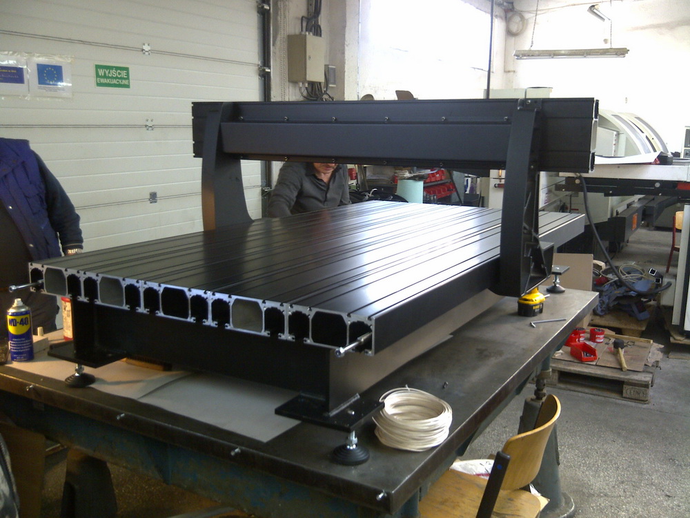

Powtórzę zdjęcia i rysunki z początku tego wątku:
Jak przebiegał proces projektowania tego profilu? To tylko taka geometryczna fantazja (ze względu na punkty mocowania z pozostałymi elementami), czy też były robione jakieś badania wytrzymałościowe i są wizualizacje naprężeń, z których wyciągnięto wnioski co do umiejscowienia żeber, średnicy zastosowanych łuków.
