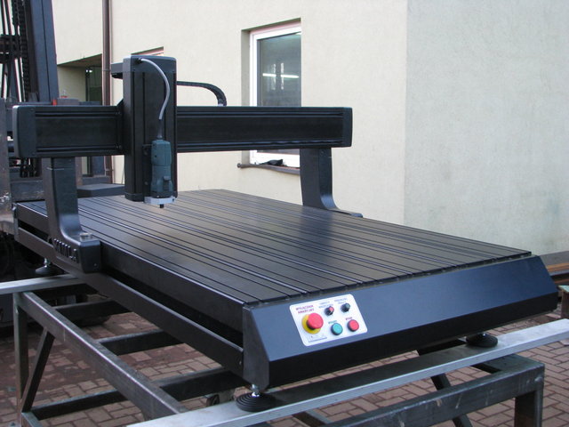

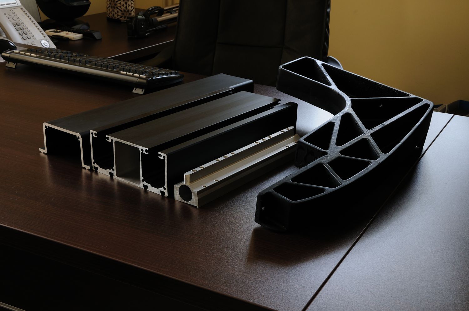

Tak to była moja inspiracja, ale zmieniłem zupełnie prowadnicę na prostokątną i nie mam bocznych rowków.
Tyle, że profil cwaniaka jest taki sam jak mój a nie taki sam jak Isel.
Nawet wzmocnienie w kształcie litery C jest identyczne.
Oczywiście identyczny jest również profil, do którego są przykręcone wózki.
Identyczny, nie podobny.
No dalej szukaj tego odlewu.
Maszyna Kimla
Profile i odlew boczka Kimla
Maszyna Cwaniaka

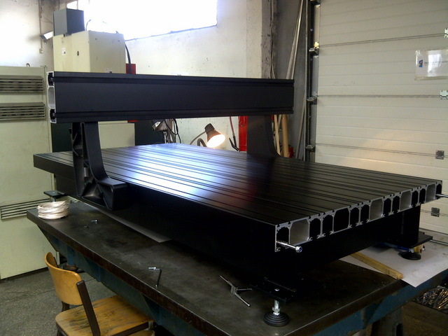

Ale w Twojej maszynie nie wiedziałem, że w środku są przestrzenie - masz zamknięte obudowy - w tamtej było to wyraźnie widać - co więcej zostały zainstalowane "dziurami" do środka co uznałem za bzdurę ze względu na możliwość gromadzenia się tam syfu.

Post napisał: bartuss1 » 29 sty 2011, 21:41
uhaha, przecież te profile belki są zupełnie rózne, u Kimli środek jest kwadratowy, u Piotrka coś ala trapez, reszta podobna do isela - rowki, miejsce na uszczelke itp i jesli kol Kimla myśli ze Siezieniewski zerżnał jego pomysł to ja bym się stanowczo zastanowił nad kolegi EGO, poza tym czy to takie ważne ze maszyny są wizualnie podobne?

Powtórzę zdjęcia i rysunki z początku tego wątku:
Jak przebiegał proces projektowania tego profilu? To tylko taka geometryczna fantazja (ze względu na punkty mocowania z pozostałymi elementami), czy też były robione jakieś badania wytrzymałościowe i są wizualizacje naprężeń, z których wyciągnięto wnioski co do umiejscowienia żeber, średnicy zastosowanych łuków.
ᐃ 🜂 ⃤ ꕔ △ 𐊅 ∆ ▵ ߡ
www.kimla.pl
Posty w temacie: 26
#67
Post napisał: www.kimla.pl » 29 sty 2011, 21:51
Oczywiście, że robiłem badania.
Te boczki były analizowane pod względem sztywności skrętnej i na zginanie wzdłuż osi X
Za sztywność skrętną odpowiadają między innymi skośne żebra w górnej części odlewu.
Widać było za trudno i Siezieniewski to wyprostował. Też taką wersję analizowałem ale pomimo większej trudności w przykręcaniu śrubek zdecydowałem się na umieszczenie skośnych żeber. To dało kilka % więcej sztywności na skręcanie przy tej samej masie więc tak zadecydowałem.
