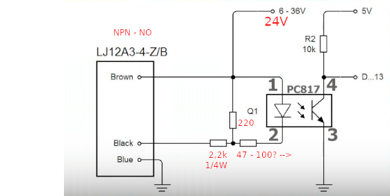

Podłączenie równoległe kilku czujników indukcyjnych, wszystkich NO, ale obojętnie czy NPN czy PNP, robimy tak:
Obwody czujników długie, krótki odcinek za transoptorami.
Przy zasilaniu czujników z 24V między wyjście sygnału z czujnika, a transoptor (np. pc847) dajemy rezystor 3,3kΩ.
PNP NO w chwili zadziałania podaje na wyjście "24V"
czyli
od czujniki PNP NO przez rezystor 3,3kΩ łączymy do anody transoptora i katodę do GND.
NPN NO w chwili zadziałania wyjście zwiera do masy
czyli
od czujniki NPN NO przez rezystor 3,3kΩ łączymy do katody transoptora i anodę do 24V.
Nie kombinujemy z łączeniem czujników przed transoptorem tylko za nim.
Połączenie równoległe realizujemy na wyjściach użytych transoptorów i tu dajemy jeszcze tylko wspólny 1KΩ.
Tutaj schemat jak to działa.

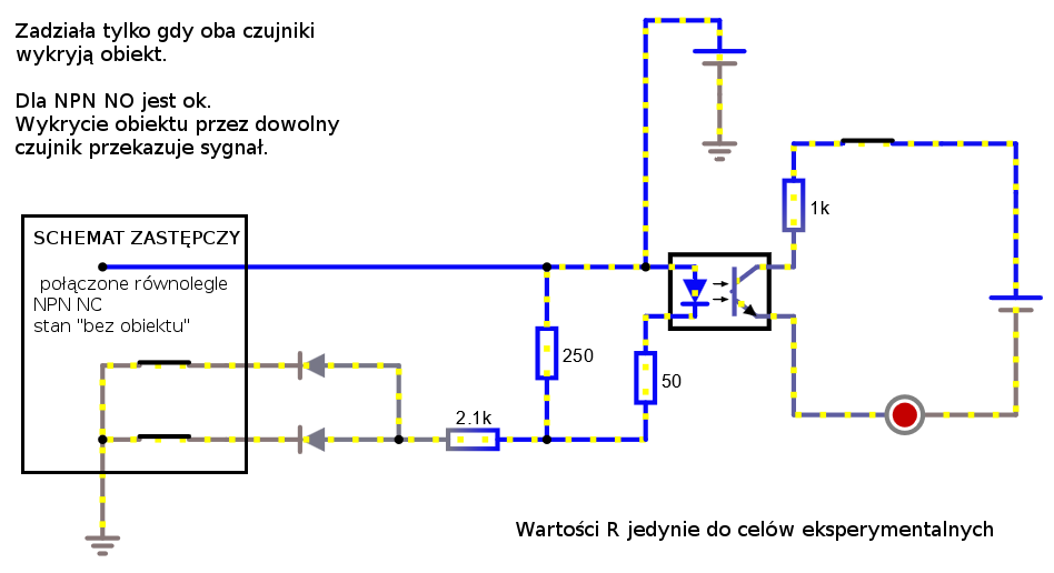

Krótkie wyjaśnienie czemu tak to próbuję zrobić.
W symulatorze online https://www.falstad.com/circuit/circuitjs.html wygląda to mniej więcej tak:
Diody pewnie są nie potrzebne. Ale widziałem też przykłady, że diody są równolegle do diody transoptora.
Jak to działa?
Czujniki NPN NC które mam, bez wykrytego obiektu, zwierają wyjście do masy i przez układ płynie prąd.
(Widać, że powinny to być NPN NO aby wykrycie obiektu przez dowolny z nich przekazywało sygnał.)
Zatem na tym schemacie, gdy zadziałają oba czujniki, nastąpi zatrzymanie przepływu prądu.

Dioda transoptora jest" zwarta" rezystorami, dzięki czemu jej anoda i katoda ma wyrównany potencjał i zakłócenia nie dadzą rady zmusić jej do świecenia (będę miał trochę długie przewody).
Sprawdziłem dziś "generatorem" z sinika krokowego. Zero reakcji na to zakłócenie.
No i tyle, kombinacji.

Wcześniej zapomniałem narysować ograniczenia prądu dla diody.
Jeśli skorzystam z twojego schematu to zrobię to tak:
W momencie załączania czujnika na przewody pójdzie z 10mA i z tego prądu 1mA po dobraniu rezystora dla diody transoptora (dioda jest 1,2v?) .

Re: podłączenie indukcyjnych czujników zbliżeniowych do Arduino Uno
gothye.
Napisałem, że słabo, bo ja z optoizolatorem kombinowałbym tak:
Mój tok myślenia:
* 1mA to mało, jak czujnik przyjmie 200mA
pójdźmy na kompromis wystarczy 100mA
* trzeba dać mniejszy rezystor żeby płyną większy prąd
ale cały prąd nie może płynąć przez transoptor
* prąd można mierzyć spadkiem napięcia na rezystorze
* diodę transoptora można zasilić spadkiem napięcia na rezystorze
(przeczytać DTR czyli datasheet PC817 - od jakiego napięcia zaczyna świecić, jaki jest spadek napięcia itp..)
* trzeba będzie zrobić dzielnik napięcia
* zastanowić się czy nie zmienić napięcia z 12V do 24V - ze względu na spadek napięcia na długich przewodach?
* w którym miejscu mogą być rezystory?
* rysuję trzy rezystory szeregowo.
* górny rezystor jest już jako rezystancja przewodu ale to nie przeszkadza
* zadziała to czy nie zadziała?
jak policzę rezystory to czy jest tu jakieś niebezpieczeństwo?
Po jaką cholerę kombinuję z czujnikiem zbliżeniowym jak może dałoby się zrobić pętlę prądową z pomocą zwykłej krańcówki, zasilacza i opornika?
Spytać o to na forum czy dalej samemu szukać po internetach?
Dodane 10 minuty 37 sekundy:
