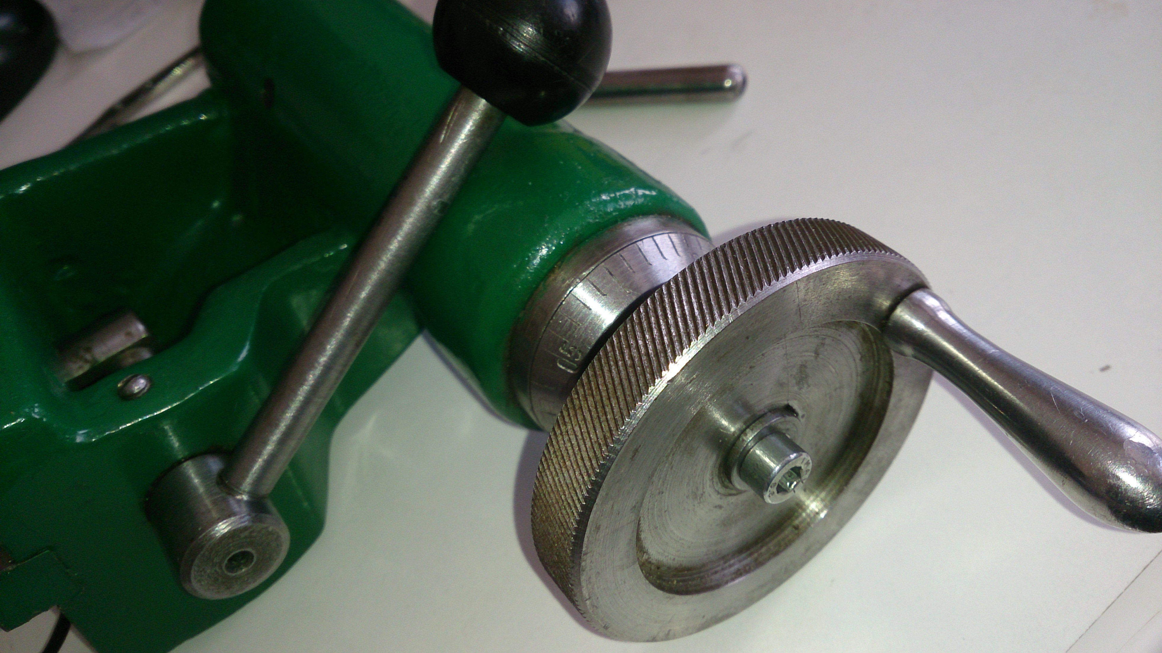

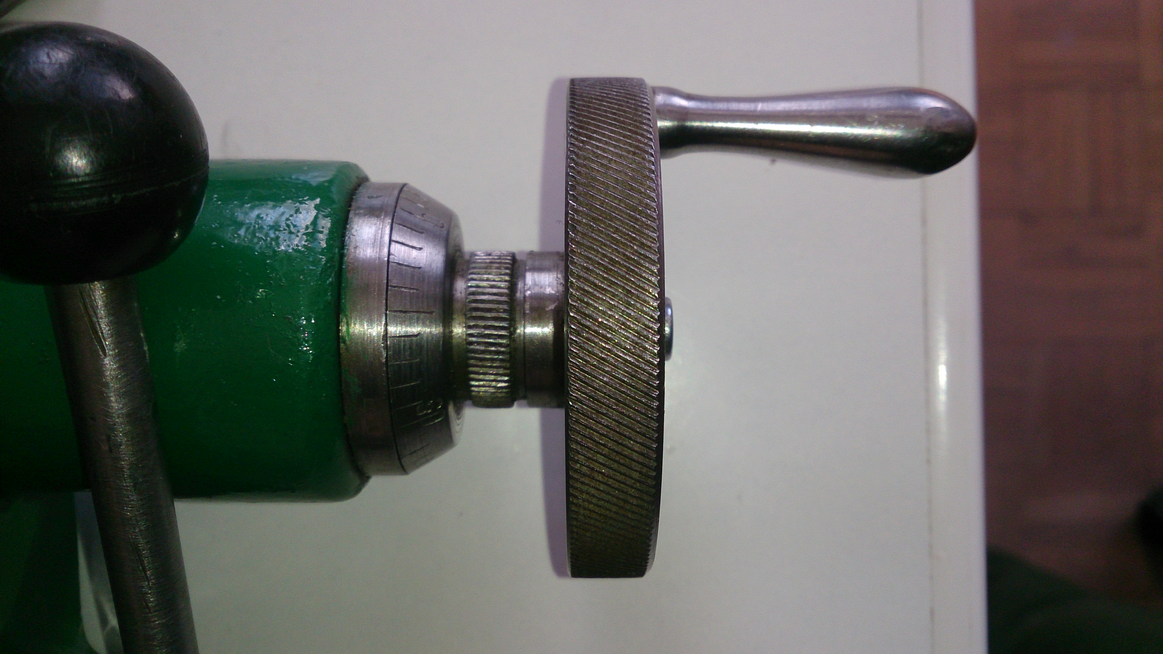

Re: OUS-1 dla laików
Na szczęście korbki nie wymagają ogromnej precyzji wykonania. Na PW masz telefon i jeśli chciałbyś jeszcze jakieś zdjęcia lub wymiary to teraz, bo patrząc na charakter wirusa prędko nie zniknie. Na dodatek jestem w grupie największego ryzyka i jeśli mnie dorwie może być za późno na pomiary
. Poza tym konik chwilowo leży przed nosem a chcę go wsadzić na miejsce.
- 26 mar 2020, 03:22
- Forum: Tokarka Nutool 550, Zuch, OUS, TSA, TSB, Mini Lathe i inne małe tokarki
- Temat: OUS-1 dla laików
- Odpowiedzi: 678
- Odsłony: 186736
Tak i dlatego nie można obracać niezależnie. Takie tandetne rozwiązanie.
Parę części opisałem z wymiarami w poprzednich postach. Pozostał pierścień ze skalą. Średnica max części ze skalą 37,2mm, min 30mm, szerokość całkowita 15mm, szerokość części ze skalą 6mm. Średnica części moletowanej 20mm.
Po co to moletowali to Bóg raczy wiedzieć. Bez sensu. Otwór i wybranie na klin jak dla pokrętła.

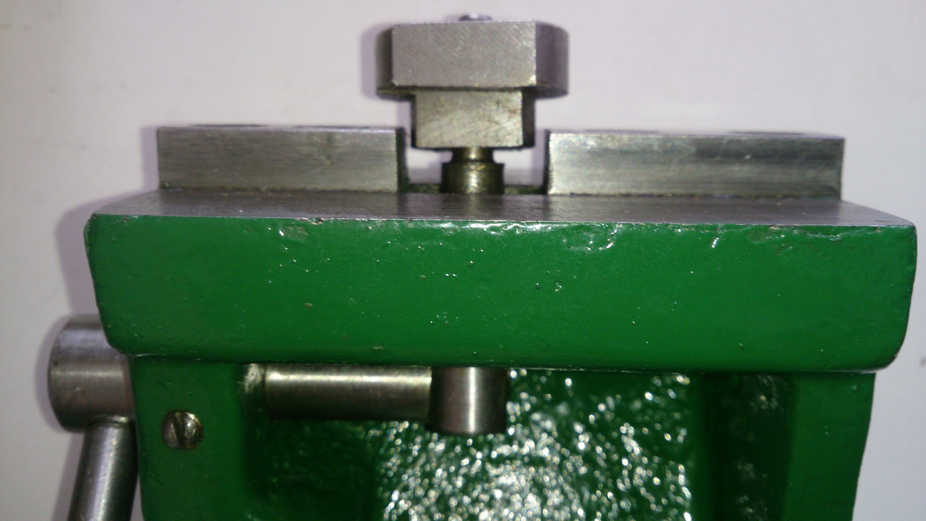

Na Twoich zdjęciach są nałożone nietypowe elementy i nie firmowa "śruba" dociskająca, której ucho wchodzi na mimośród (końcówka ma długość19mm nagwintowaną M6, całość 56mm). Kamień ma wysokość całkowitą 15mm, część dolna 8mm wysokości i szer. Φ26 splanowane obustronnie na 19,5mm. Od dołu nawiercenie Φ13/5mm w którym chowa się nakrętka. Górna część wys.7mm, Φ17mm splanowane dwustronnie na 10mm. Załączam zdjęcia firmowego konika.
W razie potrzeby - mieszkam w tym samym mieście.Konik do obejrzenia i pomierzenia w naturze.
Powodzenia.
