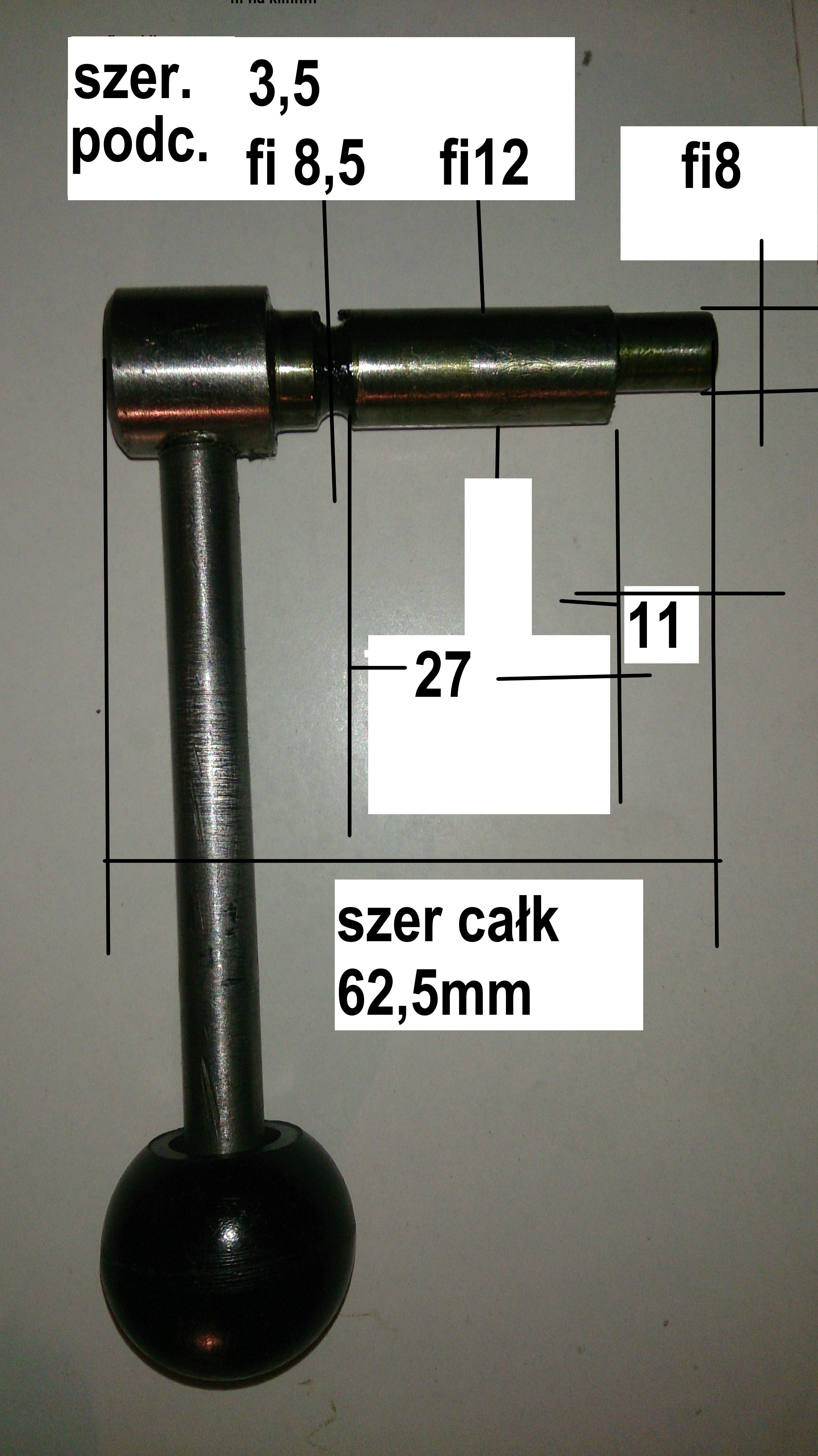

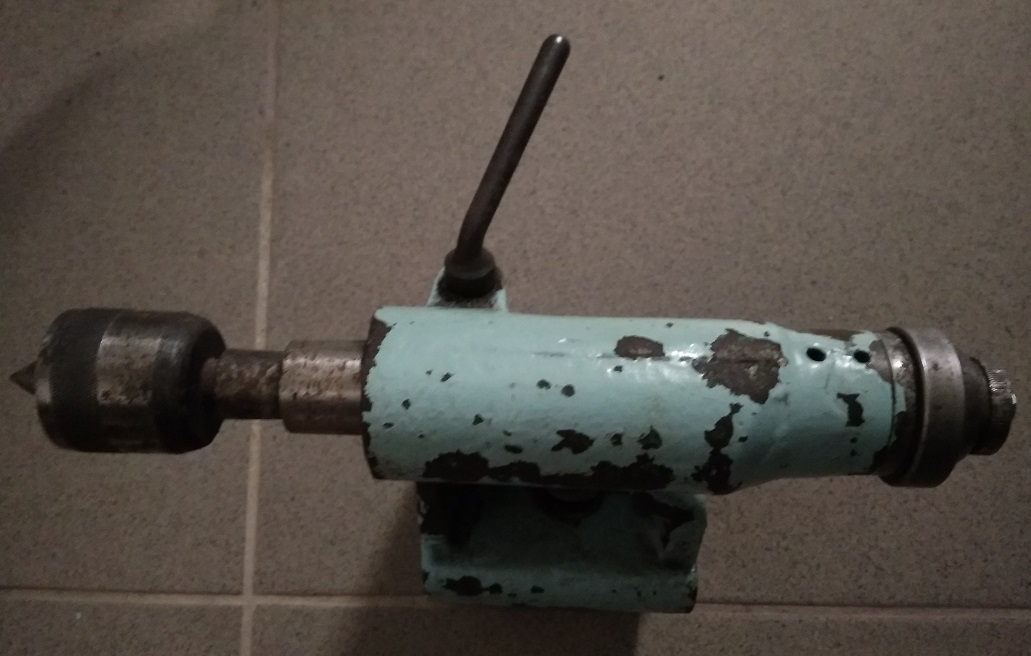

Mam kilka pytań odnośnie konika do OUS-1.
1. Czy macie może rysunki śruby i mimośrodu do blokowania konika? U mnie brak tych elementów..
2. Czy 2 otwory od góry konika są do smarowania? Tam powinny być wkręcone jakieś śruby?
3. Czy korbka na końcu konika to jest oddzielny element i ktoś odkręcił u mnie czy uciął?

1)
przepraszam,że to tak prymitywnie opisane, ale chciałem szybko przesłać, fi części zewnętrznej do której wkręcona jest dźwignia = 17mm. Te 3,5mm to szerokość podcięcia dla śrubki blokującej przed wysunięciem.
2) tak, do smarowania, śruby M5 bez łba
3) to oddzielny element, szerokość całkowita 15mm, walec z korbką fi 63 szer. 10mm + fi 20mm szer. 5mm (razem 15mm), otwór 10mm z pasowaniem suwliwym na oś i wycięciem na klin 4x4mm, długość klina 43mm.
W walcu 63x10mm od zewnętrznej strony podebranie na fi 43mm głębokości 3mm. Tak na dodatek - korbka ma 40mm i 11,5 mm średnicy w najszerszym miejscu.

Na Twoich zdjęciach są nałożone nietypowe elementy i nie firmowa "śruba" dociskająca, której ucho wchodzi na mimośród (końcówka ma długość19mm nagwintowaną M6, całość 56mm). Kamień ma wysokość całkowitą 15mm, część dolna 8mm wysokości i szer. Φ26 splanowane obustronnie na 19,5mm. Od dołu nawiercenie Φ13/5mm w którym chowa się nakrętka. Górna część wys.7mm, Φ17mm splanowane dwustronnie na 10mm. Załączam zdjęcia firmowego konika.
W razie potrzeby - mieszkam w tym samym mieście.Konik do obejrzenia i pomierzenia w naturze.
Powodzenia.

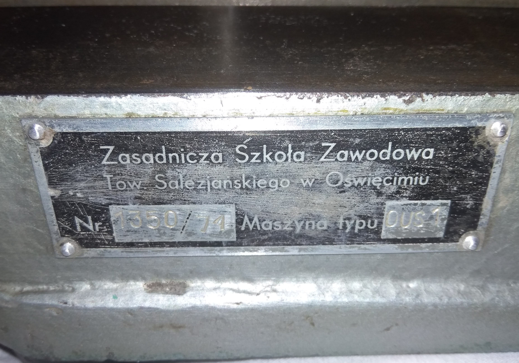

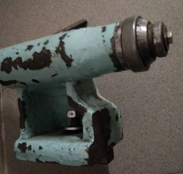

Dwa lata temu kupiłem OUS-a wersja oświęcimska ale z braku czasu dopiero teraz zacząłem jego generalny remont.
I tak jak przedmówca mam braki w koniku a dokładnie brakuje mi całej części tylnej, tzn. wszystkiego co jest osadzone na śrubie za nakrętką. Jestem w stanie te części sam dorobić ale przydały by się jakieś zdjęcia poglądowe bądź rysunki. Czy pierścień ze skalą też posiada wycięcie na klin?, czy można nim obracać niezależnie od śruby pociągowej.
Dodatkowo wrzucam fotkę z tabliczką znamionową.
Dziękuję za wszelką pomoc i pozdrawiam
Paweł

Tak i dlatego nie można obracać niezależnie. Takie tandetne rozwiązanie.
Parę części opisałem z wymiarami w poprzednich postach. Pozostał pierścień ze skalą. Średnica max części ze skalą 37,2mm, min 30mm, szerokość całkowita 15mm, szerokość części ze skalą 6mm. Średnica części moletowanej 20mm.
Po co to moletowali to Bóg raczy wiedzieć. Bez sensu. Otwór i wybranie na klin jak dla pokrętła.
