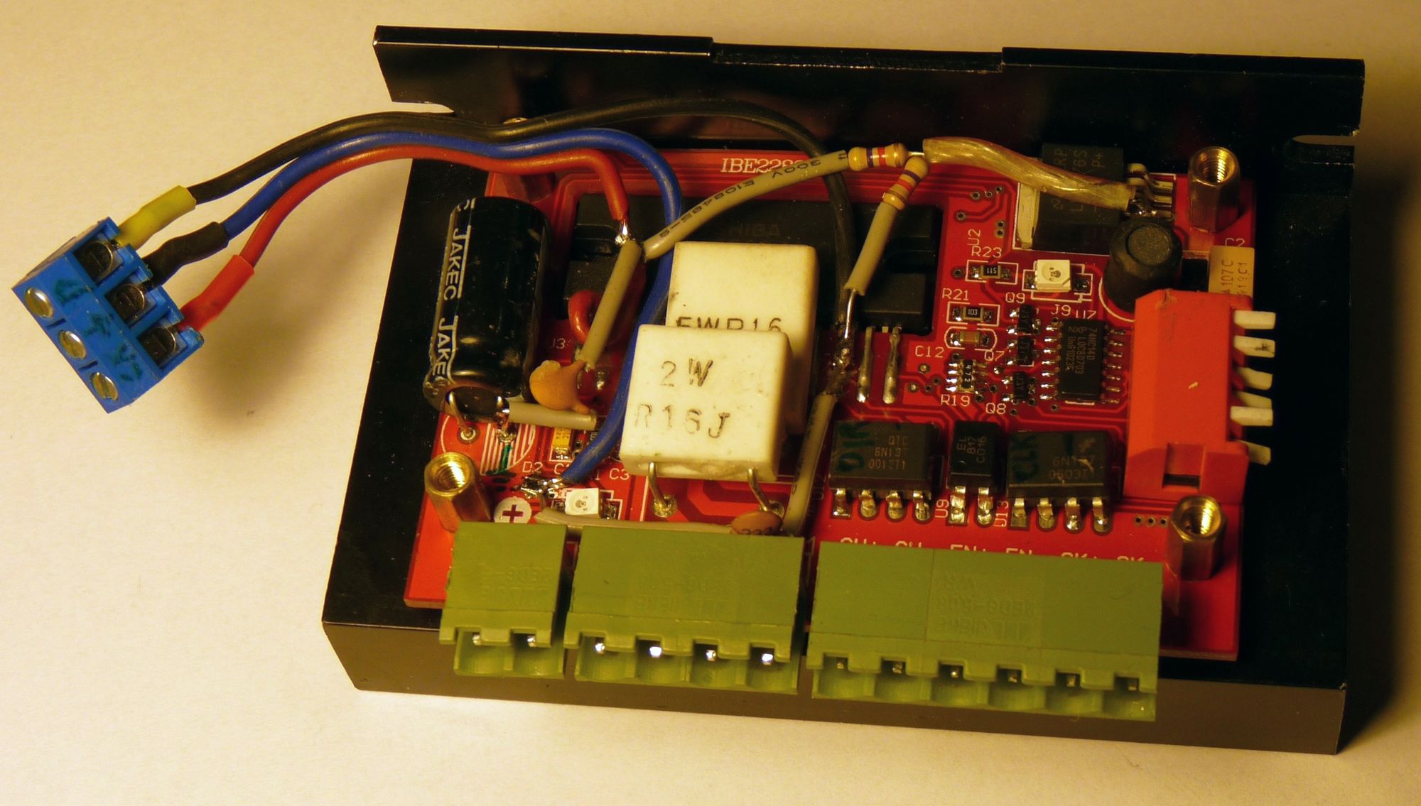

74HC14 za transoptorem rzeczywiście odwraca sygnał,
ale co ważniejsze wzmacnia go i odpowiednio formuje.
"The 74HC14; 74HCT14 provides six inverting buffers with Schmitt-trigger action.
They are capable of transforming slowly changing input signals
into sharply defined, jitter-free output signals"...
Załączyłem zdjęcie swojej modyfikacji.
Idea była taka, aby w razie potrzeby zawsze można było
powrócić do konfiguracji oryginalnej.
Dlatego przeciąłem nóżki TB odpowiadające
za krok/kierunek - pozostawiając tyle pola,
aby móc je potem ewentualnie zlutować.
Pozostaje tylko dodanie optoizolacji na osobnej płytce
- co daje nam znaczne możliwości zmian w konfiguracji sterowania.

W swoich jednoosiowych dziś założyłem bypassy:
całkowicie ominąłem transoptory dla CLK/DIR (6N137 - te szybkie).
Inaczej te sterowniki namiętnie gubiły kroki.
Inni za transoptorami wstawiają np. 74HC14
tak aby uzyskać poprawny "ostry" sygnał na wejściach TB6560.
W ten sposób, sterowanie z "active low" przekształca się
w "active high", co ma znaczenie dla niektórych programów.
Poza tym dodałem rezystory pull-up na 5V: 4,7k
oraz kondensatory 3,3nF na masę.
Niestety w porównaniu z TA8435, TB6560 ma taką
"chropawą kulturę pracy".
Efekt poprawek, na ploterze - sprawdzę jutro.
Zasadniczo - w mikrokroku uzyskujemy ok. 71% momentu znamionowego,
no chyba, że sterownik ma funkcję podbijania prądu w mikrokroku...
