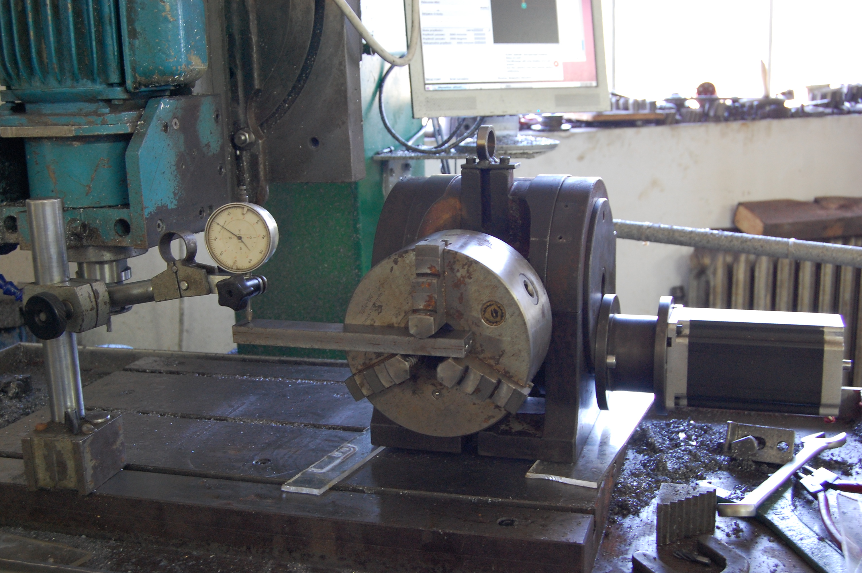

Odsłony: 169459
Podzielnica wyszła rewelacyjnie . Na takim ramieniu luz nawrotny wychodzi pół setki !

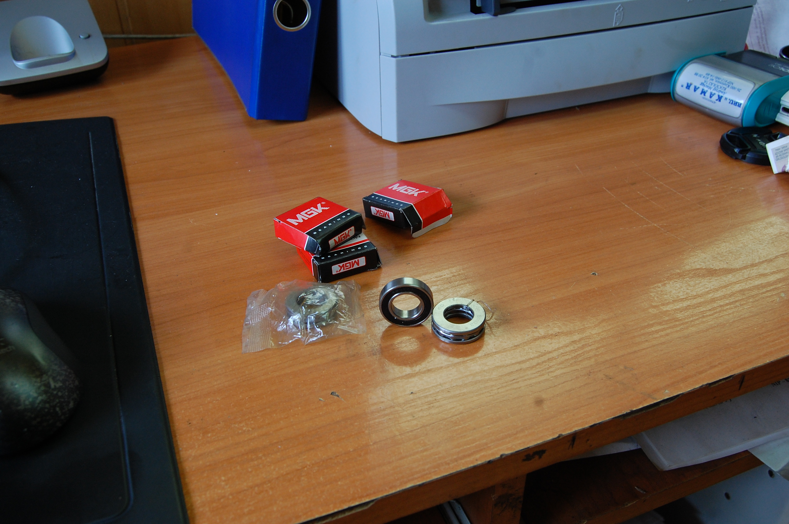

Nowe części dorobione.
a łożyska kupione

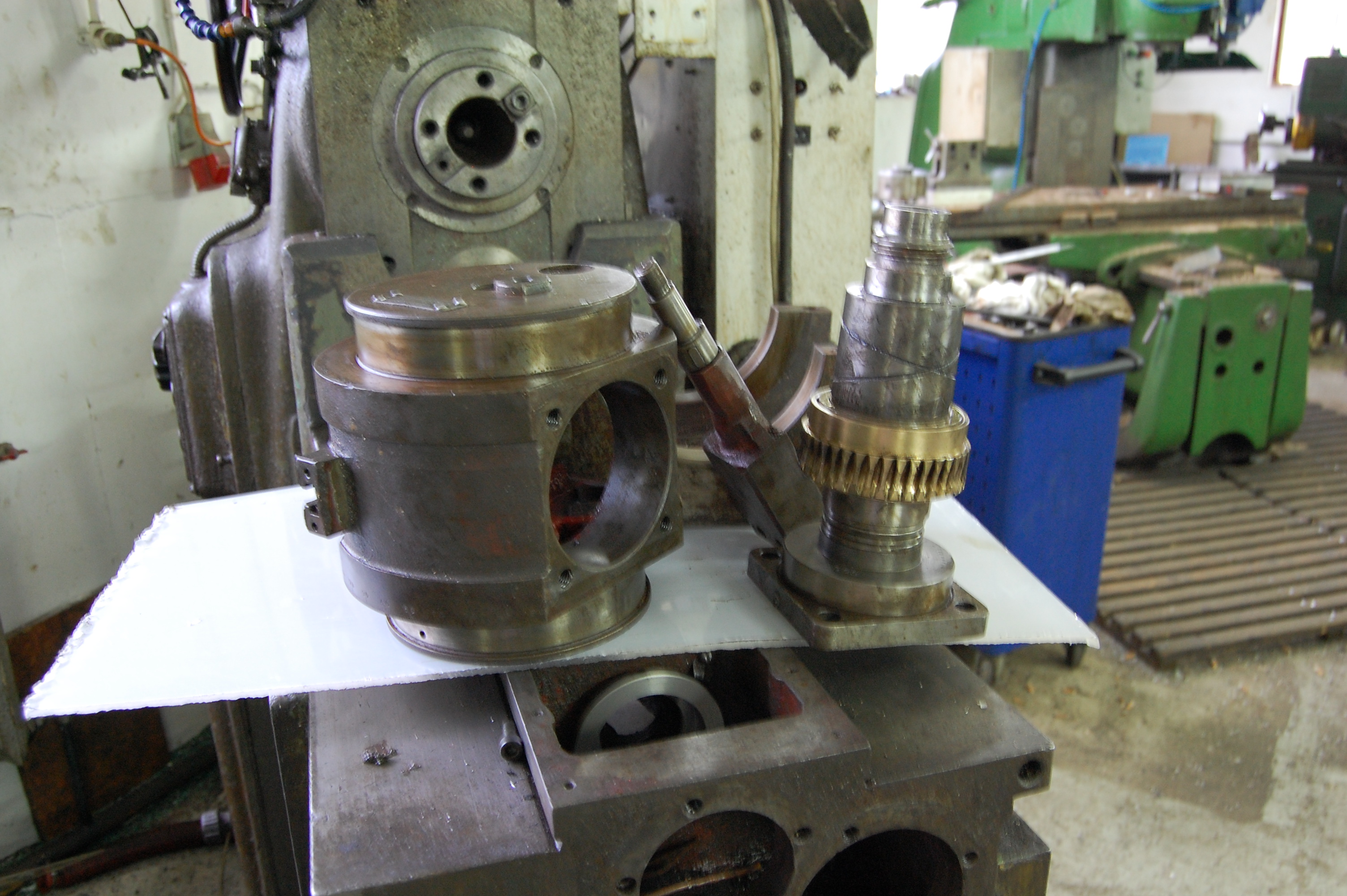

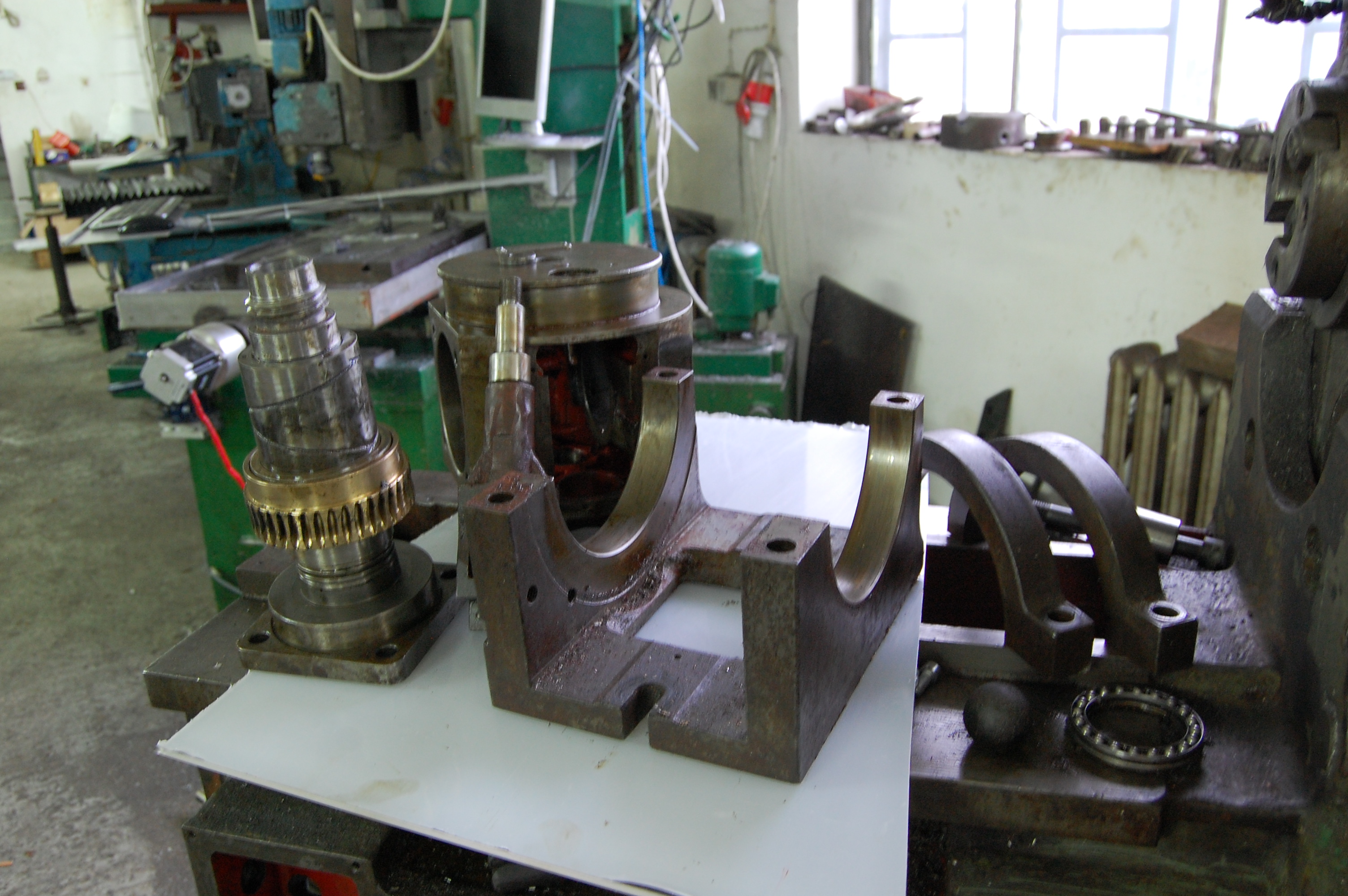

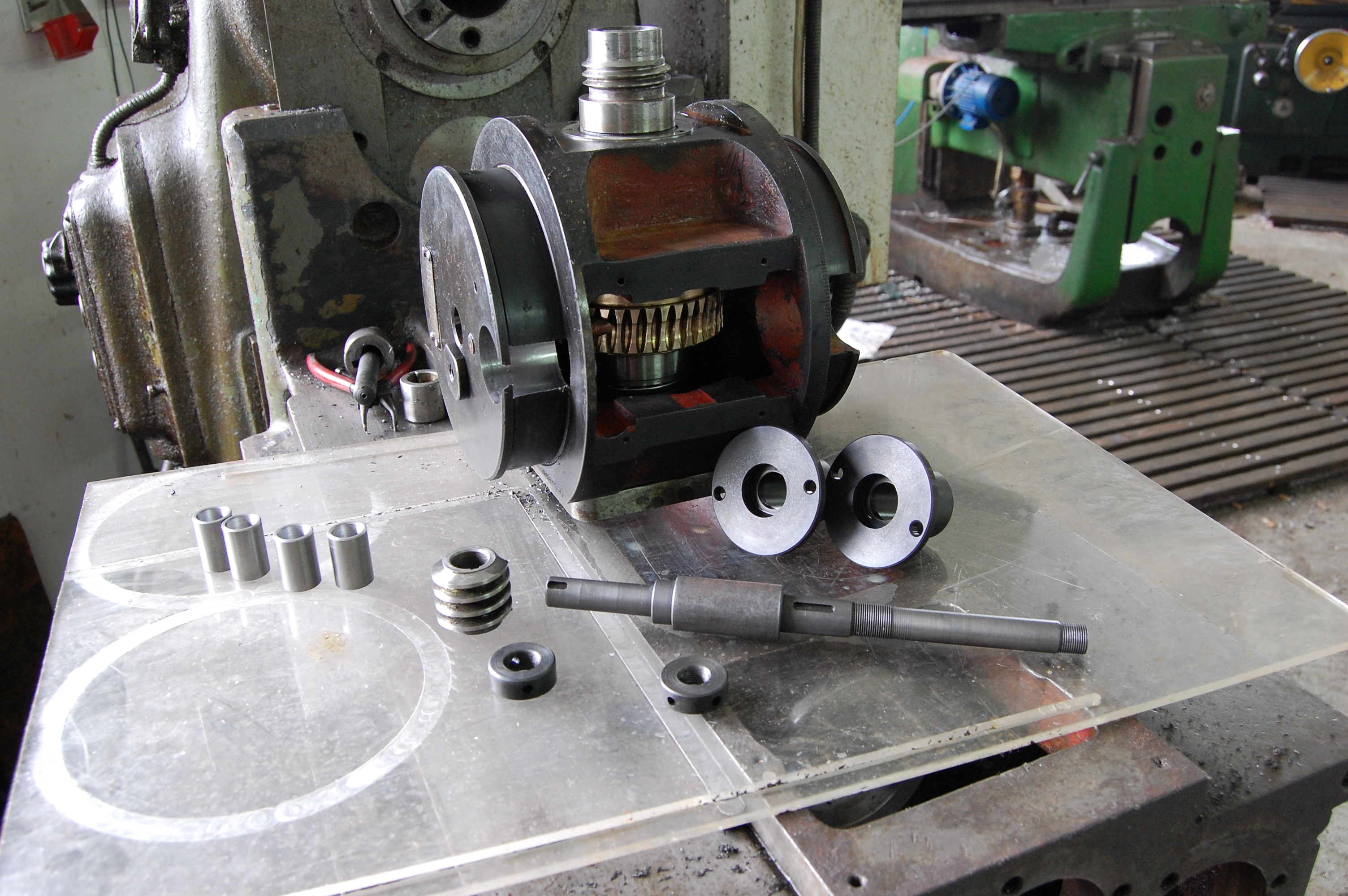

4-ta oś z podzielnicy
Ponieważ modernizacja 6M82 chwilowo utknęła, wolnym czasem robimy jej 4-tą oś.
Materiał wyjściowy to stara, polska podzielnica 1:40 bez śladów zużycia. Rozwiązanie z prostym zastąpieniem korbki krokowcem ma swoje wady, więc w tej spróbujemy inaczej.

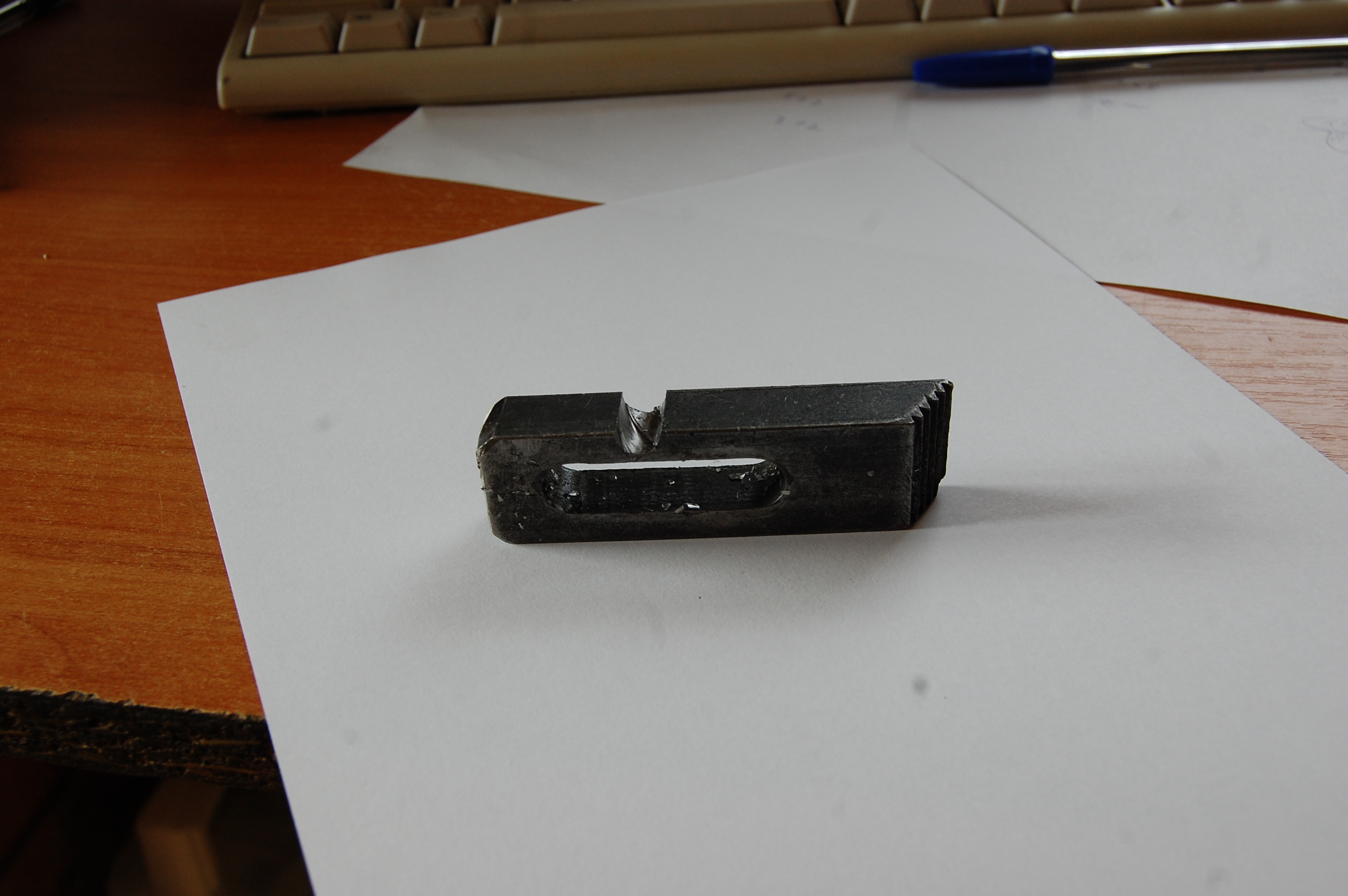

Efekt przypadkowego testu wytrzymałości freza i maszynki.
Łapa 15mm podobno ulepszona, frez fi 8, i gdyby nie zaczepiła oprawka o śrubę, przeciął by na wylot.
