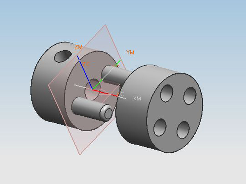

Sprzęgięłka to samodzielne wykonanie - aluminium plus łącznik z gumy.
Model jak to wygląda po rozłożeniu:
A tak wygląda całość w realu :
Teraz tylko podłączyć silniki z sprzęgłami i zaczynam próby.

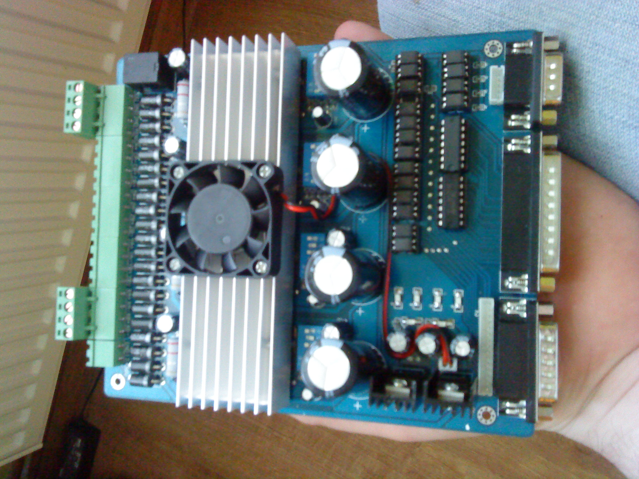

Zdecydowałem się na 4 osiowy sterownik z TB6560 z eBay.W planach jest oś A obrotowa.
Pierwsze wrażenie Ok, solidnie wykonany i za nieduże pieniądze jak na 4 osiowy sterownik.
Po pierwszych testach zauważyłem że regulatory napięcia dość mocno się grzeją i zapewne w obudowie będę musiał wstawić wentylator by wymusić ruch powietrza.
Pierwszy film z testem silników :
Sorry za kiepską jakość - zdjęcia i film robione telefonem.

Sprzęgiełka :
Wykonane z aluminium o średnicy 22 mm łącznik z gumy ( brak na foto )
