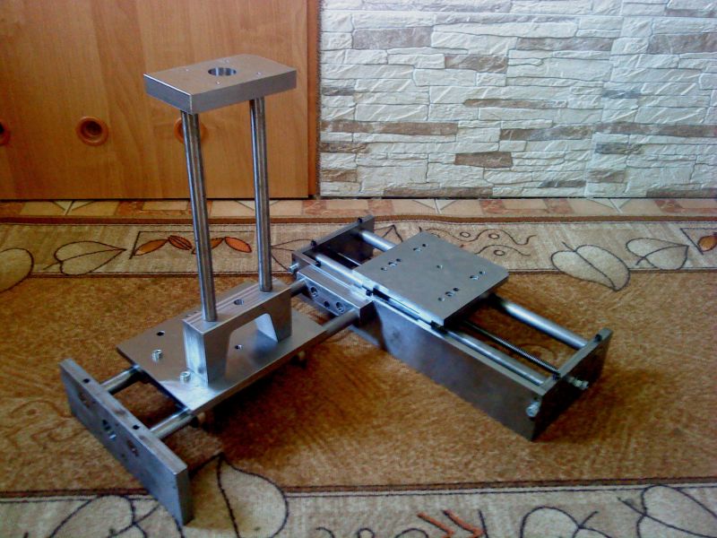

Oto poglądowy wygląd na modelu jak ma wyglądać :
A tak to wygląda w rzeczywistości , brakuje trochę elementów ale będę je powoli kompletował.Jak mówią : pośpiech jest wskazany przy łapaniu pcheł :)
Wałki średnica 20 mm długość X - 420 mm , Z - 370 mm , natomiast Y - 270 mm ale o średnicy 16 mm ( zależało mi na małej wadze )
Całość ma wymiary 420 mm / 540 mm / 420 mm bez silników.
Za wszystkie uwagi i sugestie będę wdzięczny zważywszy że jest to moja pierwsza maszyna. Nie chcę bawić się w konstrukcje z mdf bo wolę budować coś dużo dłużej a mieć zadowolenie z efektu.

Prace się trochę posunęły do przodu.
Widok od góry :
Trochę pod innym kątem :

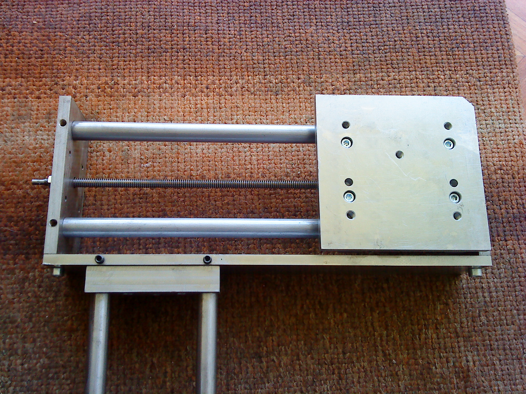

Stolik osi X :
Widok od dołu :

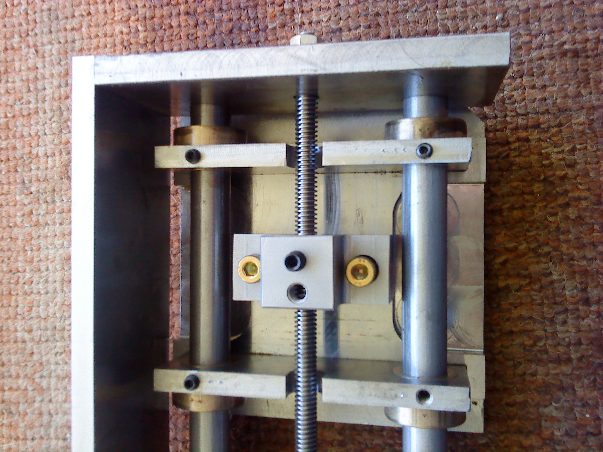

Zamontowana śruba z nakrętką :
Widok od dołu :

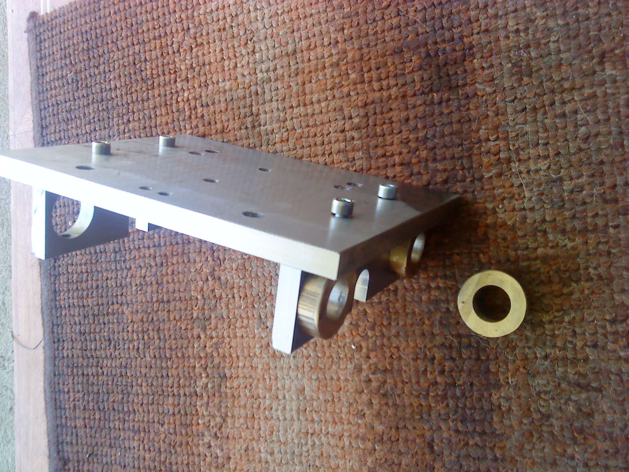

Stolik osi Z :

Co do sztywności to ciężko powiedzieć , zamierzam dać zastrzał od tyłu by usztywnić pionową oś.

obudowy nakrętek - 2 sztuki
przetoczenie końcówek 2 śrub trapezowych
tulejki ślizgowe na jedną oś - sztuk 4
W tej chwili wygląda to tak - jest to poskręcane i skołkowane kołkami technologicznymi.
Silników na razie nie montowałem by nie uszkodzić w trakcie skręcania.
