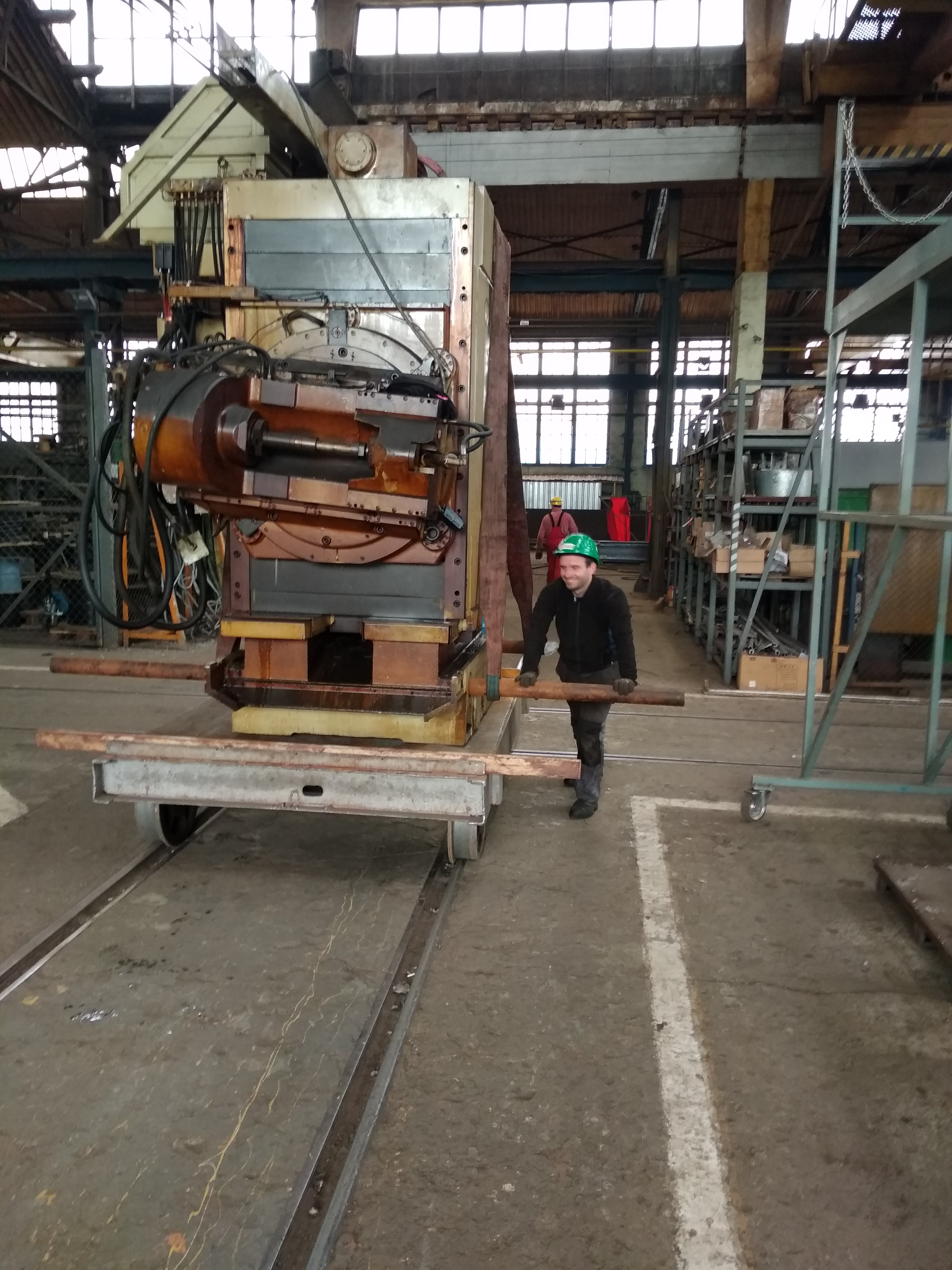

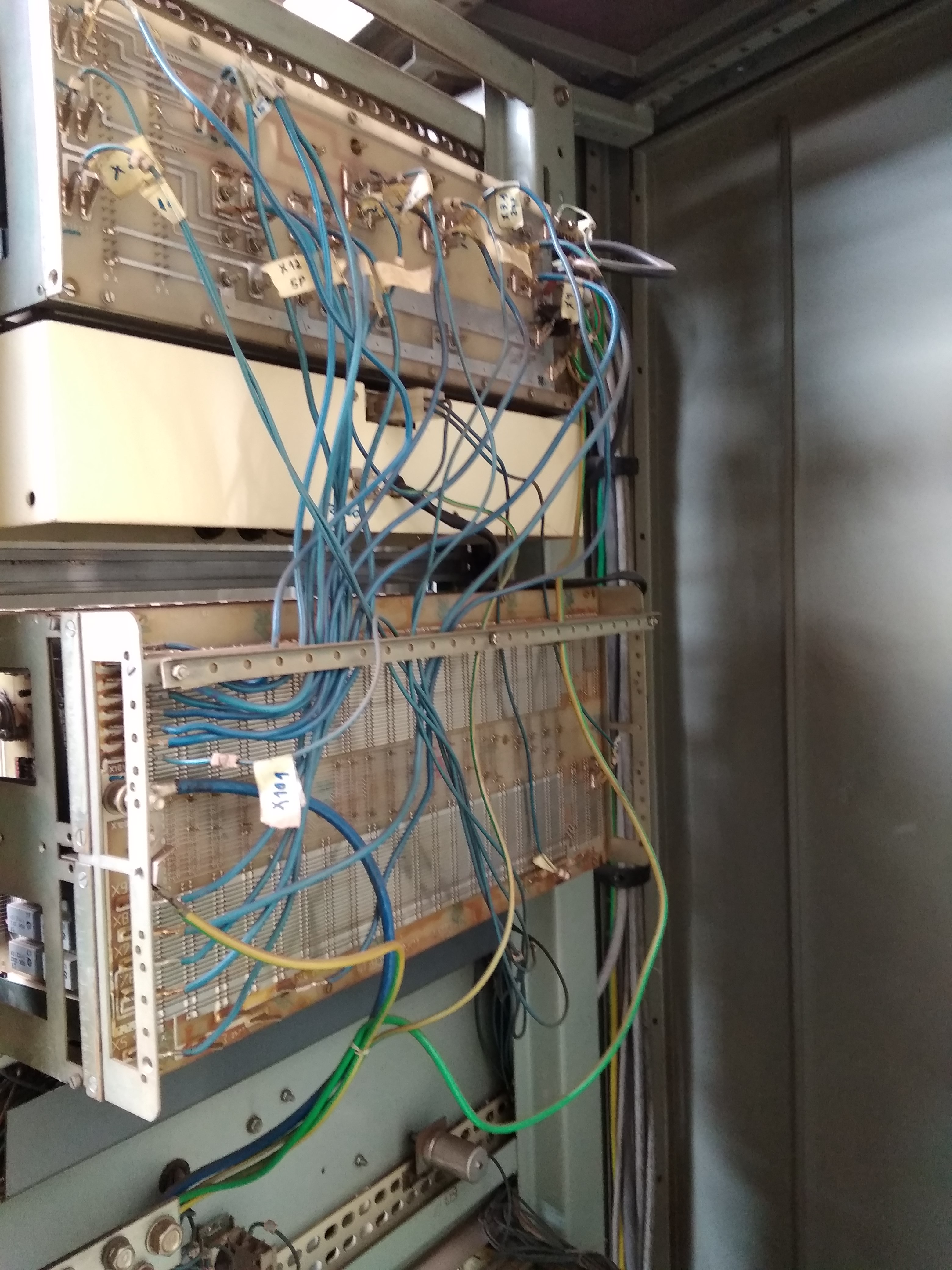

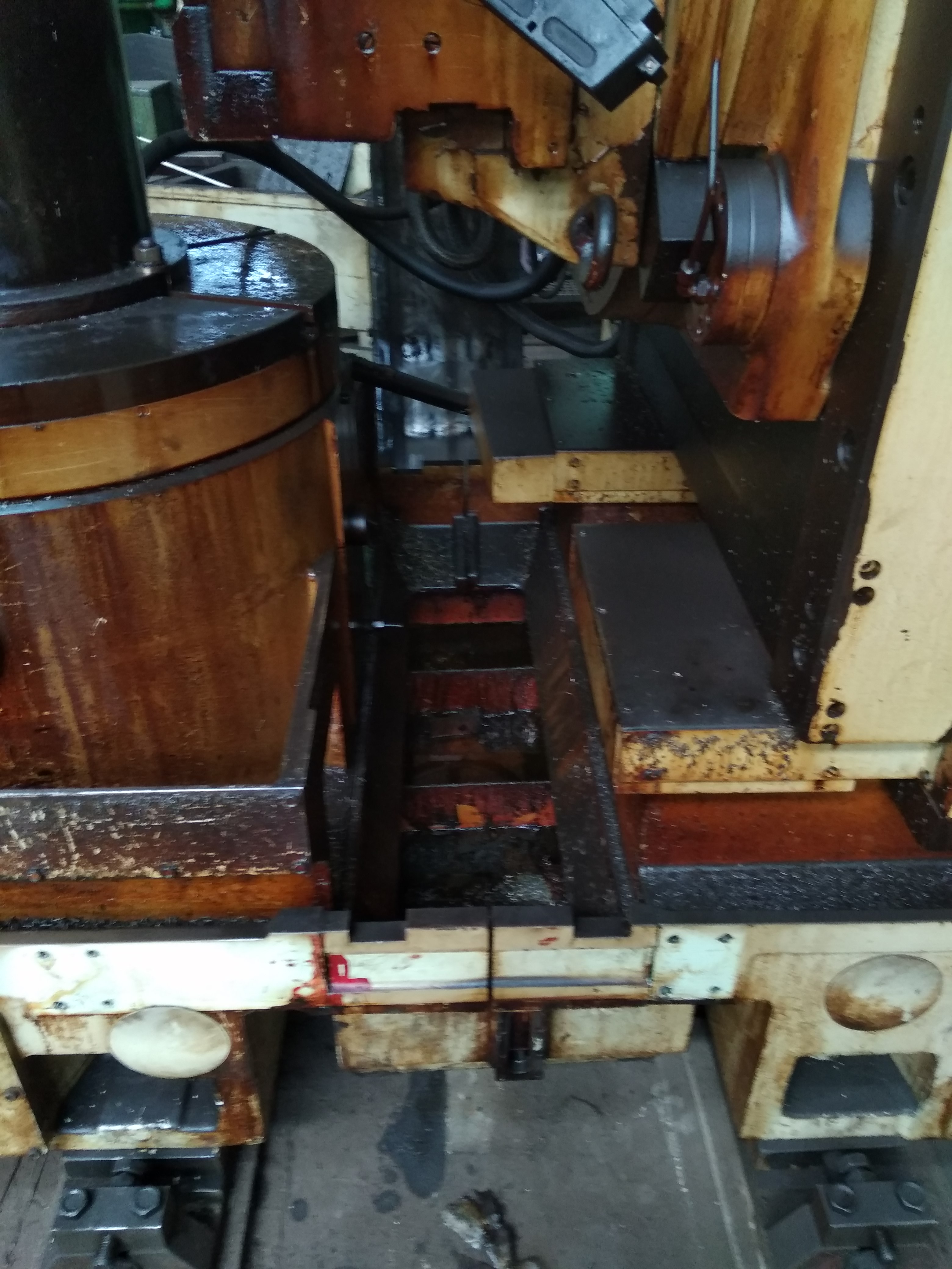

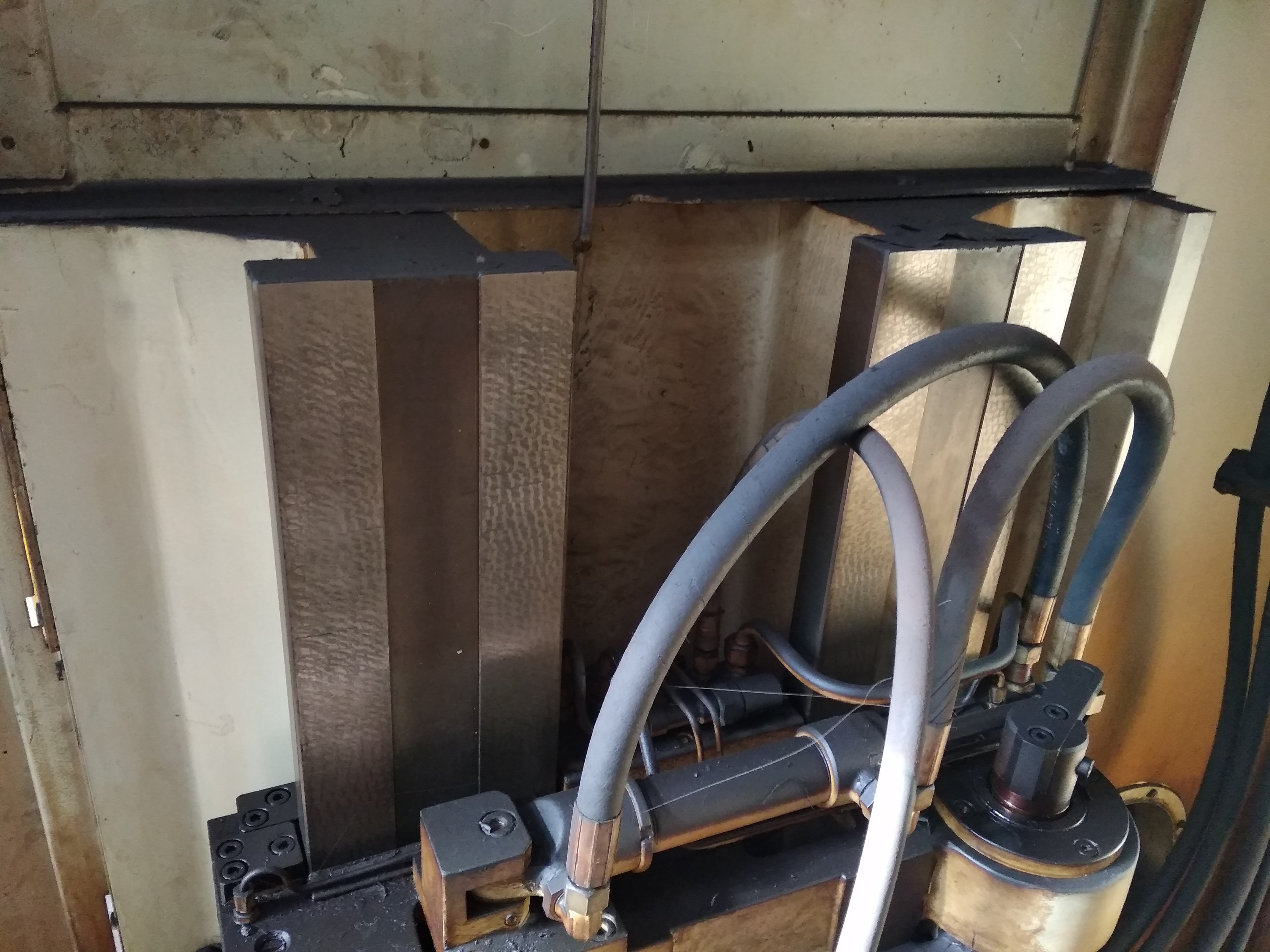

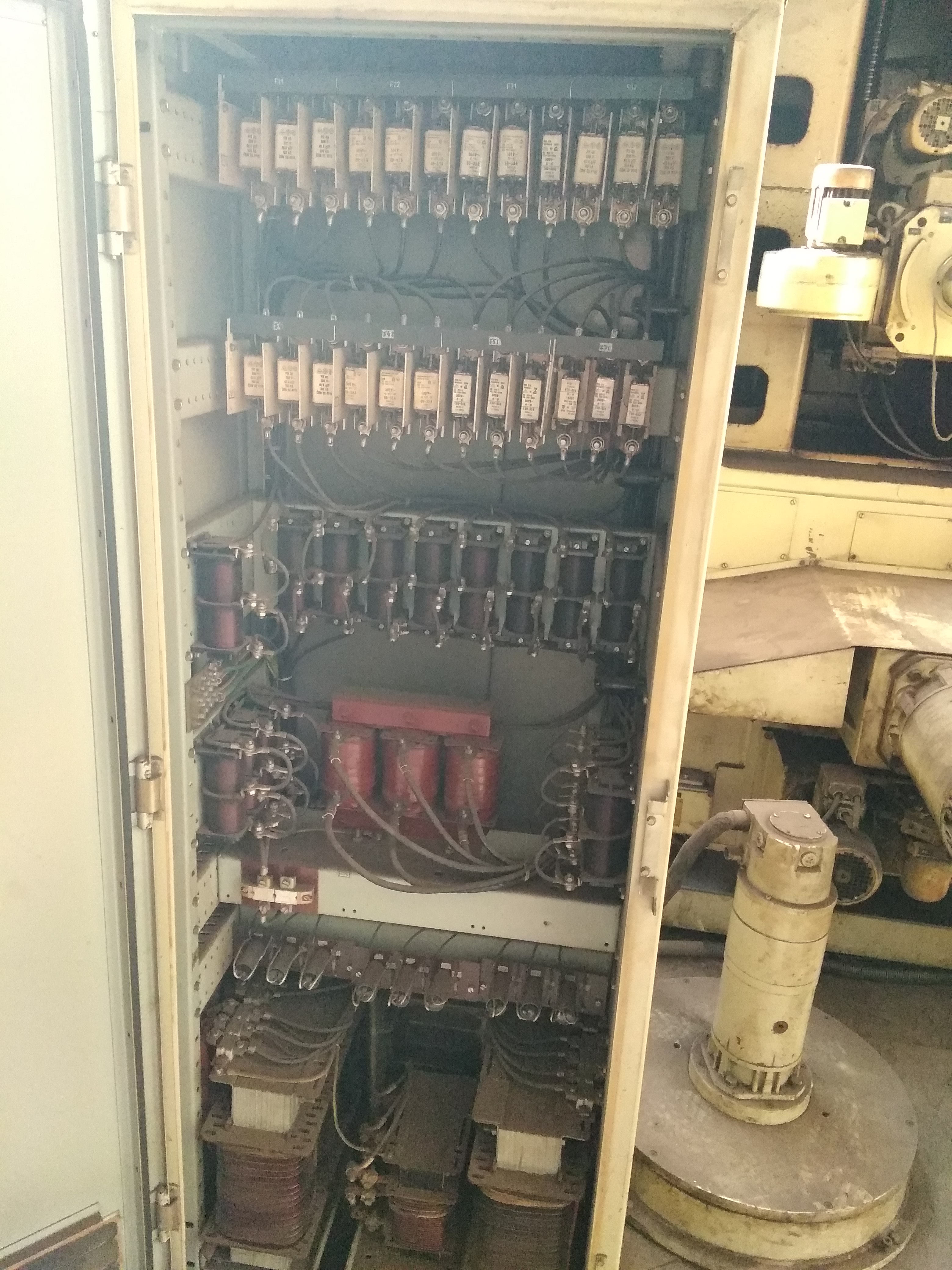

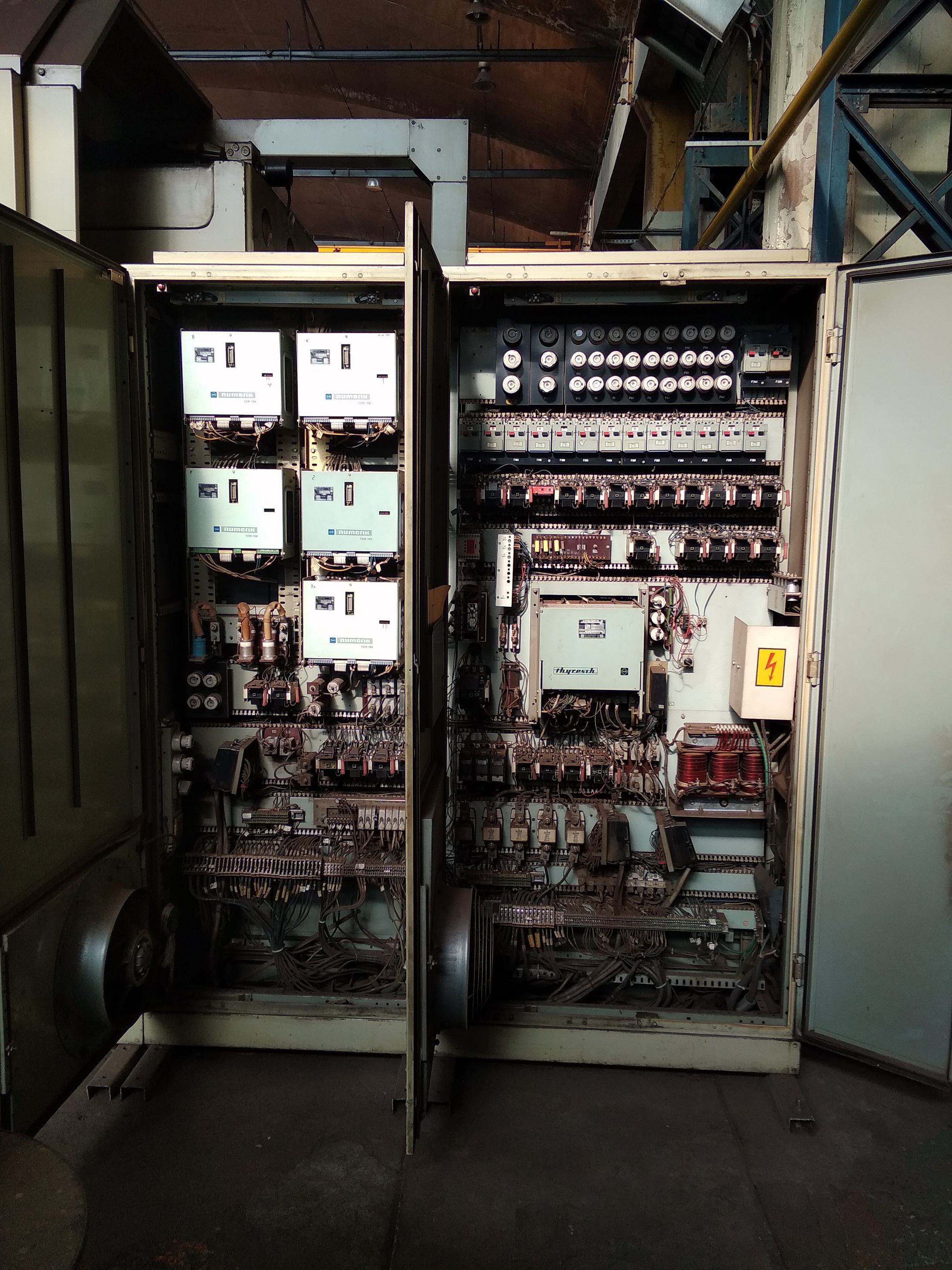

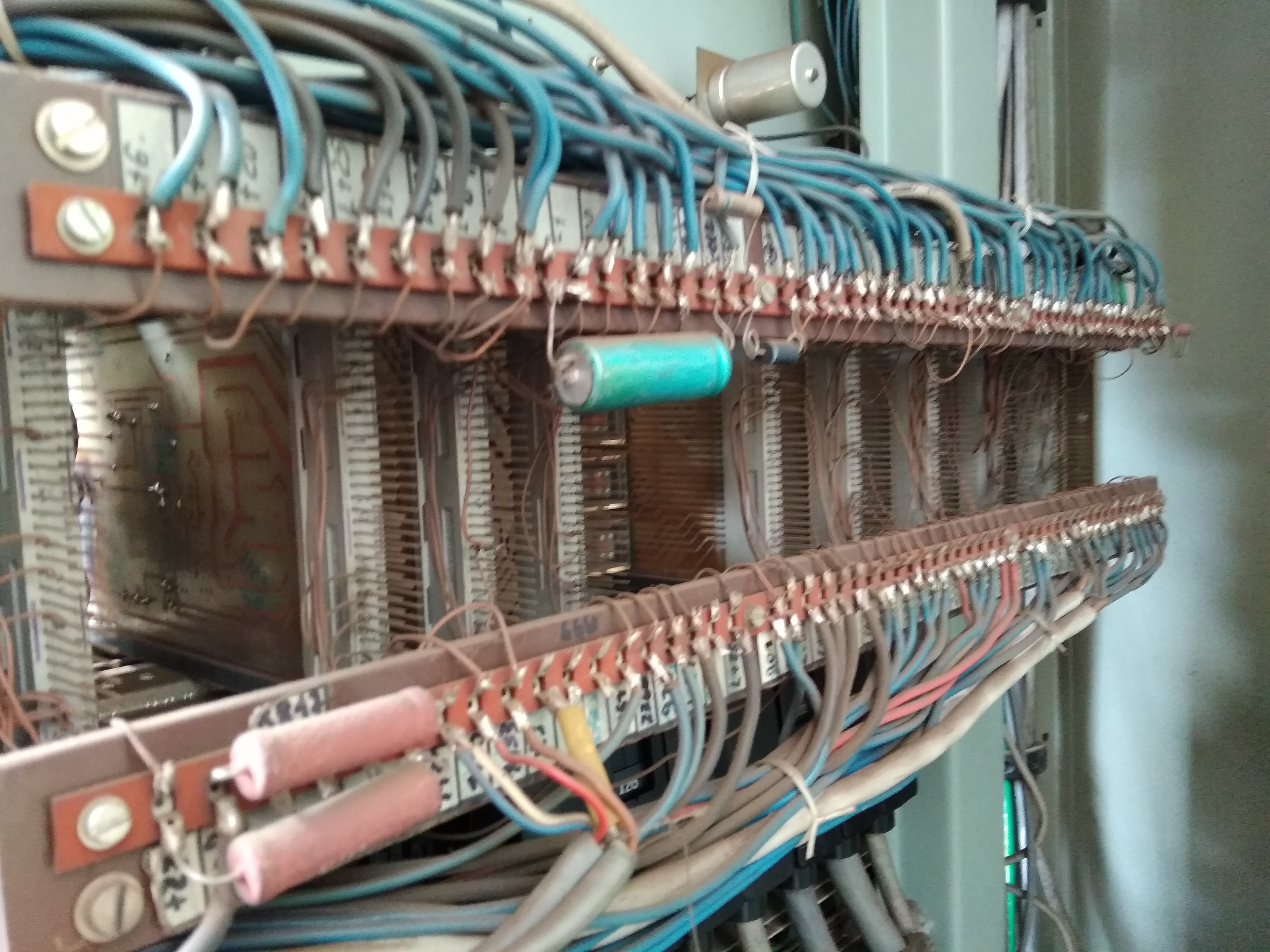

Myślałeś o enkoderze do obsługi tego suwaka? Coś prostego, góra ze 400 impulsów. Kanał Z ustawić jako pozycja górna, zliczanie impulsów dałoby Ci możliwość ustawiania momentu posuwu w zależności od pozycji suwaka.
A teraz offtop:
To oddaje skalę całej zabawki:) To jest pół maszyny.
Rozwiązanie nietypowe bo łoże dzielone i łączone tylko fundamentem.
Montaż za pomocą 16 szpilek M36.
Prowadnice w całej maszynie w stanie jak na zdjęciu. Samego oleju do obróbki jest 850l..
Zdjęcia szaf wrzucam dla amatorów reaktywacji starych sterowań:) Jak ktoś chce potrenować to zapraszam
Ciekawostka to urządzenie po prawej stronie od szafy elektrycznej na ostatnim zdjęciu, to na podłodze, ktoś zgadnie co to?:)
