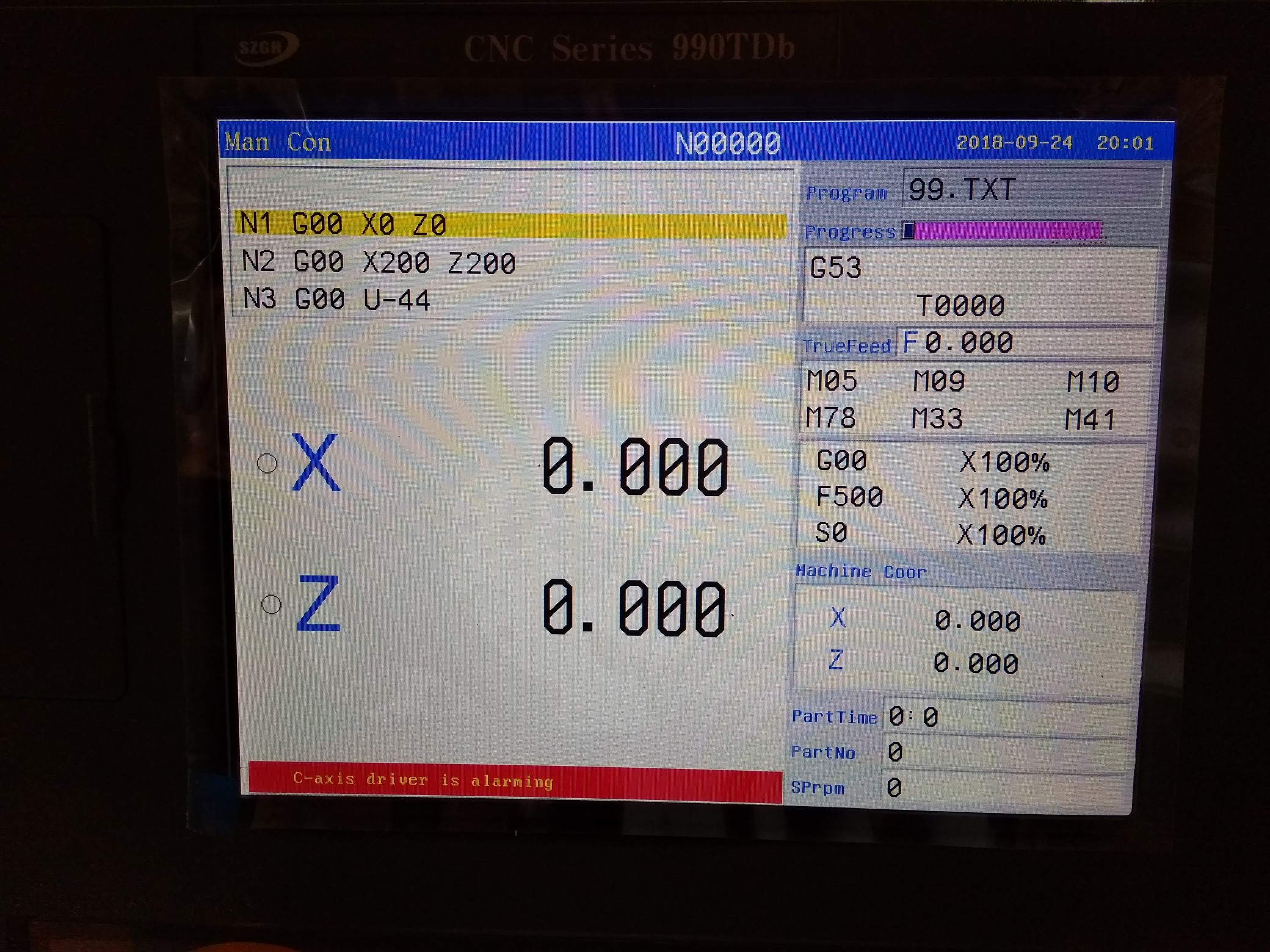

Jak nie leży na danej płaszczyźnie, tylko na nachylonej, to nie da się tego okręgu w rzucie prostokątnym opisać wektorami i podzielić na łuki zamiast odcinki? Ciekawe rzeczy piszesz..
W takim razie napisz na jakiej zasadzie Twoim zdaniem sterowanie realizuje ruch? Skoro uważasz, że nie czyta G-kodu linijka po linijce, po czym realizuje te komendy od odczytania do wykonania, to na ile linijek w przód analizuje ruch?
To dalej jest układ mechaniczny, który ma pewną wartość przyśpieszania i hamowania, możesz oczywiście podkręcać te wartości, ale w końcu sprzężenie zwrotne nie wydoli i napędy wyrzucą błąd. Dlatego przy dużej ilości punktów sterowania zwalnia, stąd zalety obróbki trochoidalnej, maszyna pracuje płynniej, nie zwalnia na narożach, bo przy tej metodzie obróbki się ich unika.
W jakiej maszynie masz to sterowanie, wrzucisz jakieś foty? Co sterujesz tak dużą ilością I/O?

Re: MAZAK QT10U Drugie życie :)
Jaja sobie robisz?:)
Koło w interpolacji liniowej?:)
Czyli jak szukać problemu tam gdzie go nie ma.
Masz marnego CAM-a?
To są ograniczenia mechaniki, sterowanie wykonuje odcinek, zwalnia napędy, rozpędza, robi odcinek, zwalnia.. mechanika obrywa, operator rwie włosy, robota nie idzie..
Każde sterowanie tak robi, noo, może poza jednym z Częstochowy, co dynamicznie coś tam analizuje.. podobno
Masz marnego CAM-a?

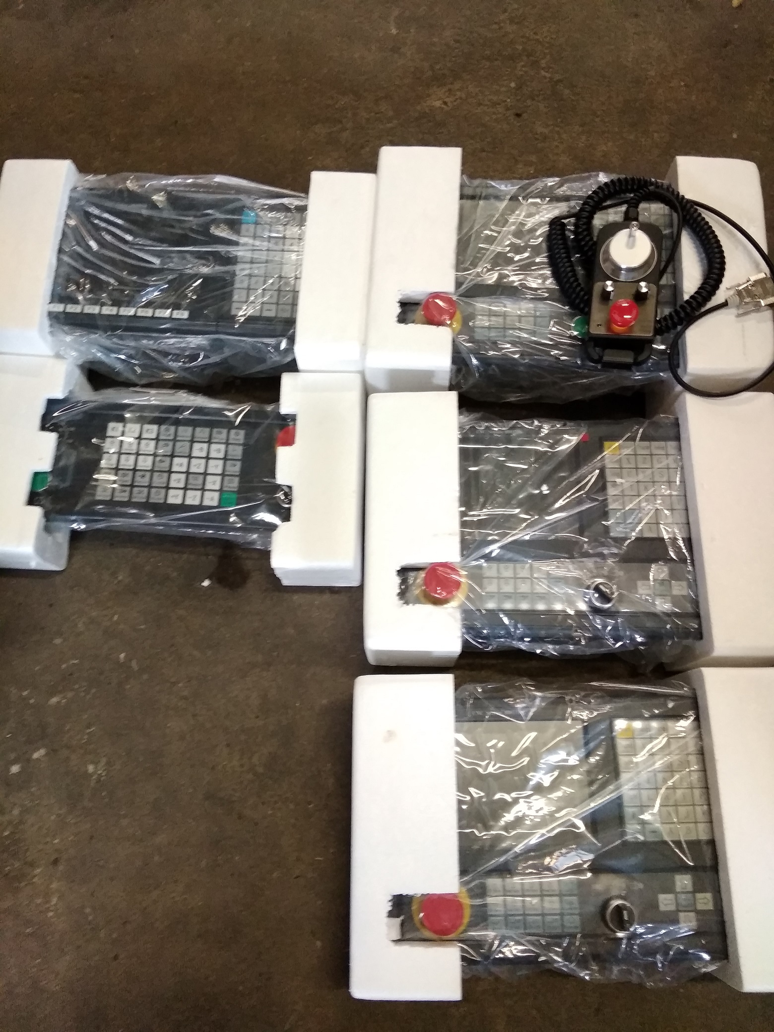

Ja odpalam na tym teraz frezarkę 3 osie, frezarkę 4 osie i dwie tokarki dwuosiowe.
Konkretnie to Supermax YCM-VMC 72A, Arrow 500, Feeler FTC-10 i Traub TND360.

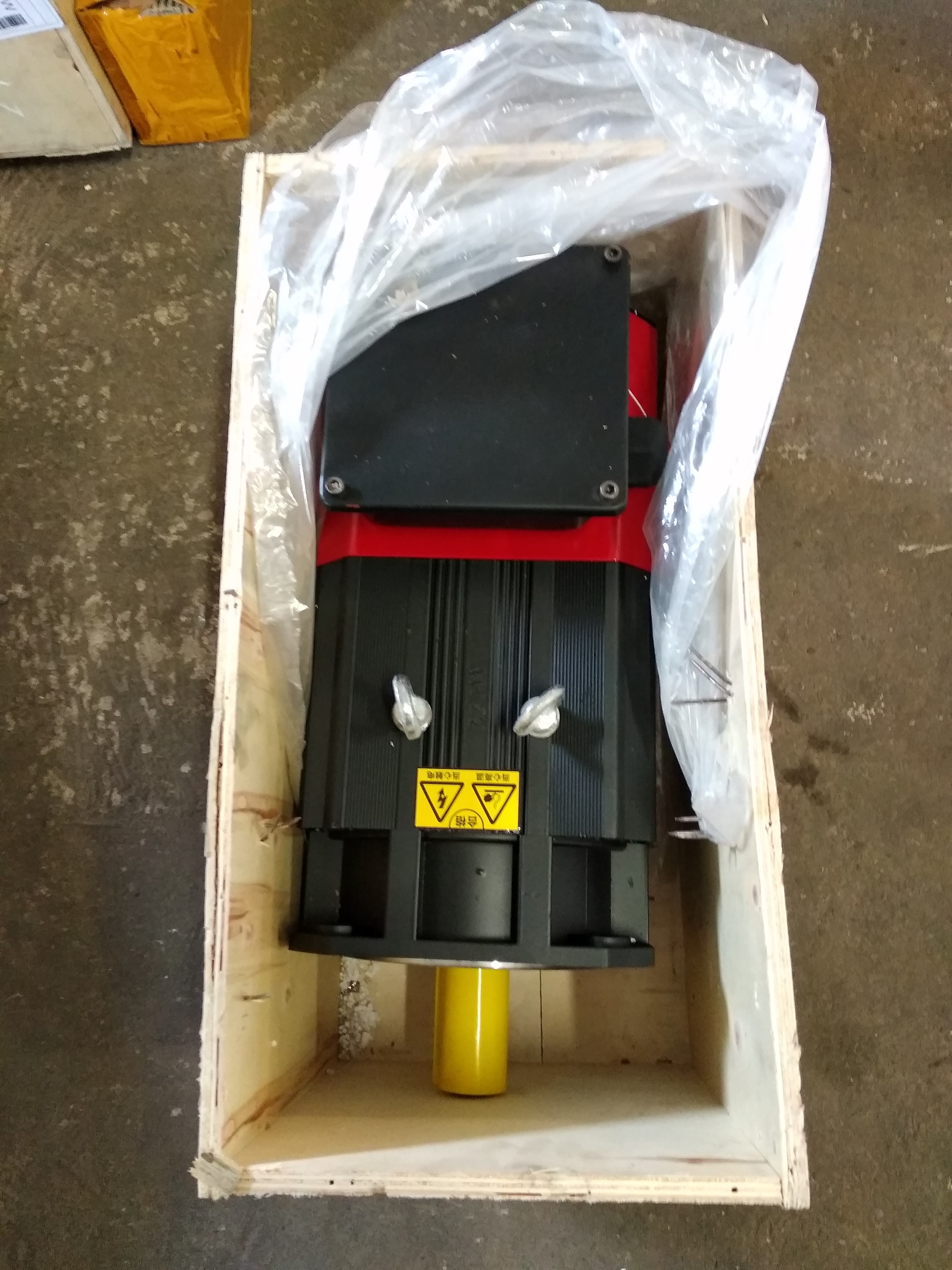

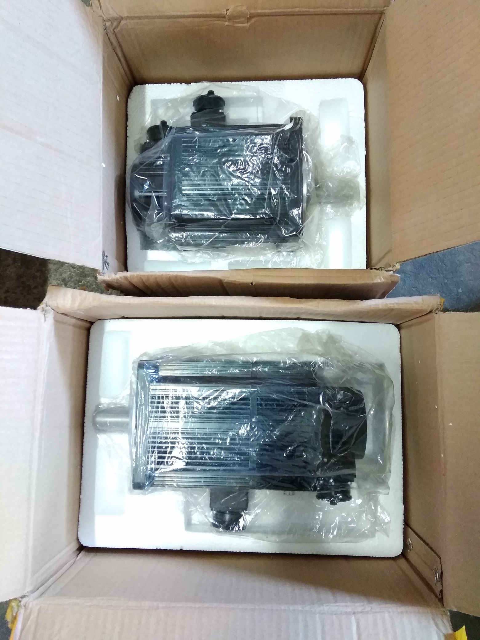

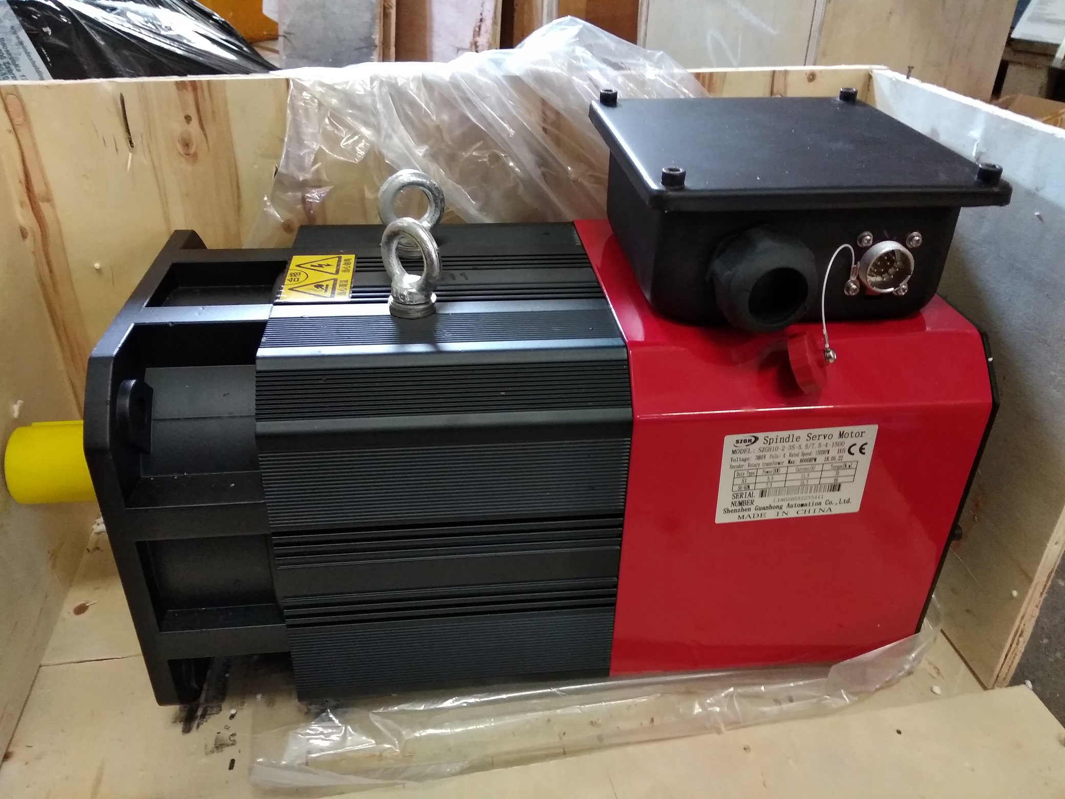

To większe to 1.5kW z hamulcem, to mniejsze to 2kW.

SZGH, wersje frezarkowe i tokarkowe. No i kilkanaście serwonapędów.
