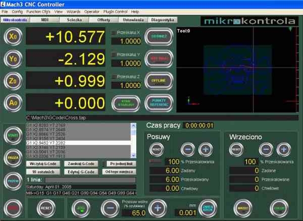

W temacie "MACH a sprawa polska" :) nie jest tak beznadziejnie, jak by wynikało z wypowiedzi na forum. Załączam próbkę ekranu przygotowanego na nasze potrzeby.

to tylko zdjecie a ekranik bardzo prosty można plik żrudłowy?

Bardzo proszę.
Ekran podstawowy ma pozostawione tylko te funkcje, które są na codzień używane w naszych prostych frezarkach. Jedynym dodatkiem jest MDI, które w klasycznym MACHu jest na ekranie 2. Klawisze okrągłe po lewej stronie ekranu i na spodzie mają w naszym sterowniku swoje 'hardwarowe' odpowiedniki, czyli podobne przyciski umieszczone na obudowie monitora tuż przy nich i obsługiwane przez emulator klawiatury.
