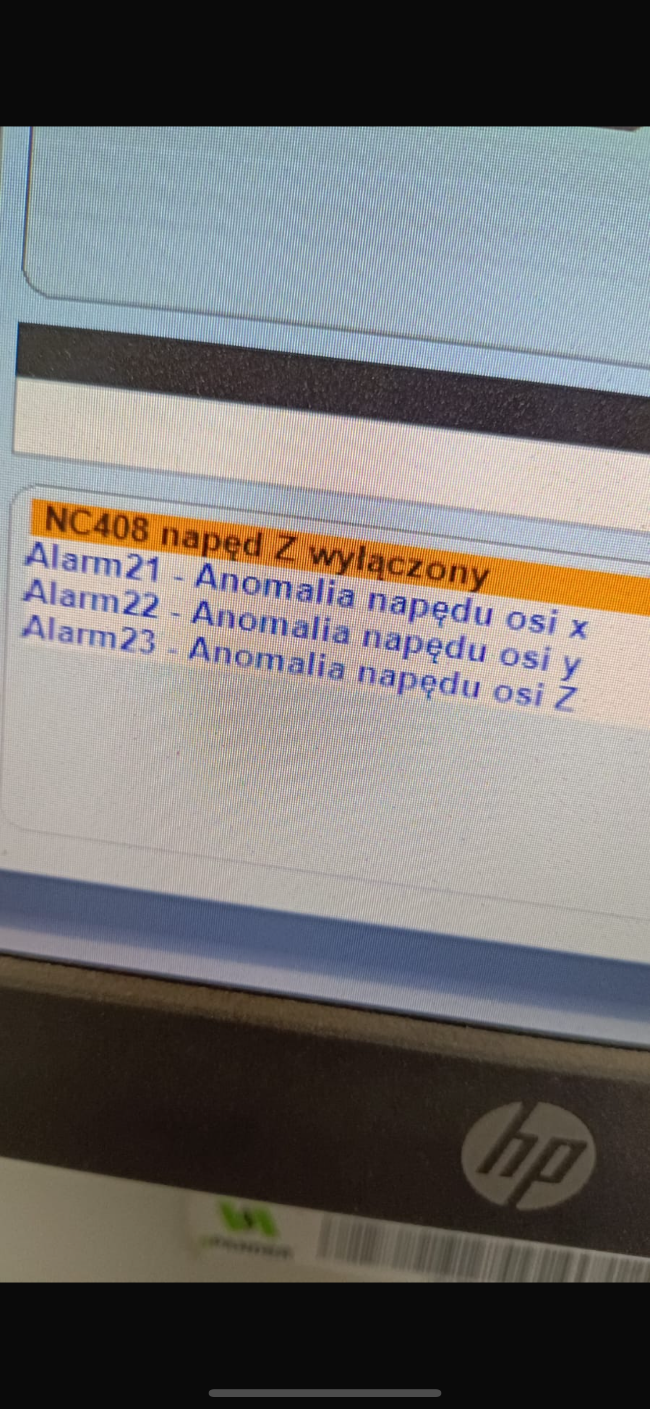

Witam. Mam problem z maszyną, podczas normalnej pracy wyskoczył błąd którego nie dało się usunąć. Udało się dopiero po ręcznym przesunięciu wrzeciona tak żeby nie bił w krańcówkę. Uważam że maszyna myśli że wrzeciono jest w innym miejscu niż jest w rzeczywistości. Nie wiem jak to skalibrować i skąd wziął się problem. Maszyna jest postawiona na programie hi CAM 2. Macie jakieś pomysły jak to naprawić? Witam. Mam problem z maszyną, podczas normalnej pracy wyskoczył błąd którego nie dało się usunąć. Udało się dopiero po ręcznym przesunięciu wrzeciona tak żeby nie bił w krańcówkę. Uważam że maszyna myśli że wrzeciono jest w innym miejscu niż jest w rzeczywistości. Nie wiem jak to skalibrować i skąd wziął się problem. Maszyna jest postawiona na programie HI CAM 2. Macie jakieś pomysły jak to naprawić?

Aby maszyna wiedziała gdzie wrzeciono znajduje się w rzeczywistości, zaraz po włączeniu maszyna musi być bazowana. Nie znam HI CAM 2, ale zwykle w takich programach wygląda to tak, że operator klika w przycisk typu Najazd Na Koordynaty, czy coś takiego, a wówczas maszyna najeżdża na krańcówki w każdej osi. Chyba że są enkodery liniowe, to maszyna zamiast najeżdżać na krańcówki, robi niewielkie ruchy.HubertBieszczad pisze: ↑01 gru 2024, 10:22Uważam że maszyna myśli że wrzeciono jest w innym miejscu niż jest w rzeczywistości. Nie wiem jak to skalibrować i skąd wziął się problem. Maszyna jest postawiona na programie HI CAM 2. Macie jakieś pomysły jak to naprawić?

Maszyna wyczyszczona z syfu po robocie?
Pytam bo odciąg w niej jest zrypany i syf bije wszędzie tylko nie do odciągu i z czasem jak się naklepie gdzie nie potrzeba to są tego typu problemy.

No właśnie ona się nie bazuje od krańcówki do krańcówki tylko jedzie do swojego punktu bazowania z miejsca gdzie była unieruchomiona
