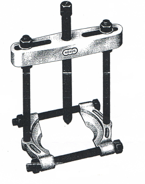

Już kiedyś pytałem w sprawie mojego ściągacza w innym dziale i projektowanie poszło już bardzo do przodu. Zostało mi obliczenie 2 śrub i podstawki, ale mam pewien problem.
Mianowicie potrzebuje podpowiedzi jakie naprężenia działają na śruby poziome (do ustalania średnicy trzymanego łożyska)? Po zamontowaniu łożyska w uchwycie i nacisku śrubą główną dolne śruby będą zginane? A może rozciągane?

Moim zdaniem te śruby będą zginane, naprężenia rozciągające i ściskające nie będą w nich występowały.
Ale chciałbym się upewnić... Więc jak ktoś ma sugestie, byłbym bardzo wdzięczny!

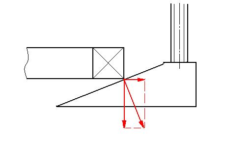

moim zdaniem śruby będą zarówno zginane jak i rozciągane. Zginanie wiadomo a rozciągane (w mniejszym stopniu) dlatego, że powierzchnia styku ze zdejmowanym łożyskiem wg zdjęcia jest pochylona. Aby rozwiać wątpliwości proponowałbym rozrysować to dla zakresu zdejmowanych łożysk czyli dla najmniejszego, najwiekszego i 1-2 pomiedzy. Wektory sił da sie wtedy dokładnie określić. Nawet nie znając wtedy potrzebnej siły - chociaz w książkach jest i to - da się określić jakie są proporcje tych sił. Rozumiem, że jest to zadanie mocno teoretyczne.

Jest to mój projekt z PKM, nie będzie on wykonany w rzeczywistości ale oczywiście jakaś poprawność obliczeń jest wymagana. Z belką, śrubą główną, nakrętką śruby głównej, ze śrubami pionowymi i ich nakrętkami nie miałem większych problemów...a tu stop i nie mogę ruszyć dalej :???:
Na te śruby ma działać siła 7,5kN a maksymalna średnica łożyska to 0,18m.
EDIT:
Już wszystko jest jasne, na dolne śruby działają tylko naprężenia rozciągające. Pozdrawiam

jeżeli jak twierdzisz nie ma tu rozciagania - w wielkość sił nie wnikam - to wyjaśnij dlaczego to są śruby a nie po prostu pręty? Przy zginaniu nakretki nie byłyby przecież potrzebne.
Przyjrzyj sie dokladniej. Łożysko opiera się o powierzchnie stożkową, która działa jak klin. Sila w takim wypadku rozkłada się na 2 składowe. Być może siła rozciągająca jest bardzo mała ale nie zmienia to faktu.

Pręty pionowe są dosyć długie i nawet małe obciążenie będzie je "rozjeżdżać" po to nakrętki, jeśli powierzchnia ściągania to ta skośna, to rozciąganie też będzie ale siła będzie mała.. płaskie powierzchnie lepiej nadają się do ściągania... Bardziej skłaniał bym się że te powierzchnie skośne służą do lepszego chwycenia łożyska w mało dostępnych miejscach..
