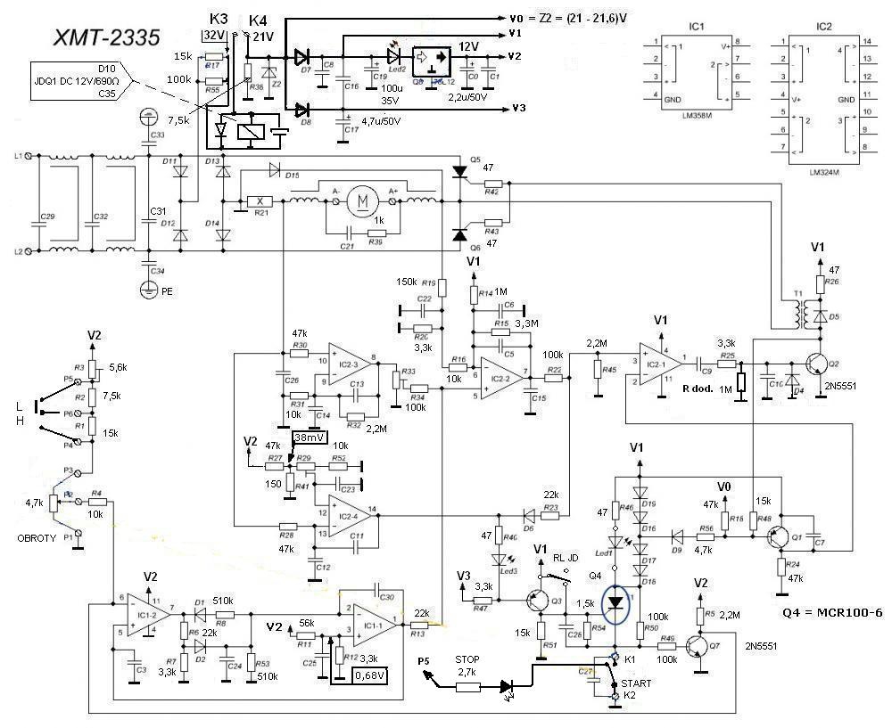

Schemat sterownika Mini Lathe
Andrzej 40
Posty: 2057
Post napisał: Andrzej 40 » 02 lip 2014, 21:40

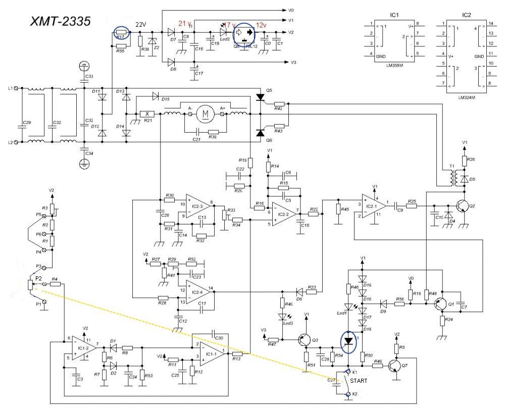

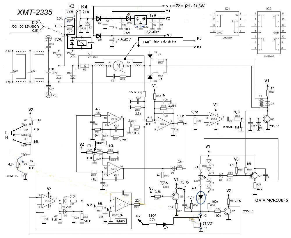

Ponieważ po długim czasie admin wyraził zgodę na zamieszczenie schematu wklejam obiecany schemat, a właściwie 3 schematy.Pierwszy jest oryginalnym schematem podanym na rosyjskim forum przez kol. Gienę. Następny uzupełnionym o wartości rezystorów i w wersji z przekaźnikiem, Ostatni to moja przeróbka wersji z przekaźnikiem i zabezpieczeniem termicznym silnika. Sterowniki mają oznaczenia XMT2335 lub XMT2325. Ostatnie dwie cyfry to prawdopodobnie 1/10 mocy silnika. Przypuszczam, że te z silnikami powyżej 350W mają identyczny schemat.
Rezystor 2MΩ w bazie tranzystora sterującego tyrystory znalazł się całkiem przypadkowo. Moj sterownik nie działał - kupiłem jako uszkodzony i całkiem przypadkowo przy pomiarach oscyloskopem w momencie sprawdzania sterowania bazy ruszył silnik. Czort wie czemu, ale miałem już dosyć doktoratu nad nim, wstawiłem rezystor 2x większy od wejściowego oscyloskopu i układ działa.

Linku nie zachowałem, ale Giena (pod takim nickiem występował) bardzo barwnie opisywał swoje doświadczenia z walki z uszkodzonym sterownikiem. U niego padł tyrystor. Były również porady jak i co on by sprawdzał.
UWAGA dla kolegów nie mających doświadczenia - elementy tego układu NIE SĄ ODSEPAROWANE OD SIECI !!! Przy naprawie i pomiarach NALEŻY stosować transformator separacyjny :!:. W najgorszym przypadku zwykły z niezależnymi uzwojeniami (nie autotrafo!) 230V/230V , mocy zbliżonej do podanej dla posiadanego silnika. Dla prób może być o połowę mniejsza, jeśli ograniczymy się z wysterowaniem silnika. Bez silnika układ pobiera ok. 20mA i wystarczy trafo 5-10W.
Sprawdzanie podstawowych elementów układu (odłączony silnik) można (dla układów z przekażnikiem) bezpiecznie wykonać podając stabilizowane +(30-32)V na K3, prąd pobierany ca 16mA. Jeżeli mamy sterownik bez przekaźnika i nie mamy możliwości ograniczenia prądu zasilacza do ca 20mA musimy wstawić w szereg rezystor 680Ω-1kΩ aby nie uszkodzić diody Zenera 21V, Z2 na schemacie.
