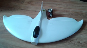

Kupiłem styropianowy model samolotu MANTA A2450 za 250 zł.
Myślałem, że tego samego dnia sobie polatam.
W domu się okazało, że to tylko skorupa, kilka deseczek i silnik 3-fazowy (BLCD).
Podjąłem jednak rękawicę i dokupiłem :
- regulator obrotów 50 zł.
- aparaturę sterującą (nadajnik 4 kanałowy z odbiornikiem na Allegro za 180 zł)
- 2 małe serwa do lotek miałem.
- zasilanie zrobiłem z 5 baterii AAA
- śmigło (9 zł)
- dorobiłem też koła, by można był startować z podłogi
No i pierwsze efekty pracy z soboty i niedzieli są .

Nie mam pojęcia jak tym latać, skoro nie ma pionowego statecznika.
I mam pytanie do ludzi bardziej "oblatanych" w temacie, czy stosunek mocy do ciężaru powinien być taki, że samolot będzie w stanie zawisnąć w pionie ?

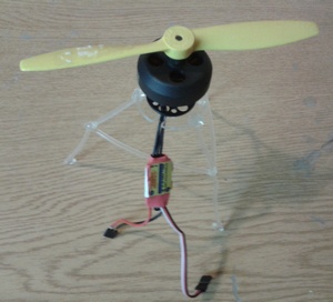

- Platforma do testowania silnika i śmigła
- platforma_startowa.jpg (39.75 KiB) Przejrzano 5551 razy

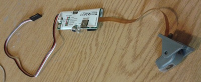

- Kamera do robienia zdjęć lub filmów z modelu, sterowana jak serwo.
- kamera.jpg (41.71 KiB) Przejrzano 2913 razy

Wybrałeś chyba najgorszy model do nauki latania. Latające skrzydło jest trudne w pilotażu proponuje najpierw zakupić malutki motoszybowiec lub coś podobnego.Inf-el pisze:Nie mam pojęcia jak tym latać, skoro nie ma pionowego statecznika.

lata się tym normalnie ... ale żywotność jest trochę ograniczona. Duże promienie przy małej szybkości.
Ja mam F15 ... i zasuwa to 110km w poziomie a 80 w pionie. Zasięg 1000m ale nie wraca jak straci kontakt z radiem tylko idzie po beczce w górę i wolno wraca na ścieżkę po której przyleciał.
Kierunki lotu się zmienia zamiast statecznikiem pionowym to klapami na skrzydle.
Jest prosty w pilotażu , ale trzeba niestety ciągle go trzymać na pełnych obrotach żeby nim robić akrobacje.
Zawis w pionie ...
nie wiem czy na tym silniku da radę ale mój F15 robi to bez specjalnego wysiłku jak zmniejszałem moc o 60...70%.
Jedynie potrzebuje ten mój długiego odcinka startu ( ok 50m ) a jak nie to puszczam go z ręki na wiatr i po osiągnięciu szybkości ok 40km już mogę nim manewrować.

Ten silnik na 3 nózkach na pewno nie sluzy do latania. Bedzie sie krecil wokolo wlasnej osi. Nie wiem do czego to moze sluzyc. Statyw na silnik do testów?
Ciag silnika powinien byc co najmniej 50% wagi modelu zeby latal.

Ten statyw służył do "zważenia" siły ciągu silnika.
Latać nie umiem, to jest mój pierwszy i trochę spóźniony kontakt z samolotami RC.
Zmierzyłem dziś prąd pobierany z mojej zastępczej baterii paluszkowej.
Około 1 A to chyba stanowczo za mało by samolot odleciał.
Silnik i regulator obrotów powinien dostać z 10 A.
Ciekawa informacja to te 50%.
Kupię normalny akumulator LiPo, zobaczę wtedy czy całość ma sens.

Teraz obejrzalem drugi raz na twój film, skoro piszesz ze to pierwszy raz.
Chyba masz zle stery zmiksowane. Nie wiem jaki masz nadajnik ale w dzisiejszych czasach wszystkie markowe maja wbudowane mixery do zaprogramowania.
Jak drazek sterowniczy popchniesz w lewa strone, ster na lewym skrzydle powinien isc do góry a prawy tyle samo na dól. W szybowcach troche mniej.
Drazek do siebie - oba stery do góry.
Drazek do przodu - oba stery na dól.
W takim skrzydle jak twoje, oba stery powinny byc troche wyzej w neutralnej pozycji, moze ze 3mm od blatu stolu, jak skrzydlo polozysz plasko na stole, zeby tylnia krawedz totykala stolu - bo nie masz steru poziomego na ogonie i ogona tez nie masz.
Spróbuj go najpierw rzucic pare razy nad wysoką trawą i nie wlaczaj silnika. Rzuc go prosto, a nie do góry. Ma leciec prosto i opadac. Najlepiej jakby ktos go rzucil. Jak bedzie umial szybowac to i z silnikiem poleci. Bedziesz mógl ustawic srodek ciezkosci, stery, zanim spróbujesz z silnikiem, bo tak to nie bedziesz wiedzial czy silnik zle ustawiony czy reszta.

Właśnie się doczytałem, że mogę coś niecoś zaprogramować mojej aparaturze HITEC FLASH 4.kak pisze: Chyba masz zle stery zmiksowane.
Ustawiłem odpowiedni mix, rewers serwa i wydaje się być ok.
Dla mnie to bardzo cenna uwaga praktyczna. Dzięki.kak pisze: Spróbuj go najpierw rzucic pare razy nad wysoką trawą i nie wlaczaj silnika. Rzuc go prosto, a nie do góry. Ma leciec prosto i opadac. Najlepiej jakby ktos go rzucil. Jak bedzie umial szybowac to i z silnikiem poleci. Bedziesz mógl ustawic srodek ciezkosci, stery, zanim spróbujesz z silnikiem, bo tak to nie bedziesz wiedzial czy silnik zle ustawiony czy reszta.
Mogę, na filmie widać (słychać), że obroty są regulowane.kak pisze: Obrotów silnika nie mozesz plynnie regulowac nadajnikiem?
Kupiłem akumulatory LiPo 7.4 V i 11.1 V
Na tym pierwszym samolot leciał niemrawo kilka metrów to założyłem mu drugi.
Niestety wiał silny wiatr i zanm zdołałem zareagować drążkami, samolot wykonał beczkę i walnął w ziemię, doznając zgniotu nosa.
Właśnie naprawiam konstrukcję i wypełniam przestrzenie między 2 warstwami styropianowej obudowy pianką montażową.
Samolot już jest sklejony i wzmocniony.
Kupiłem też symulator E-SKY za 85 zł do wyrabiania właściwych odruchów sterujących.
Pobawię się nim w FMS zanim znów rozwalę prawdziwy model samolotu za kilkaset zł.
Niestety próby w terenie wypadły niepomyślnie i samolot się rozbił.
Sterowanie nie jest łatwe a samolot zachowuje się nieprzewidywalnie (a może to mój brak doświadczenia).
