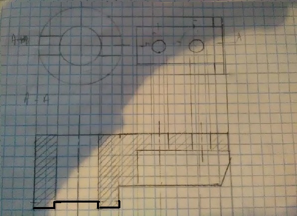

Witam, chciałbym się dowiedzieć czy dobrze odwzorowałem rzut aksonometryczny. Nie jestem pewien , czy wszystkie okręgi leżą na jednej prostej , przez co nie wiem czy zastosować zwykły przekrój , czy łamany.
Tak to wygląda u mnie, pozdrawiam :
Bez tytułu.png (29.94 KiB) Przejrzano 1771 razy

Azaks pisze: czy dobrze odwzorowałem rzut aksonometryczny
Ogólnie dobrze z wyjątkiem miejsca zakreślonego!

Post napisał: Azaks » 03 sty 2016, 16:04

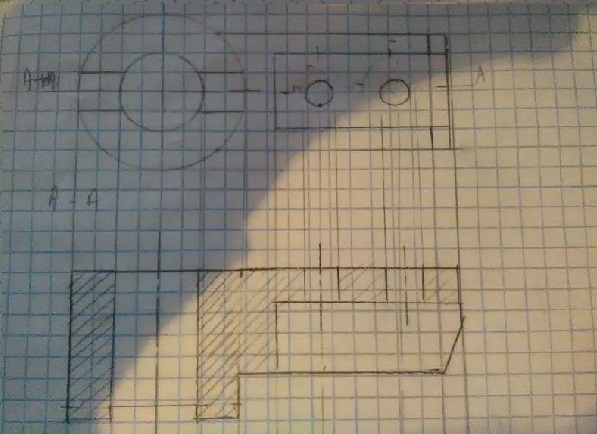

Hmm może to wynika z tego że niedokładnie wytarłem krawedz niewidoczną, jak coś to nie ma tam krawędzi niewidocznej, a reszta wygląda tak, jeśli coś było niewyraźne
peritus
Posty: 1279
Post napisał: peritus » 03 sty 2016, 16:21
Azaks pisze:Hmm może to wynika z tego że niedokładnie wytarłem krawedz niewidoczną, jak coś to nie ma tam krawędzi niewidocznej, a reszta wygląda tak, jeśli coś było niewyraźne
Błędnie wykonany jest rzut przekroju w miejscu zakreślenia( są tam jeszcze 2 krawędzie pionowe w widoku)

Post napisał: Azaks » 03 sty 2016, 16:24
Dzięki wielkie :) Tego bym nie zauważył :) Pozdrawiam
