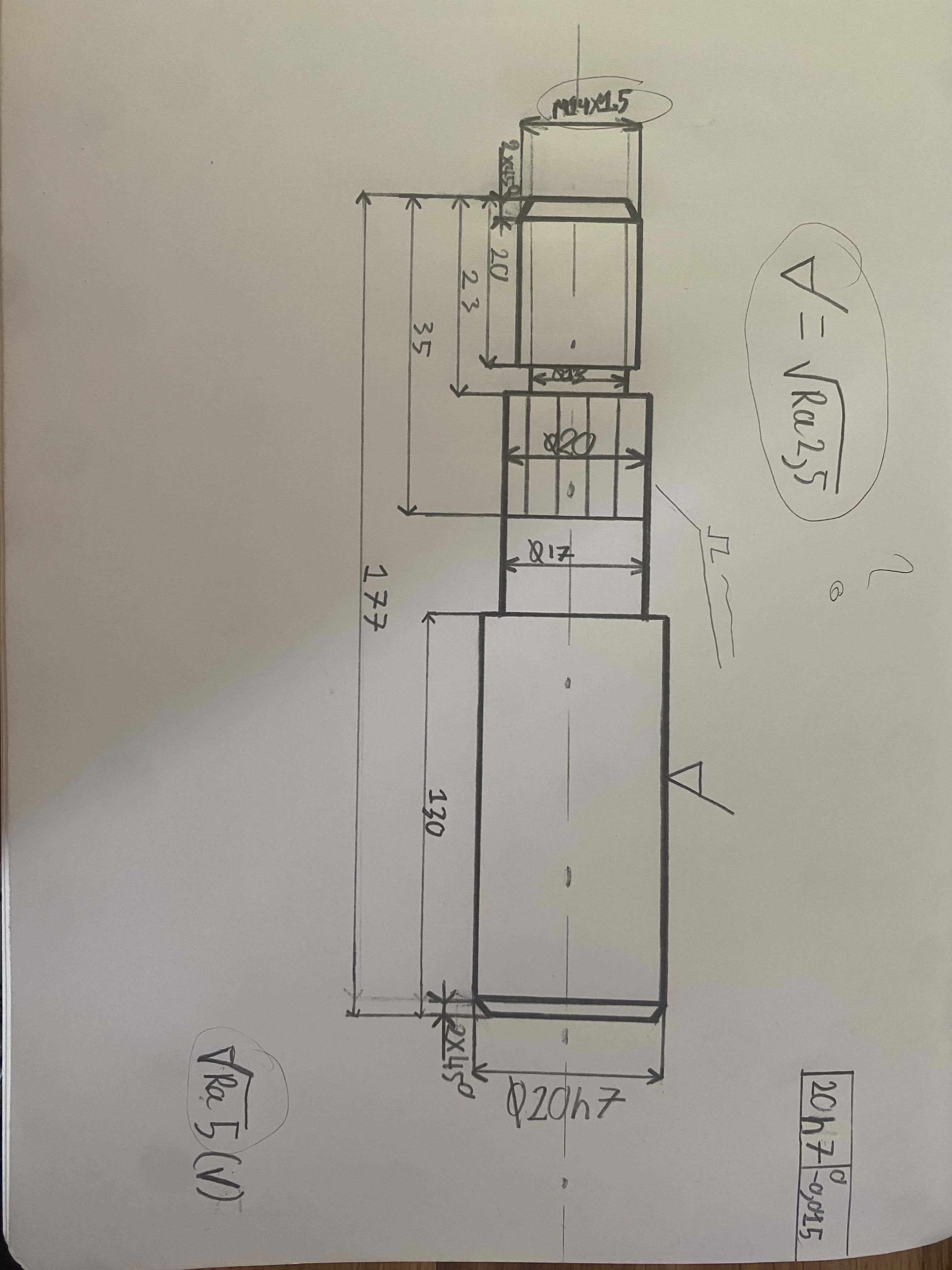

Cześć, muszę poprawić rysunek wałku, ale szczerze mówiąc nie rozumiem gdzie dokładnie jest błąd. Czy ktoś mógłby zerknąć i podpowiedzieć co jest źle albo co powinienem poprawić?
Adnotacje i kółka zaznaczone przez nauczyciela są błędne i wymagają poprawy.

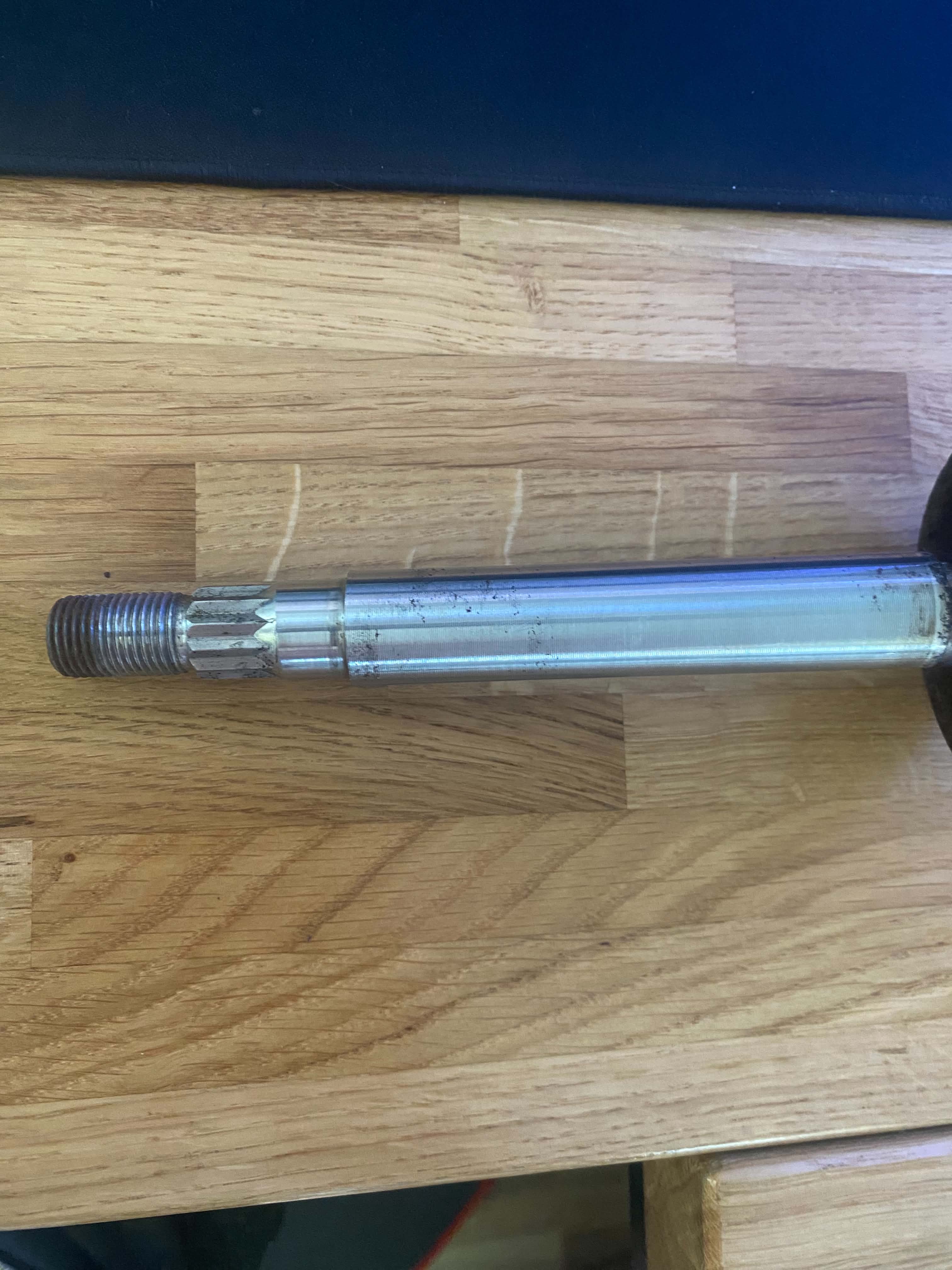

Wałek pochodzi z układu napędu kosiarki i nie mam żadnego rysunku, na którym mogę się wzorować przy poprawie.
Oto zdj rysunku
Oto zdj wałka

Albo masz jedno, albo drugie wykończenie powierzchni ogólne
Brak informacji o wielowypuscie.
Można?
Morzna!!!

Mi sie rzucily: oznaczenie chropowatosci i brak info o wielowypuscie a takze na rys masz srednice 20 ktora przechodzi w 17 a jest ta sama kreska pociagniete.

Dla mnie to tragedia , a nie rysunek.
Np. nie pisze się wymiarów pod kreską wymiarową -
⌀ 20h7

Makler ma racje - to tragedia jakaś a nie rysunek techniczny ... co to za "strzały" przy wymiarach a w szkole uczyli jak wygląda grot wymiaru to niech z grubsza go przypomina, a te chropowatości to co? jakieś pierwiastki, tu nic nie jest techniczne nawet jako szkic ... takie zadanie opiera sie na tym co uczyli w szkole ale nauczyciela to pewnie od debili się wyzywa zamiast poświecić jedno popołudnie na samonaukę.
