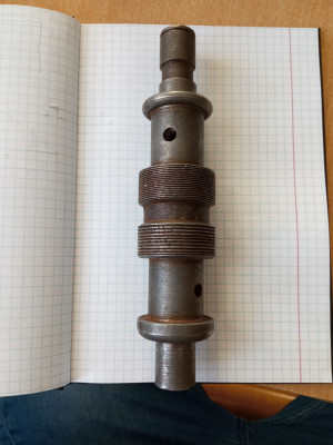

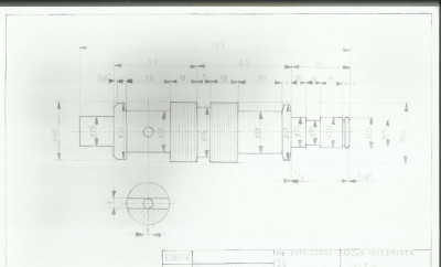

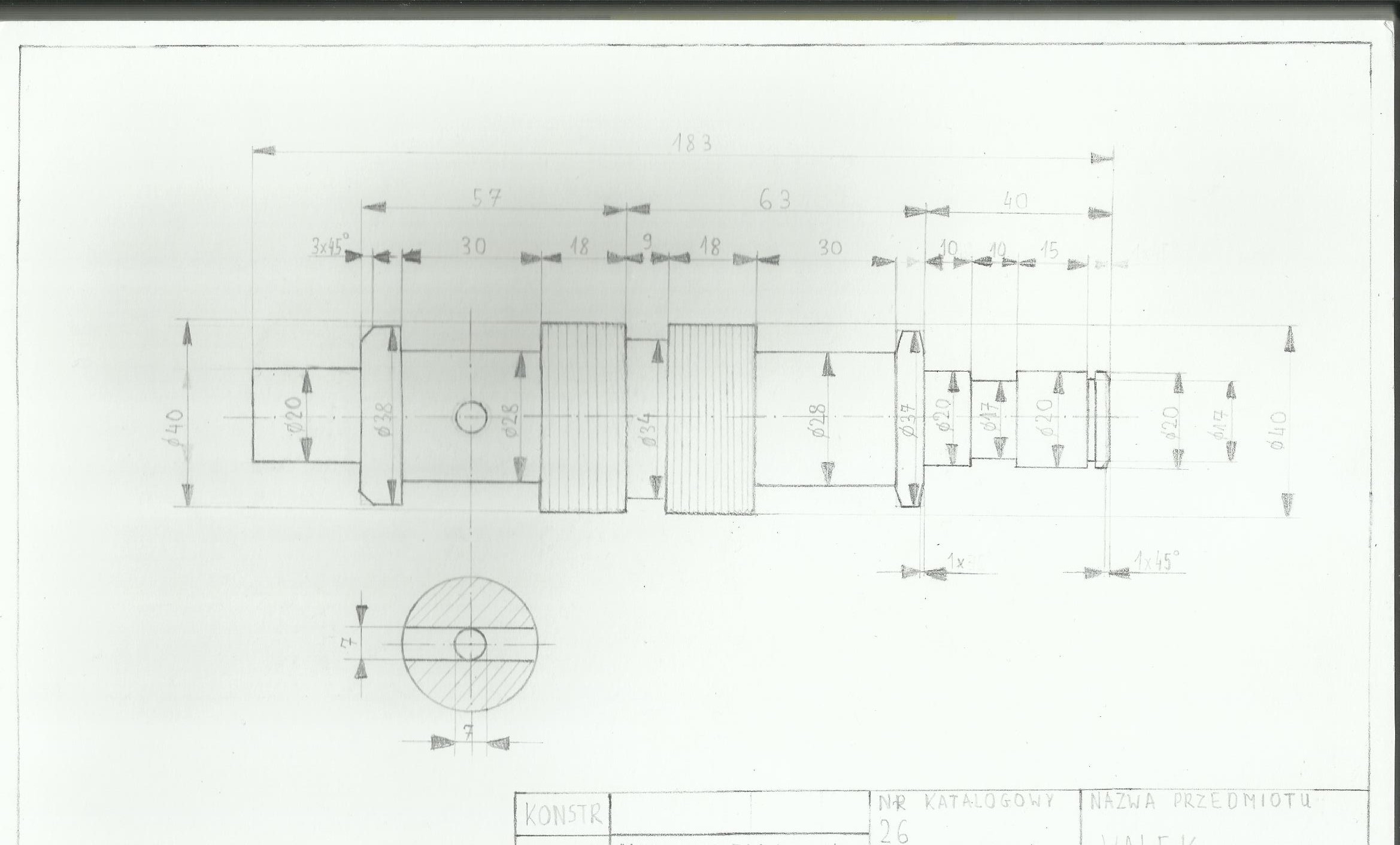

Dzień dobry,
Prosiłbym o jakieś porady co do mojego rysunku wałka, co należy poprawić czego brakuje i co robie źle.
rysunek techniczny wałka

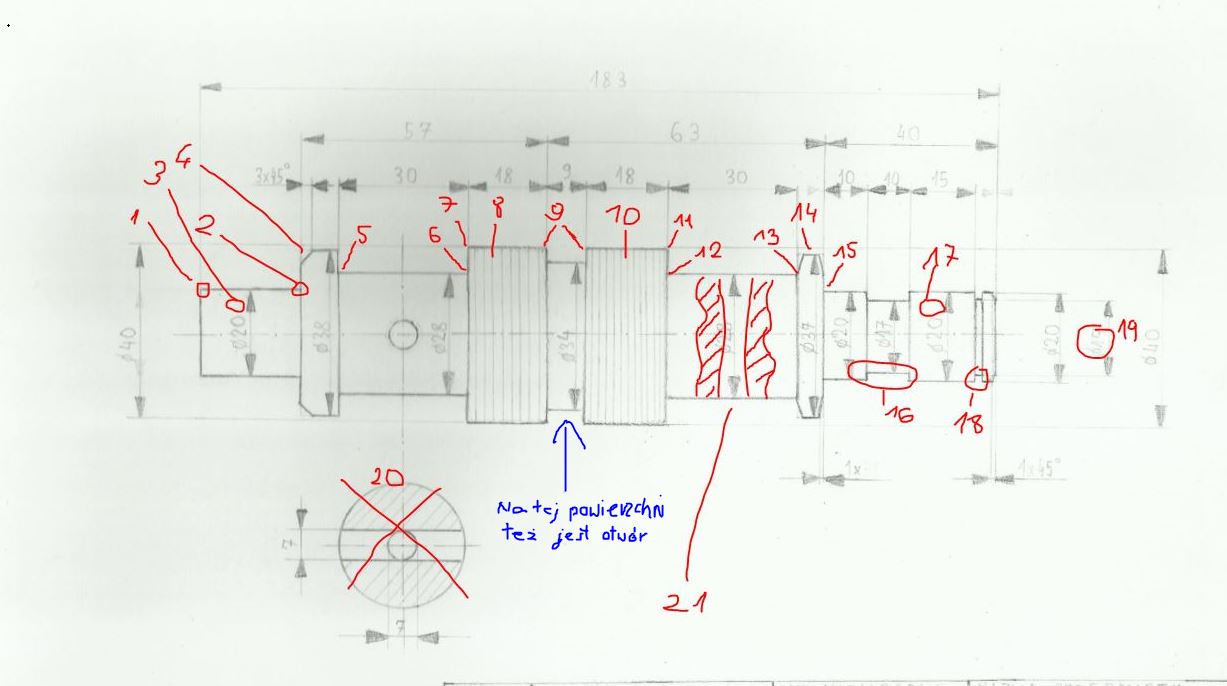

Re: rysunek techniczny wałka
Chłopie daleka droga przed tobą to wyprowadzenia tego rysunku - polecam przejrzeć internet i litareturę i się przyjrzeć rysunkom wałków
Lecimy (wg oznaczen na rys.):
1 - brak fazy
2 - brak tolerancji wymiaru
3 - nie ma ostrych przejść - przejście promieniem lub podcięcie obróbcze
4 - wg mnie tu jest promień (ale to ty masz detal w łapkach)
5 - nie ma ostrych przejść - przejście promieniem lub podcięcie obróbcze
6 - nie ma ostrych przejść - przejście promieniem lub podcięcie obróbcze
7 - brak fazy

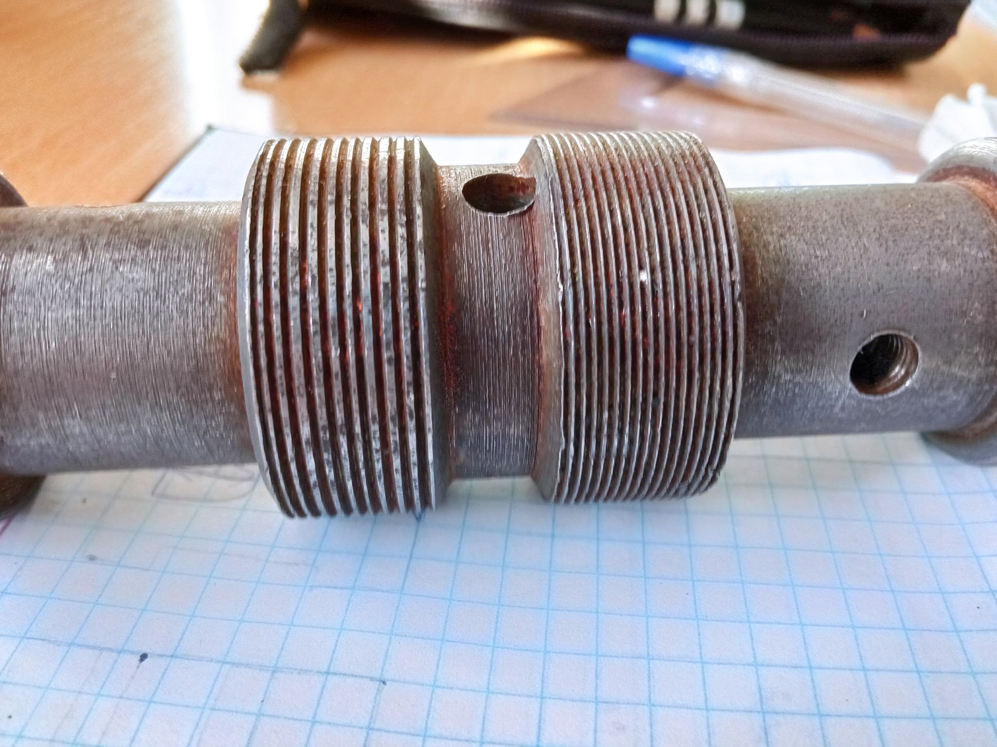

8 - wg mnie (z tego co widzę) to jest uszczelnienie labiryntowe, czyli taka seria kilku/kilkunastu rowków - ok. wrysowujesz je na rysunku, brakuje też wymiarowania - nie wymiarujesz każdego tylko pierwszy i rozstaw (i piszesz np. 12x2) - możesz wyciągnąć to jako szczegół i dać mu powiększenie
9 - brak faz
10 - wg mnie to gwint (z tego co widzę) - gwinty oznacza się M tu M40 pewnie, ale to nie jest zwykły gwint tylko drobnozwojny wiec M40x3 (przykładowo)
11 - brak fazy
12 - nie ma ostrych przejść - przejście promieniem lub podcięcie obróbcze
13 - nie ma ostrych przejść - przejście promieniem lub podcięcie obróbcze
14 - mi się wydaje że tu jest promień na nie faza
15 - nie ma ostrych przejść - przejście promieniem lub podcięcie obróbcze
16 - może to być rowek pod pierścień - zasadniczo mają specjalną obróbkę - tolerowana średnica i szerokość; określone fazy, promienie itd
17 - brak tolerancji wymiaru
18 i 19 - ten rowek jest pod pierścień sprężysty - rowki te są wykonywane wg normy - poszukaj przykładu
20 - kład zbędny, wystarczy jak zwymiarujesz otwór na rys. głównym - otwory oznacza się "fi"! - notabene tu nie ma krzyżujących się otworów - jeden na wskroś/na wlot
21 - wyrwaniem dorysuj w tym miejscu otwór
pytanko - nie ma tam otworu w osi wałka?
kolego, jeśli wykonanie tego rysunku to jak bieg na 100 metrów to dopiero wystartowałeś z bloków - jeszcze daleka droga do końca
Taka rada do wymiarowania bo są OGROMNE problemy widzę - wyobraź sobie że masz zwykły wałek (walcowa powierzchnia) i teraz aby wykonać te poszczególne "segmenty" walka musisz zebrać materiał, zastanów się jakbyś był wykonawcą, jak byś mierzył sobie te wielkości, skąd - dokąd. Pamiętaj o zasadach zachowania bazy, nie oznaczania łańcuchów wymiarowych (potęgują błąd wymiaru) itd.
