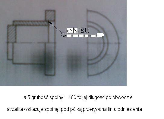

W ramach zbiornika cylindrycznego poszczególne elementy połączyć spoinami. Oznaczyć spoiny i zwymiarować cały zbiornik.
Wie ktoś jak to zrobić? proszę o pomoc :)

deryck123 pisze:W ramach zbiornika cylindrycznego poszczególne elementy połączyć spoinami. Oznaczyć spoiny i zwymiarować cały zbiornik.
Zastosuj 4-y spoiny pachwinowe dookolne o rozmiarze w zależności od wymiarów zbiornika jeżeli ma to być zbiornik cisnienioowy. Jeżeli jest to zbiornik o niewielkiej pojemności, niewielkich ciśnieniach lub otwarty może okazać się, że wystarczą dwie, ale warto by to trochę policzyć.
W przypadku dwóch proponuję oczywiście ze względów technologicznych spoiny łączące płaszcz z dnem i tarczą zewnętrzne.
Pamiętaj żeby w pierścieniu i płycie zrobić podcięcia(wpuścić płaszcz w materiał tarczy i pierścienia).
A co do wymiarowania na styku płaszcza z materiałem innych el, proponowałbym co najmniej suwliwe połączenie
Pozdr.

Domyślam się, że to tylko rysunek ćwiczebny do szkoły. Na konkretnym przykładzie nanieść spoiny. A więc jak kolega wyżej pisze cztery spoiny pachwinowe (oczywiście nie większe niż grubość najcieńszego elementu) i zwymiarować.
Nic więcej.

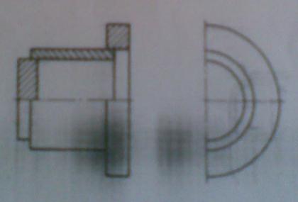

Post napisał: deryck123 » 16 cze 2010, 13:11
Tak, to jest rysunek z szkoły :)
W taki sposób mam umieścić spoiny pachwinowe ?
pozdrawiam

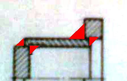

Post napisał: BYDGOST » 16 cze 2010, 19:17
Ale te spoiny niech jakoś wyglądają np. tak:

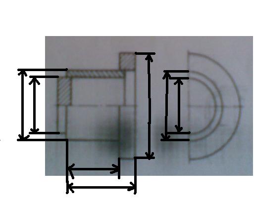

Post napisał: deryck123 » 16 cze 2010, 22:05
dziękuje bardzo:)
A tak to mam zwymiarować ?
pozdrawiam:)

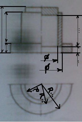

Post napisał: DarkKnight » 17 cze 2010, 16:34
Według mnie tak ma to wyglądać :wink:

Post napisał: marmagi » 17 cze 2010, 21:09
4 spoiny jak wyżej zwymiaruj tak
