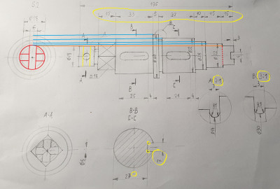

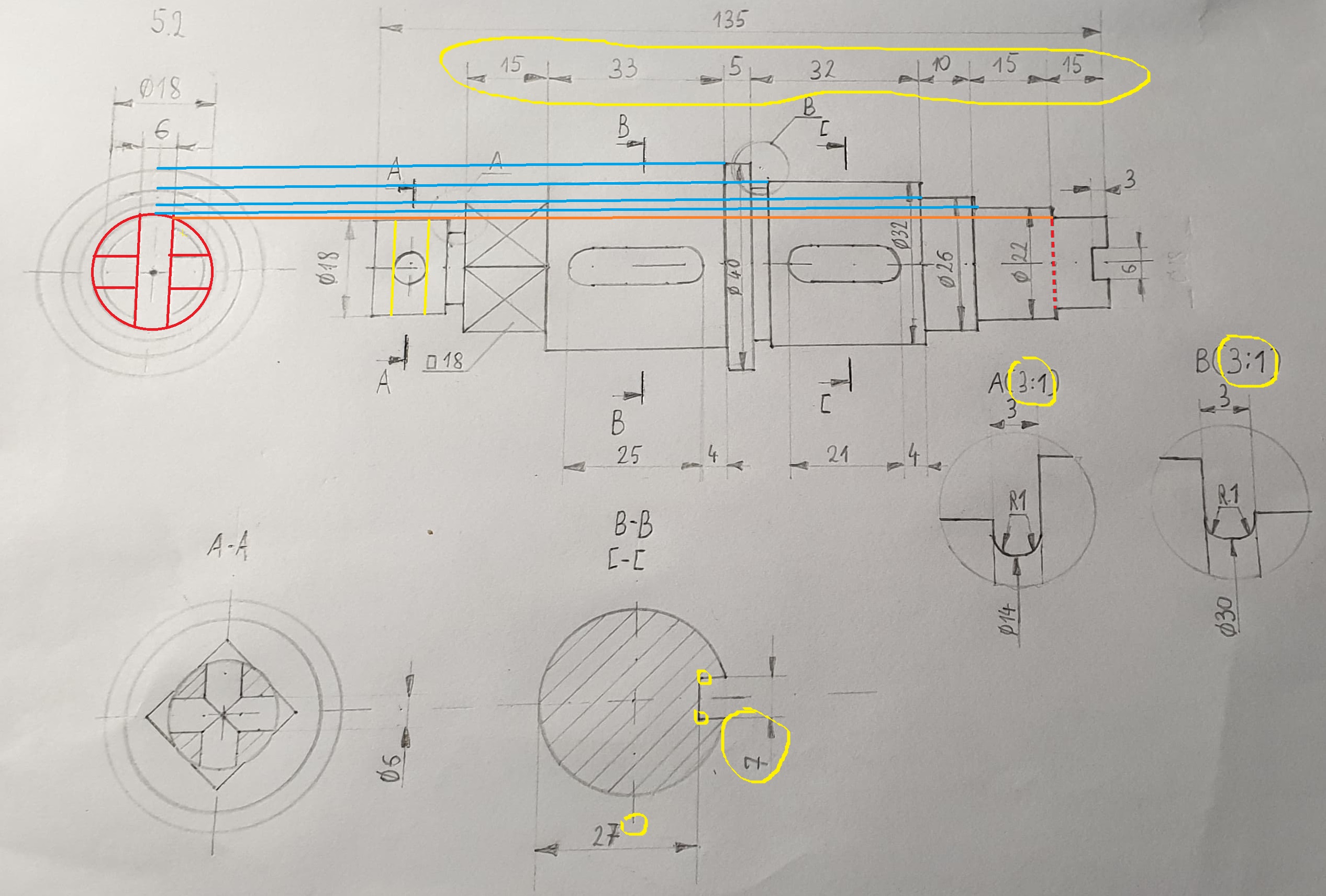

Post napisał: adadur » 02 cze 2020, 11:09
Osoba oceniająca jest bardzo tolerancyjna ;-)
Zakończenie wałka to możne być jak powyżej ustalono.
podcięcia na wałku to taka ... samowolka, na to sa normy
skala podcięć to też taka z d. ... nie stosuje się takiej, na to też sa normy
wpust(y) to tak z grubsza do wykonania ... czy może powinien mieć tolerancje
słyszałeś pojecie łańcuch wymiarowy ... i pojęcia błędu wymiaru ...
szacun za chęci pracy w ołówku ale nie bardzo ci to wyszło bo jakbyś narysował to w CADzie to zauważył ... że z wymiarów masz 125mm, całość ma 135 ... to jak ty chcesz zmieścić ta główkę z otworem fi6 mm i podcięciem na 3mm
a tolerancje wymiarów, kształtu itd ...
nie wymiaru w środku detalu, wynieś je na zewnątrz
