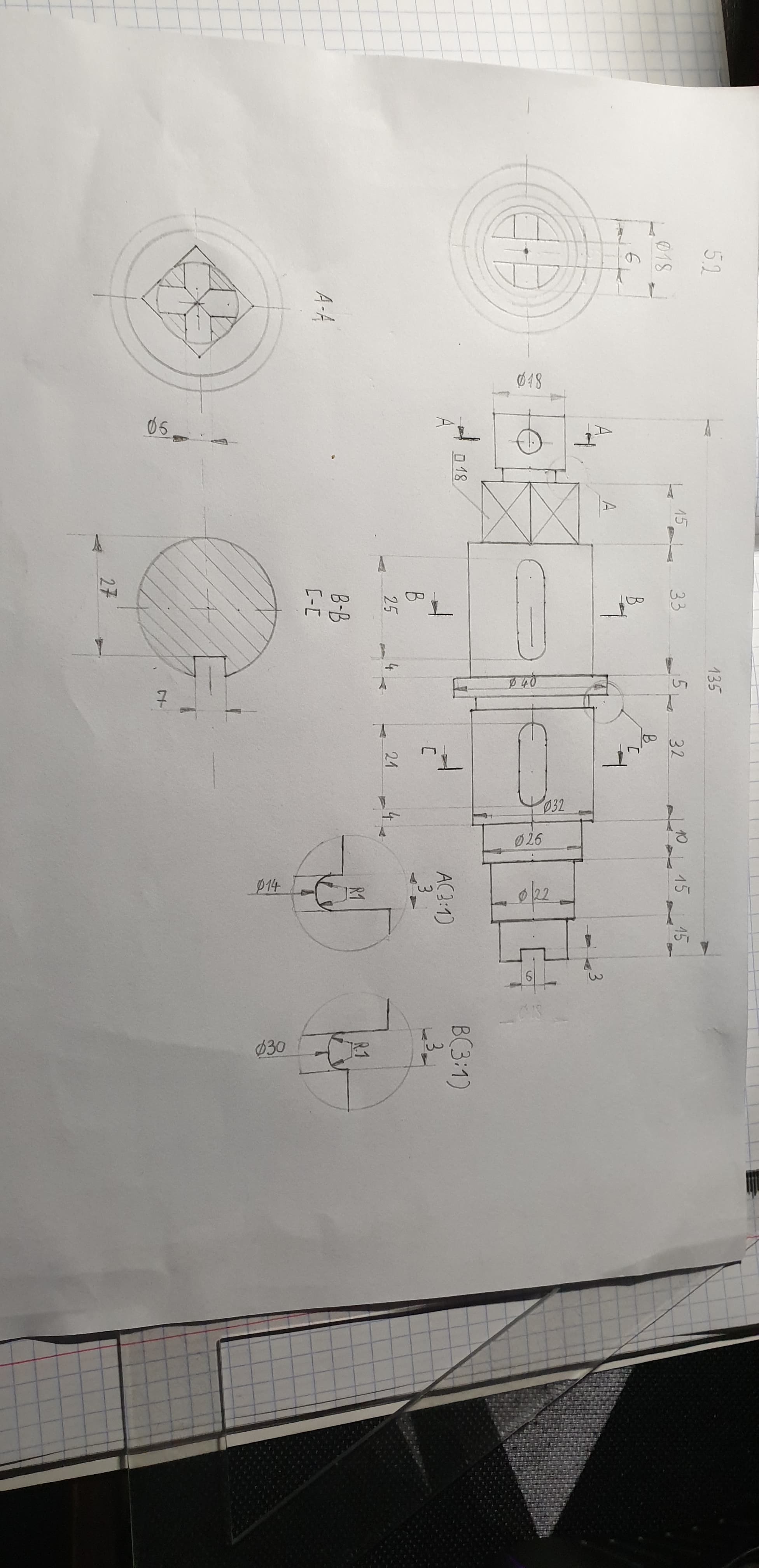

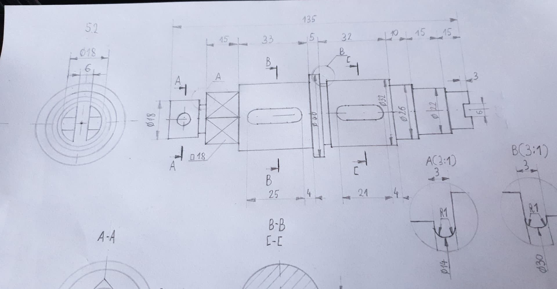

Dzień dobry,

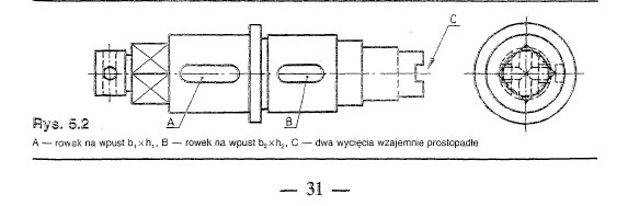

Miałem do przedstawienia i zwymiarowania przedstawiony na rysunku wał. Ogólnie rzecz biorąc myslę, że jest wykonany całkiem w porządku oprócz wycięcia C. Osoba oceniająca mi to zadanie napisała, że wciąż jest jakaś krawędź której nie powinno być i że ogólnie to wycięcie jest źle przedstawione. Proszę o pomoc, pozdrawiam

Wybacz, nie zrozumiałem pytania. To co jest oznaczone literą C w zadaniu, u mnie przedstawione jest na rzucie z prawej. Ale no nie wiem jak to powinno być dokładnie.

Post napisał: rc666 » 01 cze 2020, 21:38
Zgadza sie, zle przedstawiles te dwa rowki. Wyglada jak bys mial trzy rowki.
To co oznaczyles B-B i C-C w jednym widoku to jest typowa oznaka lenistwa.
Jezeli te 2 przekroje wygladaja jednakowo (niestety roznia sie) po co zrobiles 2 przekroje, wystarczy jeden. Poza tym sa zle narysowane.
Pomysl troche
Jeszcze jedno: Przy dzisiejszej technice za taki rysunek (jakosc tego) odrazu wypad z klasy czy z kad tam.

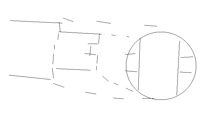

Odnośnie tego kanałka, to powinno coś tak wyglądać... mimo iż kanałem jest wykonany, to krawędzie walca są tam dalej, na dodatek, zakładając, że kanałki mają jednakową głębokość, nie powinno być linii w miejscu ich przecięcia.
Tak jak jest to teraz narysowane, to wychodzi, że pionowy kanałek licuje się z większa średnicą.
Sory za jakość „szkicu” ale palcem w paincie.

Bardzo Dziękuję za odpowiedź. A czy ta przerywana linia na ostatnim skoku wału z prawej strony nie mówi nam o tym, że ten drugi kanałek jest na innej głębokości?
Dostałem taką informację co do sprawdzenia: "zgodnie z zadaniem wyjściowym, stopnia wały o średnicy fi 18 nie powinno być na rysunku, a jeśli takiego stopnia wału nie powinno być to znaczy że ciągle nie przedstawił Pan kształtu C w sposób prawidłowy. W dalszym ciągu na rysunku znajduje się krawędź której nie powinno być."
Nie za bardzo rozumiem te słowa

Strasznie nie wyraźny ten rysunek do ćwiczenia, ale już chyba wiem o co chodzi...tam nie ma średnicy 18, a na końcu średnica 22 jest linia przerywana (niewidoczna krawędź)... w takim przypadku masz częściowo dobrze narysowane - faktycznie rowki byłyby na różnych poziomach, ale wyrysowanych w średnicę 22, natomiast to co bierzemy za mniejszą średnicę, w rzeczywistości jest tylko wybiegiem kanałka... i ten kanałek (pionowy) będzie szerszy niż 6mm. Obrazek
