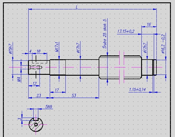

Mam bardzo pilną i wielką prośbę do znawców tematu - mianowicie potrzebuję dokładny rysunek techniczny śruby kulowej o średnicy 16 i 12 mm , skok odpowiednio 4 oraz 2 mm + nakrętki do tych śrób (najlepiej z kołnieżem i kasacją luzu).
Mam możliwość wykonania takich śrub o bardzo przyzwoitym stosunku jakość/cena (według zapewnień wykonawcy) z tym iż potrzebuję do tego gotywych , sprawdzonych rysunków .
Jeżeli całość wyjdzie jak powinna to jest szansa na zrobienie kilku kompletów takich śrub - gdzie cena śruby z nakrętką powinna nie odstawać zbytnio od cen śrub trapezowych :-)
Ale to tylko teoria - w praktyce jak będą rysunki - zakład wykona "prototyp" - jak ten będzie ok - zbieram zamówienia ;-) ;-)
Pozdrawiam.
P.S. Śruby będą w długościach 650 , 500 i 400 mm odpowiednio na X , Y , Z , z zeszlifowanymi końcami pod łożyska , oraz sprzęgło.

Moja była trochę większa śruba ale pomyśl i zrób sobie.
"Śruby będą w długościach 650 , 500 i 400 mm"
Czyli L=650 i tak dalej.
Inwencja matką potrzeby.
[ Dodano: 2006-06-19, 16:44 ]
No moze troche rysunkow uniwersalnych.

@piotrjub - dzięki za odp - to jest to - lecz pozostaje jeszcze nakrętka
Jeżeli posiadasz jeszcze takowy rysunek ... proszę o podrzucenie - może być ogólny jak śruby (mniej więcej o takie coś mnie męczy tokarz który będzie te śruby robił )
Wiem że nakrętka to niby nakrętka ... lecz tu jeszcze obieg kulek komplikuje sprawę.

Moim skromnym zdaniem w rysunku (sruba.jpg) brakuje kilku drobiazgów (choć widać ze to fragment rysunku):
- brak opisanego przekroju poprzecznego
- źle oznaczone przerwanie śruby
- brak kilku tolerancji
- brak tabelki rysunkowej
- brak opisanej fazy choć ewidentnie ja widac (w pobliżu rowka na seger)
- rowek wpustowy wymagał by jeszcze jednego rzutu.
dla tokarza wystarczy, jeśli chcesz do poddać ocenie przez wykładowcę to przemyśl sprawę
A swoja droga podejmujesz się niezłego wyzwania – życzę powodzenia
pozdrawiam
Ps.
Tak teraz doczytałem ze na podstawie tego rys. maja zrobić całkowicie śrubę – oj chyba się nie da

@olo_3 - na podstawie tylko tego rysunku może być ciężko - ale tokaż też człowiek i inwencją twórczą wykazać się musi
@Piotrjub - jeżeli uda się jeszcze coś więcej ... no i może nakrętka - będe baaardzo zobowiązany.
