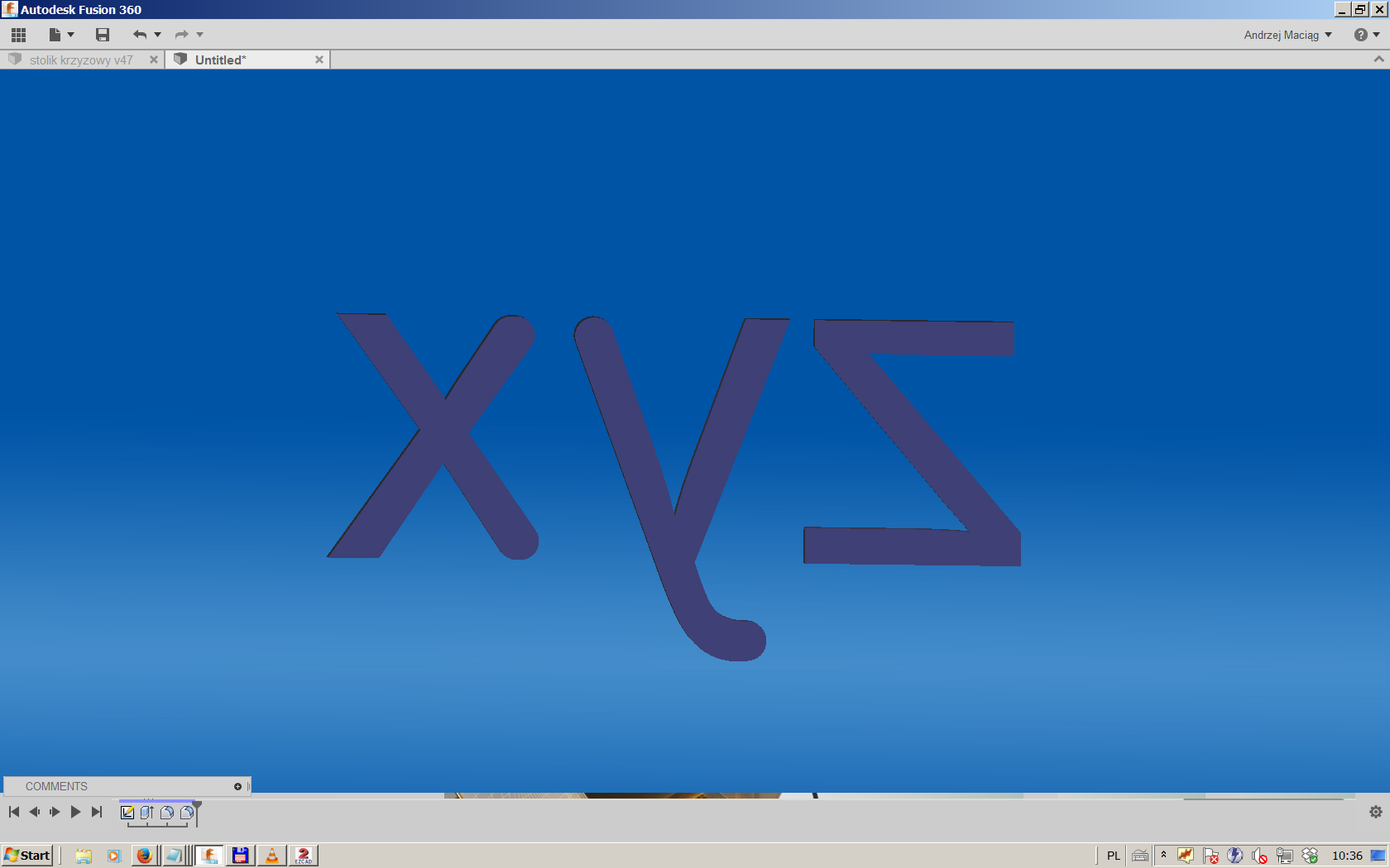

Nie szybciej będzie dobrać fonta i zaokrąglić wymagane krawedzie ? np.

Piszesz tekst, wyciągasz bryłę np. 1mm i zaokrąglasz krawędzie. Jak chcesz obrys to robisz szkic na bryle i rzutujesz.

Ja widzę że KAMAR rysował to w FUSION.

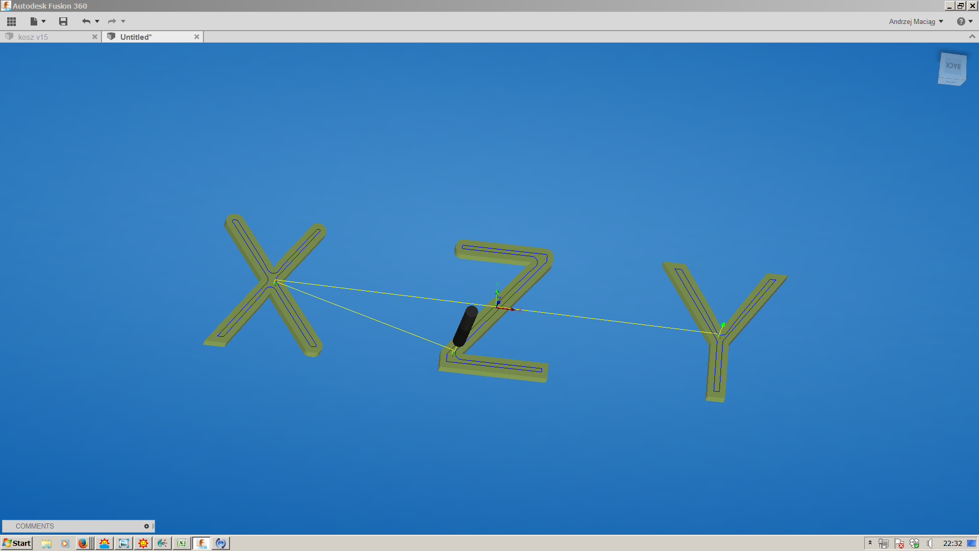

Już wam panowie mówię o co się rozchodzi. Muszę ten napis wyfrezować na centrum obróbczym i dlatego muszę znać współrzędne między poszczególnymi pkt. Frezować bd frezem o średnicy 5mm dlatego szerokość litery musi wynosić 5mm. Narysowałem to w 3d z rzutowałem , tylko jest jeden problem z rzutowanej geometrii nie umiem wstawić do rysunku , gdyż tworzy mi się płaszczyzna konstrukcyjna a nie rysunek;/..

Wyciągasz litery, zaokrąglasz i generujesz kody kieszenią albo wewnętrznym konturem . Dla pewności przyjmujesz frez 4.99 mm
Dwie minuty roboty.
