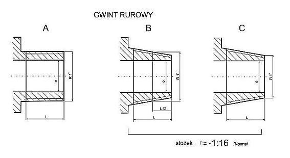

Mam pytanie -jak poprawnie narysować i zwymiarować gwint rurowy np. R1" ,oraz jaka norma to reguluje. Szukam w internecie i podręcznikach,ale problem ten nie jest pokazywany.
Może ktoś potrafi mi podpowiedzieć jak to jest prawidłowo A,B,C (z rysunku) lub jeszcze inaczej-z góry dzięki!

Rzeczywiście w polskich podręcznikach jak i w polskich normach autorzy nie podają sposobu oznaczania na rysunku technicznym gwintów rurowych-stożkowych.
Ja preferuję rozwiązanie B na rysunku (tak jak i normy DIN).
Natomiast normy rosyjskie GOST podają sposób jak w DIN oraz tak jak zaznaczyłem kolorem niebieskim na rysunku(też logiczny sposób!).
Tutaj adresy:
http://ficlas.ru/spkt/kd311.htm
