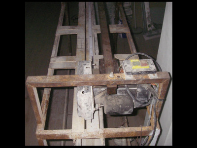

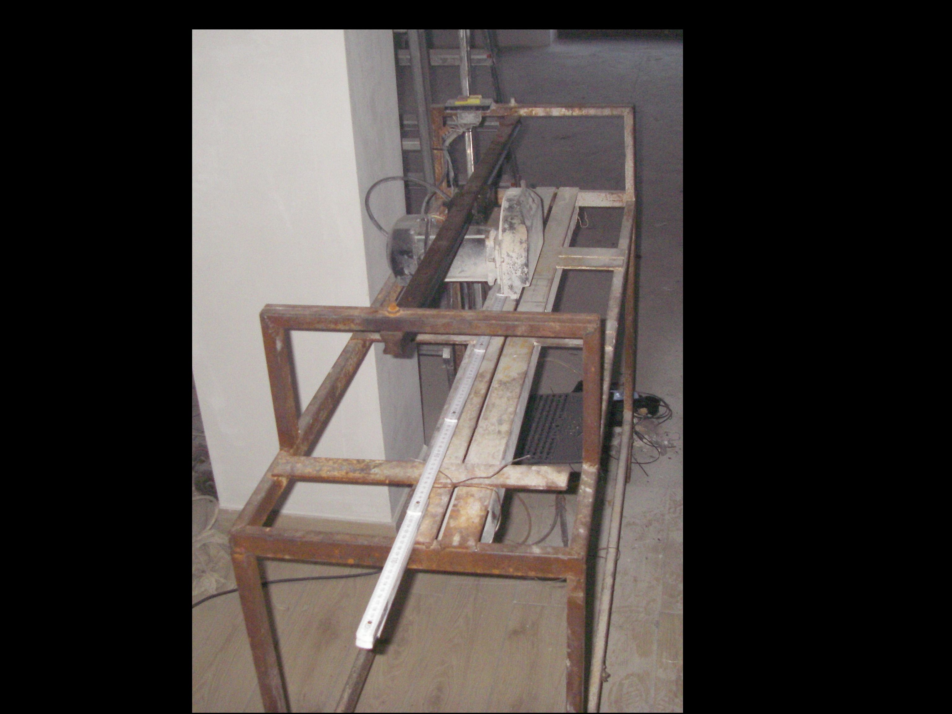

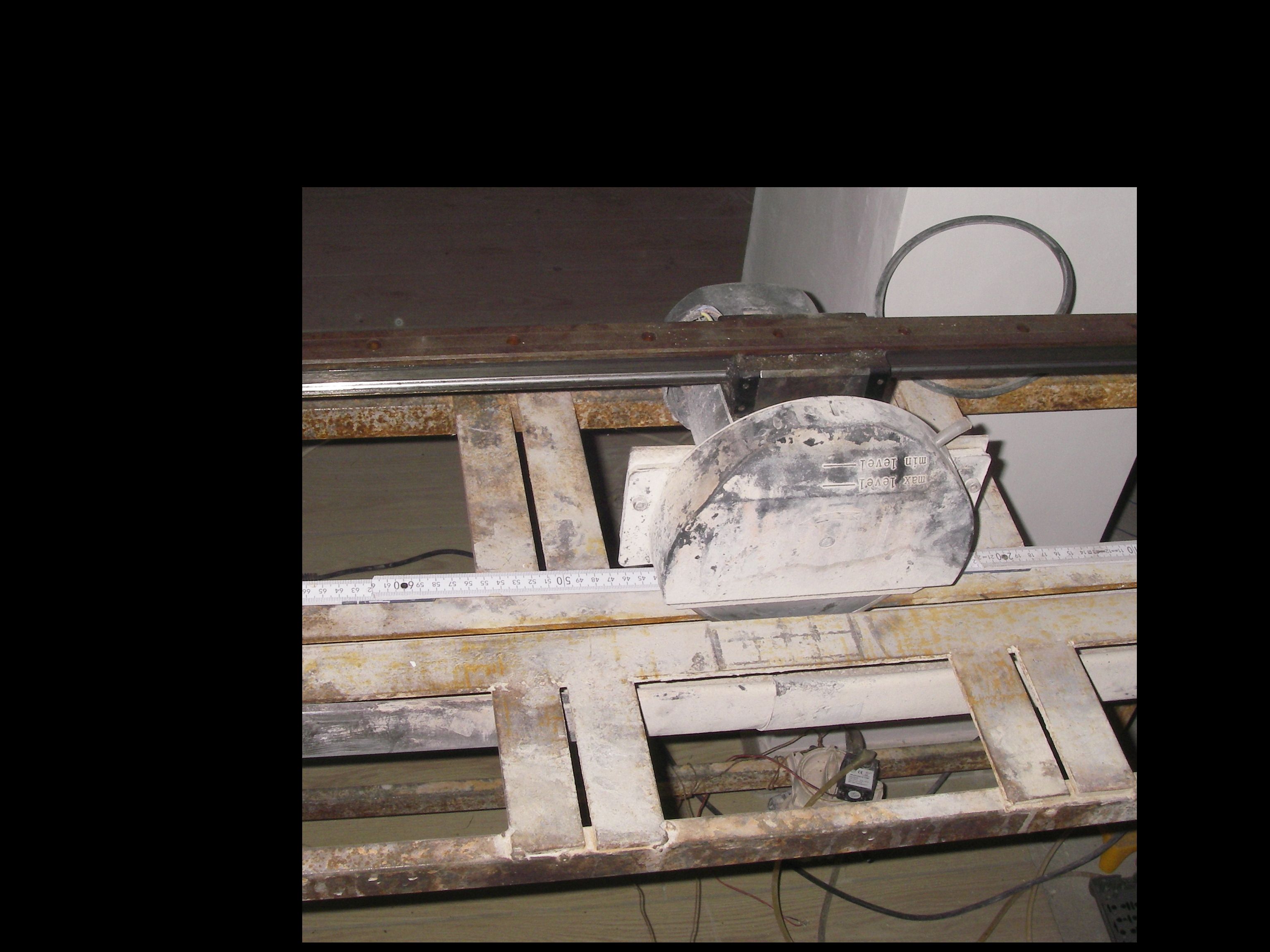

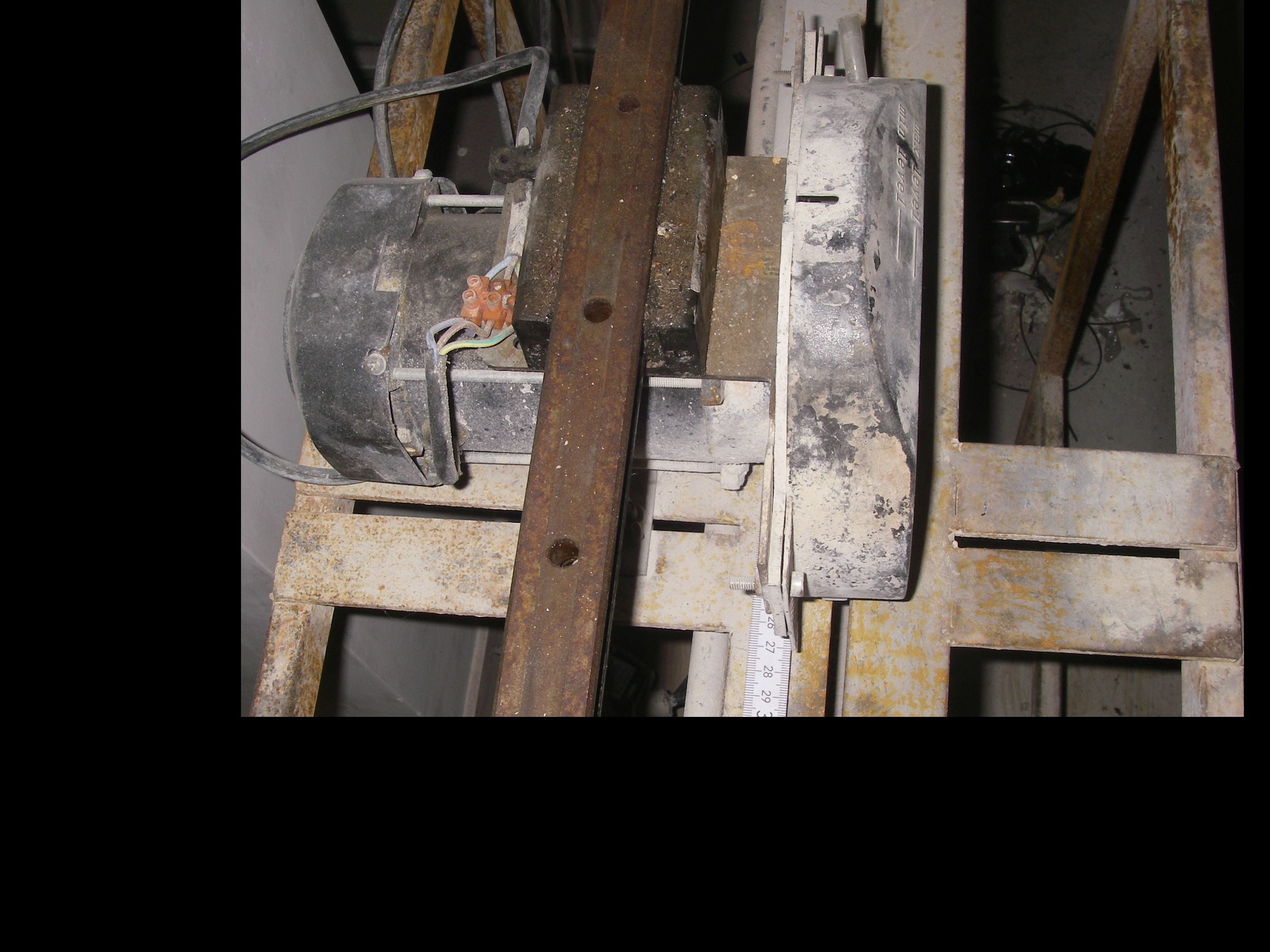

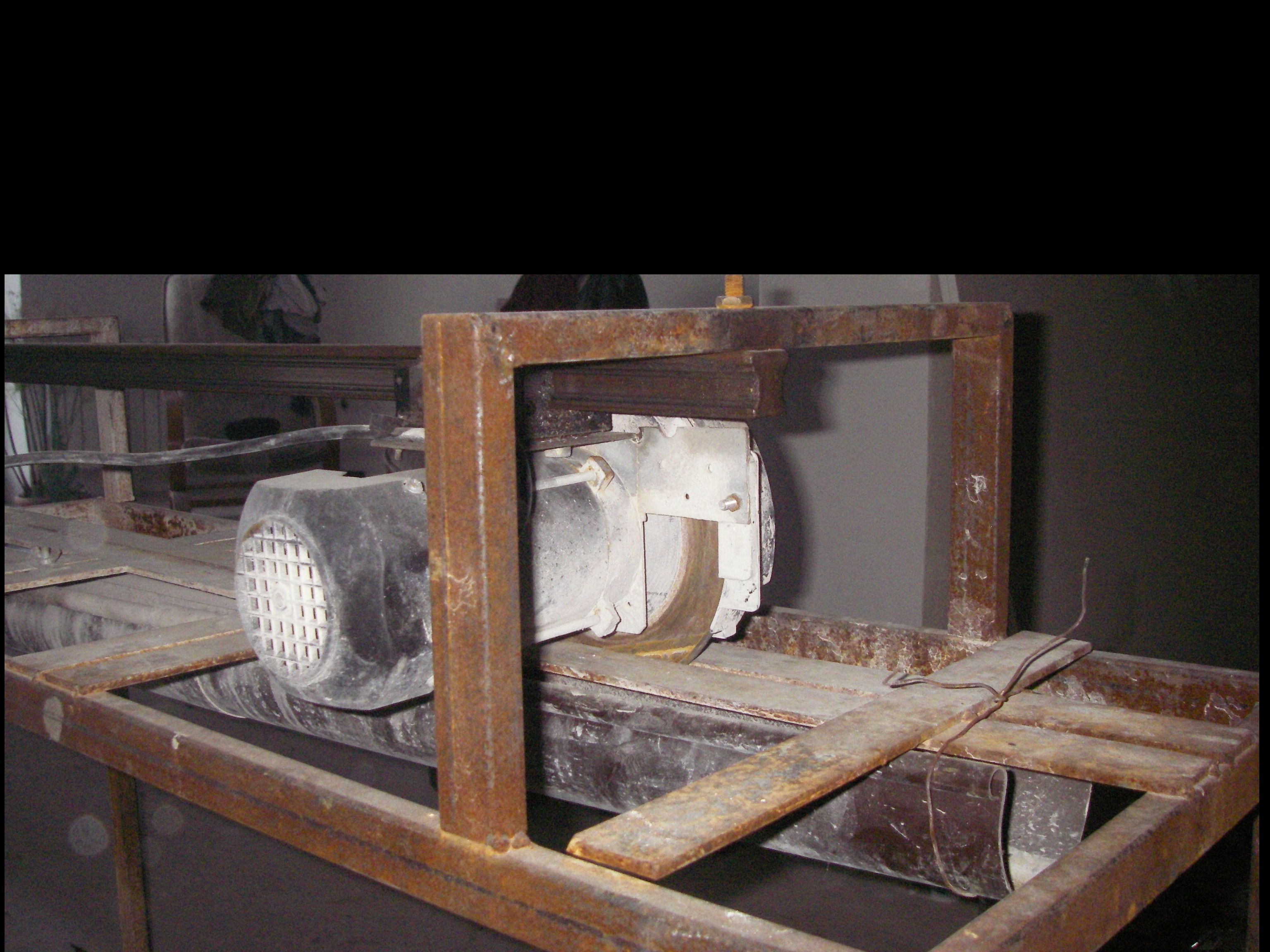

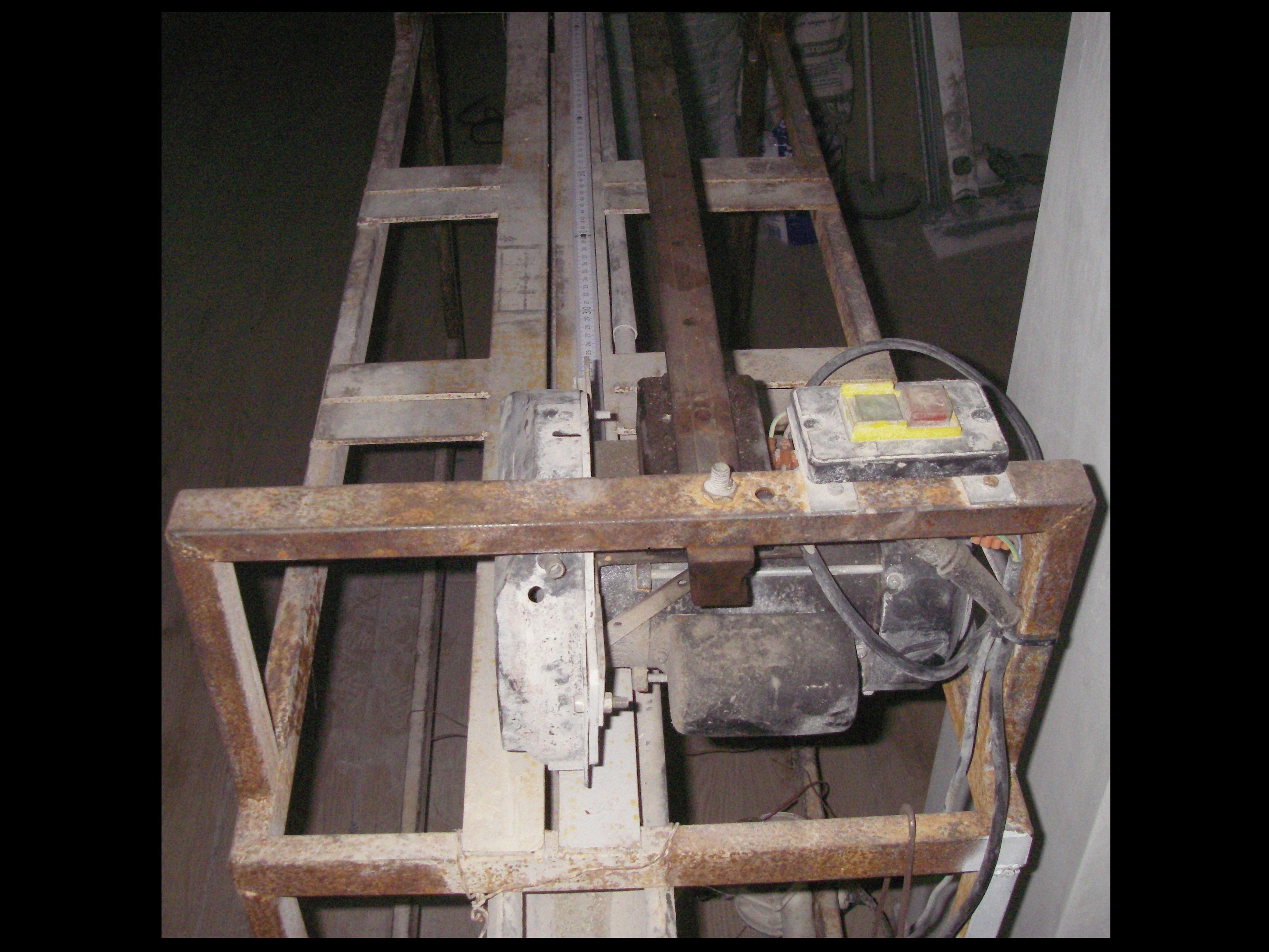

Tak jak pisałem wykorzystałem prowadnicę liniową Rexrorh o dł 1100mm szer 28mm i jeden wózek prowadnica byla używana, naped tarczy diamentowej to silnik od przecinarki do płytek z Liroya za 140zł.Mocowanie silnika to kątownik budowlany z blachy 3mm, stolik pospawany profili zamkniętych 20x30.
Silnik mógł by być trochę mocniejszy, ale jak dla moich potrzeb jest wystarczający.

Zawiesiles silnik niesymetrycznie na jednej prowadnicy? Nie skreca sie?
Ciecie masz tylko pod katem 90st czy tez fazowanie 45st?
Przeliczylem ugiecie uwzgledniajac, ze karetka bylaby zawieszona nie punktowo
a na dwoch lozyskach o rozstawie 200mm. Teraz przy walkach 30mm wyglada to
juz chyba akceptowalnie... Musze zastanowic sie z czego zaadaptowac glowice
tnaca. Najprostszym rozwiazaniem wydaje sie byl katowka...

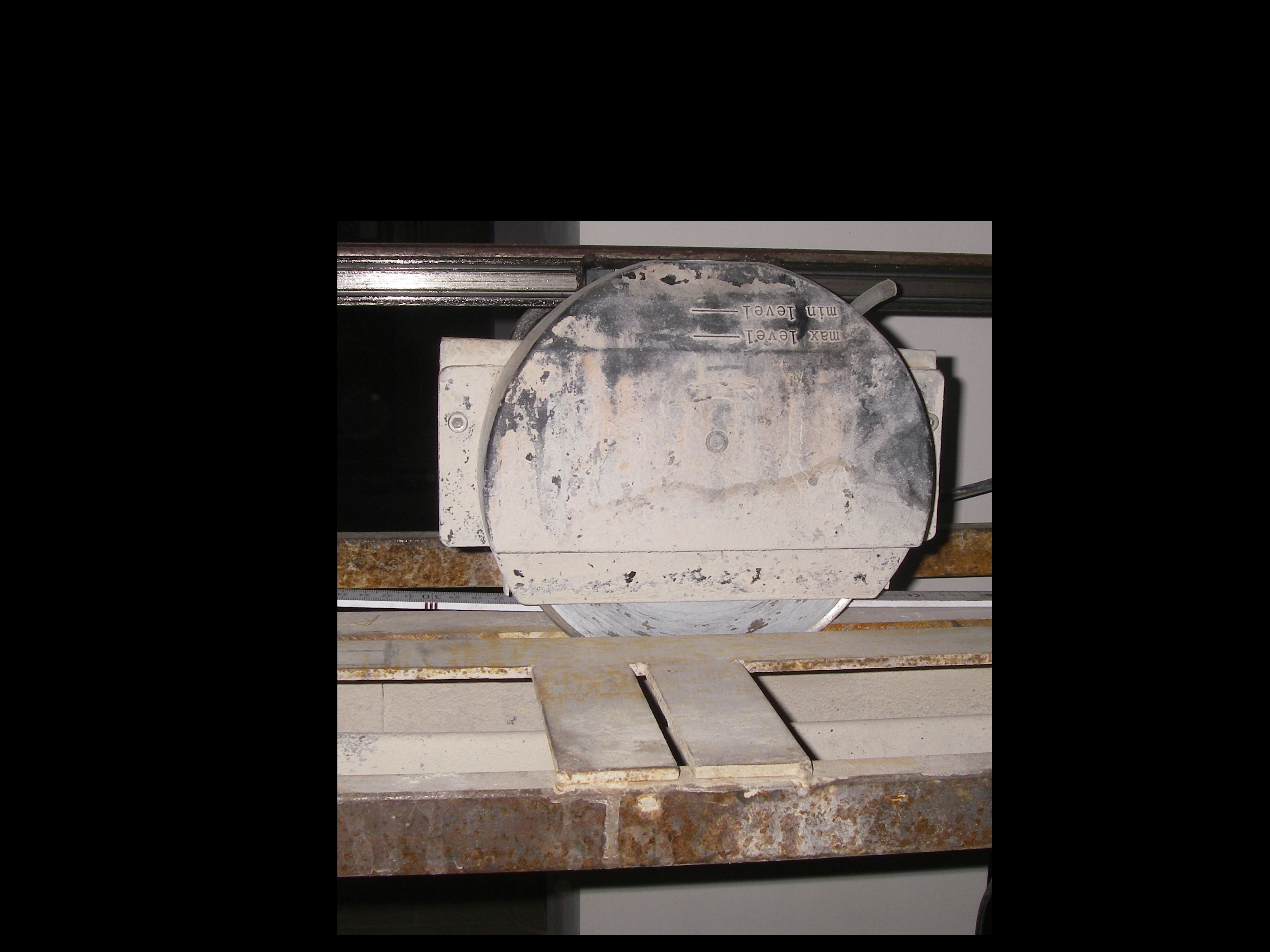

Silnik jest przymocowany do prowadnicy poprzez kątownik, w kątowniku wywierciłem otwory pod prowadnicę, a pod silnik wyfrezowałem mocowanie tak jak w obudowie oryginalnej,nic się nie skręca. Docięcia pod kątem zamierzam przerobić mocowanie prowadnicy obudowach skrętnych czy coś podobnego, tak żeby uzyskać cięcie pod kątem.
Silnik jest zamontowany razem z osłoną tarczy tnącej,
do cięcia należy wykorzystać chłodzenie wodne może być grawitacyjne tylko trzeba często wodę dolewać.

Zrobilbys fotke jesli to nie tajemnica :)

Nie jest to żadna tajemnica, ale nie lubię się chwalić swoimi wyrobami bo nie dbam o ich końcowe wykończenie jak niektórzy by chcieli na forum, jak zrobię fotki to pokażę, tylko się nie przestrasz bo jest w opłakanym stanie,ale działa.

moja przecinarka
