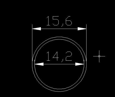

Witam! Poszukuje rury stalowe o nietypowej średnicy (wymiar wewnętrzny to 142mm na zewnątrz 156mm) potrzebuje 6 odcinków po 35cm każdy, czy rurę o takich wymiarach można kupić czy jakoś przetoczy z innej?
bez tytułu1.JPG (14.59 KiB) Przejrzano 1231 razy

zadzwoń do nich Dział Zbytu tel.(032) 359 94 51 albo (032) 359 94 97, coś ci dobiorą, ale bez przetaczania na 100% się nie obejdzie. Mogą ci wysłać jakimś spedytorem, albo sam podjedziesz. Niestety - określiłeś, że jesteś "z Polski", a więc trudno znaleźć bliżej ciebie hurtownię.

Musisz znaleźć rurę najbliższą twojego wymiaru i przetoczyć, innej metody nie widzę. Najbliższy wymiar wykonywany przez huty wg norm to to 159x10, czyli będziesz miał do zebrania 1.5mm warstwę zewnątrz i wewnątrz. To akurat żeby tę rurę zeskórować, zbierzesz rdze i ją wyprostujesz, bo huta ci nie robi tak idealnie na wymiar.
