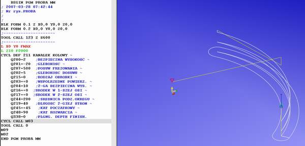

Może koledze chodzi o coś takiego
BEGIN PGM PROBA MM
; 2007-03-28 07:42:44
; Nr rys.PROBA
BLK FORM 0.1 Z X0,0 Y0,0 Z0,0
BLK FORM 0.2 X0,0 Y0,0 Z0,0
TOOL CALL 123 Z S600
L X0 Y0 FMAX
L Z10 F2000
CYCL DEF 211 KANALEK KOLOWY ~
Q200=2 ;BEZPIECZNA WYSOKOSC ~
Q201=-20 ;GLEBOKOSC ~
Q207=500 ;POSUW FREZOWANIA ~
Q202=5 ;GLEBOKOSC DOSUWU ~
Q215=0 ;RODZAJ OBROBKI ~
Q203=+0 ;WSPOLRZEDNE POWIERZ. ~
Q204=10 ;2-GA BEZPIECZNA WYS. ~
Q216=+0 ;SRODEK W 1-SZEJ OSI ~
Q217=+0 ;SRODEK W 2-SZEJ OSI ~
Q244=200 ;SREDNICA PODZ.OKREGU ~
Q219=40 ;DLUGOSC 2-GIEJ STRON ~
Q245=+45 ;KAT POCZATKOWY ~
Q248=90 ;KAT ROZWARCIA ~
Q338=0 ;PLGNG. DEPTH FINISH.
CYCL CALL M03
TOOL CALL 0
M09
M02
END PGM PROBA MM

Chodzi mi o rowek w płaszczyźnie X Z, lub Y Z.
