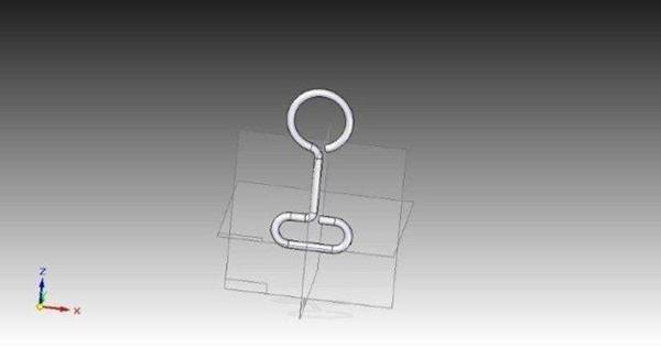

Mam problem czy solid edge ma coś takiego jak rozwinięcie elementów z prętów czy rur. Wiem że w środowisku elementy blaszane jest taka możliwość(ale tylko częsci blaszanych), a mi chodzi o rozwinięcie pręta który został zrobiony z srodowisku części. Mam podać długość pręta, z którego jest zrobiona dana część, czy w solid edge jest to możliwe, ewentualnie mam dostęp do solid works moze tam się da. potrzebne do pracy. Z góry dzięki.

Jeśli zrobisz pręt czy rurę w środowisku piping to podem w drafcie można sobie odczyta długośc rury.
A poza tym to mozesz sobie zmierzyc długośc lini tworzącej. w sketchu w zakłdce inspect jest przycisk total length.
