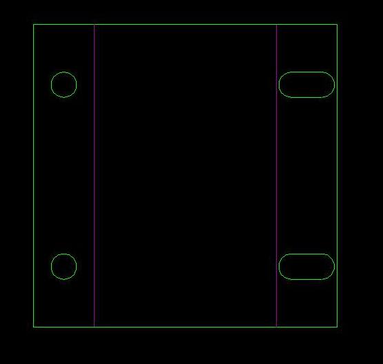

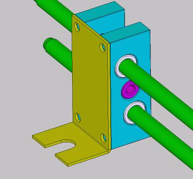

walki fi = 17 + tuleje z brazu o szerokosci 20mm wcisniete w kostke alu po 2 sztuki w kazda. w tej samej kostce na srodku wcisnieta nakretka trapezowa tr10x2 o dlugosci tez 20 mm. mocowane do blachy o szerokosci 70 mm czyli jest tak:
kostka 20mm + 20 mm przerwy + kostka 20 mm.
kazda kostka przykrecona do blachy 2 srubami M10...
2 kostki = 2 nakretki trapezowe wsadzone tak zeby skasowac luz (wykonalne ?)
Rysunek przykladowy wiec zamiast osi pionowej jest narazie ta blacha hehe...
Cel - frezarka do PCB, tworzyw sztucznych, drewna, sporadycznie alu i miedź... frezy do 4 - 5 mm, + praca jako wiertarka do płytek (wiertła do 5 mm)...
skoti
Posty: 1740
Lokalizacja: Rybnik
Post napisał: skoti » 12 mar 2006, 17:15

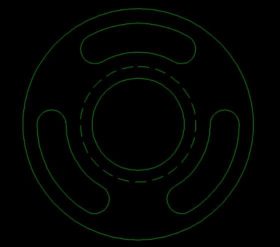

Pomysl fajny tak mi sie wydaje:) Jesli chodzi o kasowanie luzu to w tym okladzie mozesz to zrealizowac na dwa sposoby przez rozsuwanie tych plytek lub przez obracanie jednej z nakretek. Jesli pierwszy sposob to powinienes zrobic w tej plycie z przodu rowki zeby byla mozliwosc rozsuniecia i zablokowania . Moze jeszcze dac miedzy te plytki dwie sruby rzymskie ? A w drugim przypadku do jednej bym wcisl nakretke a w drugiej dac na luzno nakretke z kolniezem i w kolniezu zrobic rowki co 120 stopni .
Szopler
Posty: 254
Rejestracja: 19 lis 2005, 16:17
Lokalizacja: Siedlce
Post napisał: Szopler » 12 mar 2006, 19:24
Opcja z blacha odpada bo to nie bedzie ostatnia os :), ale ta z nakretka z kolnierzem mi sie podoba i mozliwe ze ja zastosuje...

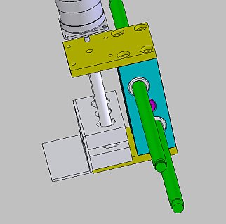

Obecnie jest taka koncepcja:
Czy 80mm posuwu w osi Z jest wystarczajace ;) ?
Czy zostawić tam luz czy zrobić na styk (i symetrycznie) ?

Post napisał: marekpolanski » 13 mar 2006, 17:44
Czy 80mm wystarczy? Zależy co planujesz tym robić.. jeżeli grawerka na stałej grubości płytkach to wystarczy mniej nawet, jeżeli zamierzasz bryły przestrzenne , to może być czasem troche mało, ale w większości zastosowań powinno starczyć.
