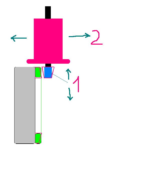

witam żeby się nie rozpisywać to krótko , bez wnikania po co i dlaczego
w pracy wpadliśmy na pomysł wmontowania do silnika z wsk 125 rozrusznika elektrycznego z jakiegoś skutera, wyglądało by to tak że silnik po lekkim tuningu cylindra dostałby zapłon od skutera w celu wyeliminowania ciągle psującego się przerywacza i kondensatora, jednocześnie znaczne poprawiło by się ładowanie akumulatora a jak będzie dobry aku to przyda się i rozrusznik, myśleliśmy o doczepieniu do koła magnesowego wieńca zębatego( o zębach tak jakby na bocznej powierzchni, promieniowo, a rozrusznik dać pionowo obok cylindra) problem jest tylko z zazębianiem i wyzębianiem rozrusznika i wieńca, na szybko myśleliśmy żeby albo zrobić mechanizm i przysuwać cały rozrusznik do wieńca i dopiera włączyć mu obroty albo przerobić jakoś rozrusznik i zrobić w nim przesuwny wałek żeby stojan przesuwając się wchodził w wieniec, sterowanie tego coś na zasadzie rozrusznika w starych maluchach (na linkę) najpierw linka np, dosuwa rozrusznik , a potem zwierają się styki, całość jeszcze do dopracowania , zima długa to jest czas coś podłubać, co o tym myślicie Obrazek

To sie nie sprawdzi. Zastosuj patent ktoey jest od lat w motocyklach czyli wolne koło. Koło trzyna dopoki obroty rozrusznika sa wieksze niz silnika, jak silnik zapali kolo puszcza. problemem jedynie jest ze musi ono pracowac w oleju. Jak chcesz na sucho zastosuj bendix z skutera ktory aktywuje sie sila wystepujaca przy rozpedzaniu rozrusznika a potem sam wraca. foto

Umieszczenie rozrusznika to sprawa wtórna - z przodu, jak iskrownik w Junakach, albo nad silnikiem (skrzynią), jak amatorski alternator w Junakach. Ważny jest sprawny napęd, jak Kolega napisał - bendix lub wolne koło. Trzeba by chyba przekopać gotowe rozwiązania ze współczesnych motocykli. Może po prostu lepiej przeszczepić cały silnik?

wracając do tematu to można też dołożyć do koła magnesowego wolne koło ze skutera tak jak mówił Mat3ys. i do tego koła rozrusznik na stałe, ale jak przerobić dekiel żeby był większy i to wszystko nakrył (no może bez rozrusznika) w tym deklu jest też ślimak od sprzęgła.
