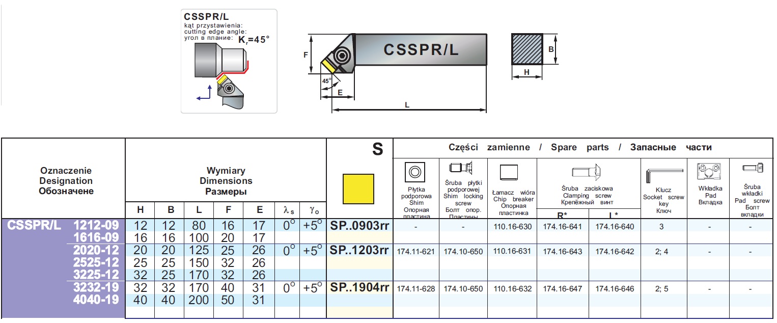

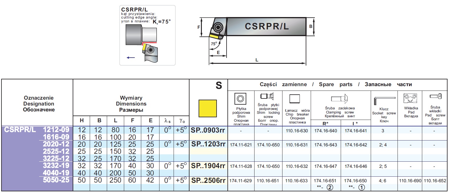

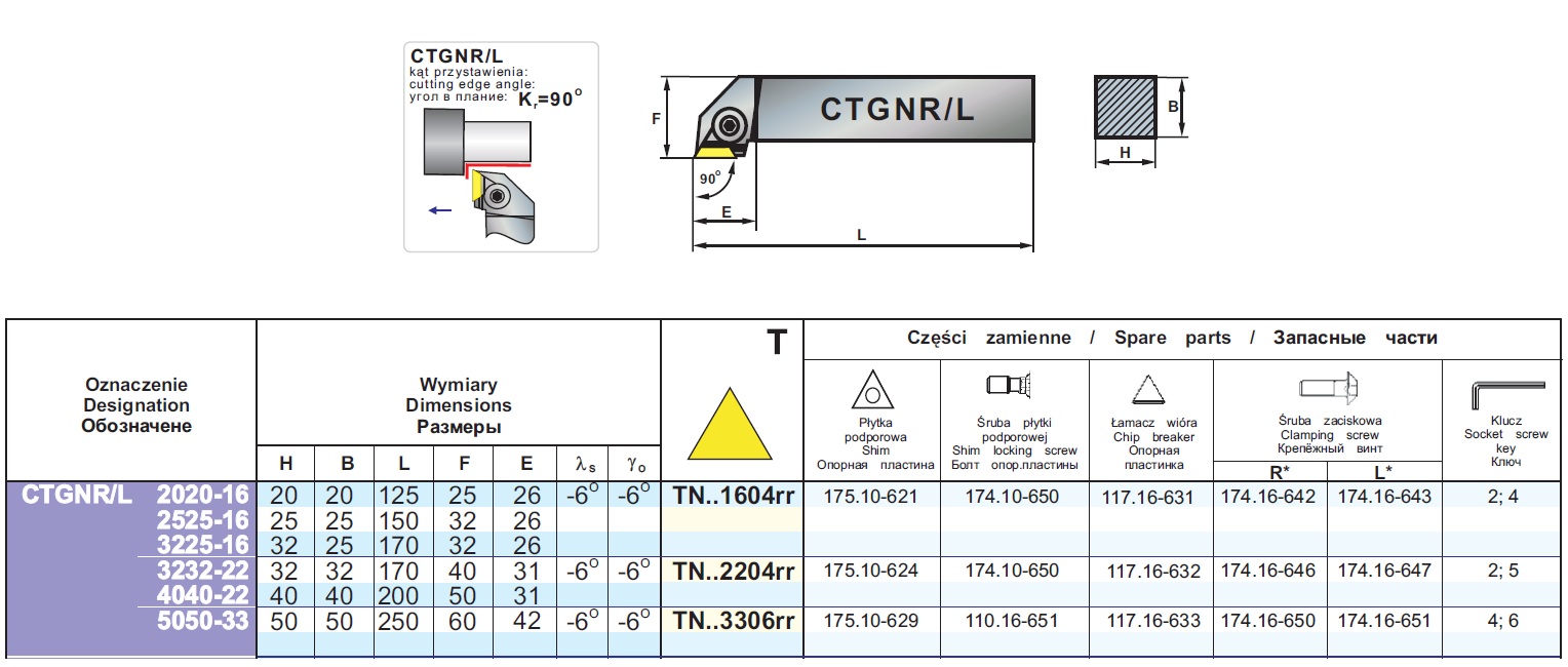

Panowie planuję w najbliższym czasie otworzyć zakład usług tokarskich. jestem na etapie zakupów sprzętu i trafia mi się okazja kupna płytek do noży. Ale nie wiem czy gość mnie nie wkręca. szukałem w necie po oznaczeniach i wychodzi mi na to że oferowane płytki są do frezów a nie do noży a gość upiera się że są do noży proszę rozstrzygnijcie ten spór bo nie chcę na darmo wydawać pieniędzy , oto oznaczenia:
TPKN 2204PDSR
SPKN 1504 EDSR S26
Raven
Posty: 681
Rejestracja: 24 paź 2011, 11:54
#36
Post napisał: Raven » 08 gru 2012, 14:12
bodzio-visla
Posty: 64
Rejestracja: 26 lip 2011, 14:36
Lokalizacja: Bydgoszcz
#37
Post napisał: bodzio-visla » 12 gru 2012, 11:56
Płytki TPKN i SPKN to typowe płytki frezarskie. Posiadają zaszlifowane powierzchnie, które gwarantują kontakt płytki z obrabianym materiałem na dłuższej powierzchni, niż tylko promień. Jest to wyszlifowana lub wyprasowana krawędź dogładzająca. Generalnie, te płytki nie są przeznaczone do toczenia, chociaż właściwie ustawione i w pewnych operacjach są jeszcze lepsze. W przypadku chęci uzyskania kąta 90*musimy idealnie ustawić nóż w imaku. Trzeba tak ustawić nóż, aby zaszlifowana powierzchnia była ustawiona równolegle, lub lekko odstawała tyłem.W innym przypadku zaszlifowanie może ocierać przetoczoną powierzchnię i pozostawi ślad. W przypadku dokładnego ustawienia będziemy mieli toczenie z dogładzaniem, tzw wiper. Noże tokarskie na płytkę trójkątną mają zwykle powierzchnię przystawienia 90*
W przypadku innych kątów w nożu problem dogładzacza nie istnieje, ale płytka nie ma określonego promienia, lecz fazę wzmacniającą, która też może narobić problemów...
Wygląd płytek TPUN i TPKN
http://www.visla.pl/att/PLYTKA-TPKN-160 ... -16822.pdf
http://www.visla.pl/att/PLYTKA-TPUN-160 ... -26588.pdf
