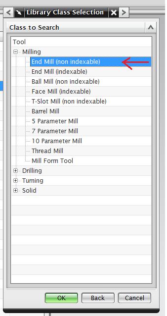

Witam mam pytanko co do biblioteki narzedzi w nx, mianowicie czy istnieje mozliwosc zmiany nazewnictwa nazw zaznaczonych na obrazku strzalka np. na FREZY walcowe
Bez tytułu.jpg (38.44 KiB) Przejrzano 757 razy
nxcam
Posty: 734
Lokalizacja: Tuszyma
Post napisał: nxcam » 05 lis 2010, 15:15
x:\Program Files\UGS\NX ...\MACH\resource\library\tool\ascii....
- plik dbc_tool_ascii.def
- zmienne UI_NAME "End ...
- zrók kopię zanim zaczniesz coś zmieniać...

Post napisał: LukasB » 07 lis 2010, 20:38
wielkie dzieki o to chodzilo :)

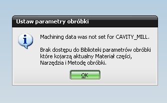

[ Dodano: 2011-01-25, 14:24 ]
Panowie jak ustawic parametry skrawania dla danej metody obrobki , danego freza(glowicy). Probuje w zakladce posuwy,obroty i jak daje ustaw parametry obrobki to wyswietla sie blad ja kna zdjeciu . Moze wiecie jak to ustawic zeby nie trzebabylo za kazdym razem wpisywac parametrow ??

Post napisał: marcinello3 » 21 kwie 2011, 23:40
tak przekopuje forum w poszukiwaniu innego tematu i znalalem twoje pytanie takze;
zeby wykorzystac ta funkcje musisz uzupelnic kilka miejsc z komunikatu czyli:
zadac w workpiece materiał obrabianej czesci
ustawic material narzedzia (carbon/higspeed steel itp.)
i w metodzie obrobki wybrac metode
jest tu troche opiywania ale zagladnij w zakladkę narzedzia/biblioteki narzedzi w module wytwarzanie moze zaczisz o co kaman :)
musisz pamietać ze biblioteka ta jest nie pelna i nie zawsze bedzie gadac
ale mozesz sobie stworzyc wlasną
