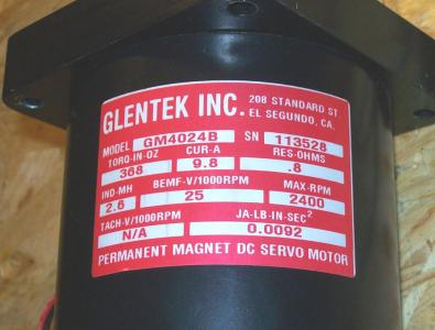

Skorzystam z okazji że temat trochę odżył i zadam pytanie z innego wątku dotyczącego zasilania servo DC. Nie wiem czy dobrze rozumiem parametr KV 25V na 1000 obr czyli max 2400 obr czyli napięcei zasilanie 60 V?? Jakie są generalne zasady doboru napięcia zasilania przy sterowaniu serwa DC krok/kierunek?

Post napisał: olo_3 » 28 gru 2009, 00:03
Maniek_22 pisze:KV 25V na 1000 obr czyli max 2400 obr czyli napięcei zasilanie 60 V??
tez tak to rozumiem
Maniek_22 pisze:akie są generalne zasady doboru napięcia zasilania
1) ponad wszystko zalecenia producenta (dok. techniczna)
2) możliwości sterownika
jeśli przesadzisz z napięciem / prądem motor bedzie się grzał, co doprowadzi do jego zniszczenia (uzwojenia, magnesy)
przede wszystkim Dokumentacja Techniczna Producenta

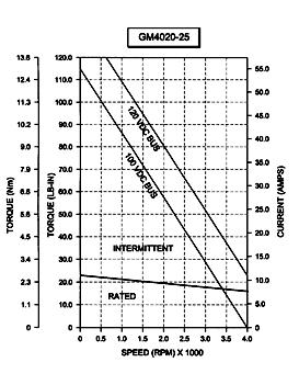

Post napisał: Maniek_22 » 28 gru 2009, 12:49
Jezeli chodzi o ten konkretny model to mam tylko to co na zdjęciu a na stronie u producenta nie znalazlem tego konkretnie modelu ewentualnie dane zbliżonego modelu (zdjecie). Jak sie ma to KV do sterowania krok kierunek, czy jezeli zasilanie bedzie niższe to nie osiągniemy tej prędkości czy tylko moment bedzie mniejszy

Post napisał: olo_3 » 28 gru 2009, 17:17
Maniek_22 pisze:Jak sie ma to KV do sterowania krok kierunek, czy jezeli zasilanie bedzie niższe to nie osiągniemy tej prędkości czy tylko moment bedzie mniejszy
sprawa podstawowa:
w tym etapie dyskusji nie ma znaczenia jak wysterujesz sterownik przedmiotowego serwa, cy to będzie cyfrowo, analogowo czy chociażby na korbę ;).
nie napisałeś nic o samym serwo wzmacniaczu. (z wyjątkiem ze chcesz sterować step-dir)
to wzmacniacz dobiera końcowe parametry na podstawie danych jakimi dysponuje (szczególnie pid) inna spraw ze nowoczesne drajwery maja cale mnóstwo parametrów "dowolnie" modelowanych -ale to tez chwilowo nie istotne
Musisz podać więcej danych - inaczej to bez sensu.
jako anegdota podam ci fakt ze serwo wzmacniacz (np Bosch) do serwa ac zasilany jest napięciem DC w wzmacniaczu jest ono w taki sposób wymodelowane ze na końcu (na motory) wychodzi sinusoida która zasila motory AC
