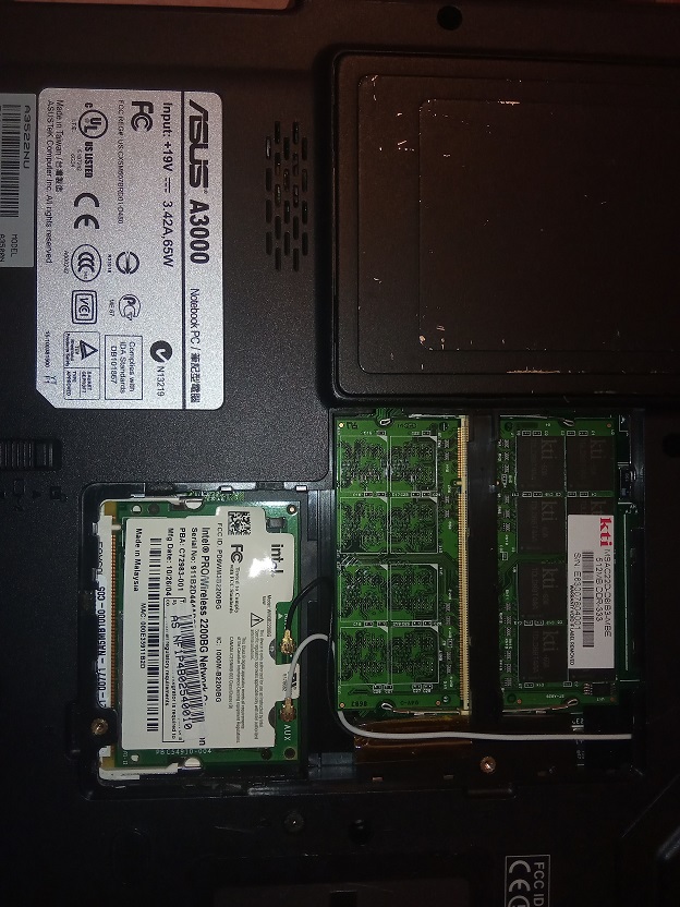

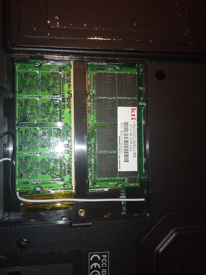

Mam stary laptop, służy mi do sterowania maszyną, mam 1 Gb RAM'u.
Idzie to jakoś rozbudować? jeśli tak, to w jaki sposób?

Idzie, jeżeli pamięć jest w slocie a nie wbudowana na stałe na płytę główną.
Napisz jaki to model laptopa.

Post napisał: Edwin » 20 lip 2023, 17:39
takie coś

Pewnie ze mozna, bez problemu.
Musisz dostac pamiec ktora bierze ten laptop.

Ale jest ograniczenie zwiększenia tylko do 2GB.
https://www.oempcworld.com/configurator ... ook+Series
W każdym razie da się zwiększyć.
Potrzebujesz dwie pamięci po 1GB, albo jedną 2GB.
DDR, bez cyferek.

Re: Rozbudowa pamięci RAM
Post napisał: atom1477 » 21 lip 2023, 09:57
Występują też pod nazwą PC2700.
Tylko szukaj w wersji laptopowej, bo są też większe wersje do komputerów stacjonarnych.
To bardzo stare pamięci, i będzie ciężko znaleźć tanio takie o pojemności 1 czy 2 GB.
