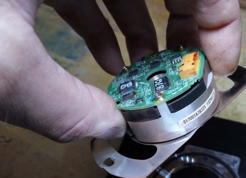

Post napisał: corano » 17 lis 2020, 11:48
Hejo.. Enkoder absolutny? Można to ustawić na pewniaka bez grama szczęścia. Wystarczy podstawowa wiedza o elektronice plus oscyloskop

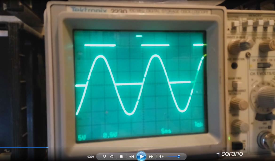

Re: Rozbiórka servomotoru
#36
Post napisał: corano » 17 lis 2020, 18:34
Pokazuje to jako ciekawostkę ..
Kiedyś byliśmy dosłownie pod ściana bo brakowało informacji jak to naprawić a wszyscy na forach mówili jednym głosem
"człowieku nie da się" , " to robią tylko firmy na zachodzie" , "zadzwoń do serwisu z Wrocławia .." ( a tam cennik od tysiaka w gore.. )
Na szczęście nikogo nie słuchaliśmy, poszliśmy własna droga. Wystarczyły podstawy elektroniki no i zwykły oscyloskop.
Tak oto po wymianie łożyska udało sie naprawić silnik i działa po dzień dzisiejszy! Jakieś pytania? :-) @

Post napisał: Robert_K » 17 lis 2020, 19:11
corano pisze:Pokazuje to jako ciekawostkę ..
Rozwiń to jak możesz, fajnie że wrzuciłeś zdjęcia. Jeśli dobrze rozumiem to prostokąt to sygnał enkodera (ale który? A, B?), sinus to sygnał z uzwojenia silnika, tak? Ale też która faza? U,V,W?
