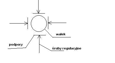

Jak mam się do tego zabrać? Zaznaczam że nie jestem specjalistą budowy maszyn. Proszę o proste wyjaśnienie tej metody. Wg mnie na wstępie chciałem przymocować jeden wałek na stałe i do tego wałka ustalić drugi.... W drugim wałku chciałem zmodyfikować podpory na regulowane, a następnie doświadczalnie ustawić drugi wałek. Niżej załączam rysunek mojego pomysłu.
Nadal nie rozumiem metody ze struną do gitary :sad: .
szkic podpór umożliwiających odpowiednie usytuowanie wałka

Metoda jest prosta jak struna ale warunek jednej płaszczyzny musi być spełniony - podpory o identycznej wysokości. Proszę dać znać kiedy Kolega nabędzie struny. Należy się upewnić czy są odpowiednio długie, potrzebujemy po 5cm zapasu z obu stron.

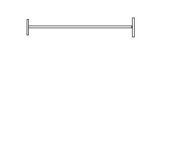

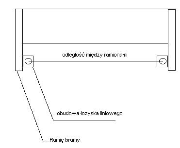

jest jeszcze jeden problem ... Nie jestem do końca pewny równoległości płaszczyzn ramion bramy. Odległość między nimi wynosi ok 800mm. Nie mam takiego przyrządu by to sprawdzić. Może jakimś sposobem??? Myślałem zrobić taki przymiar - dwie blachy na końcach rury o fi np. 30mm. (jak na rysunku). Oczywiście wcześniej dać to na frezarkę i zrobić płaszczyzny równoległe. Ale to już jest koszt i nie każdy zakład ma maszyny o takim polu roboczym....

Włóż wałki do łożysk i porównaj odległości na ich końcach z pomocą np ucietego pręta tak aby wchodził miedzy wałki - róznica w luzie pozwoli oszacować równoległość ustawienia łożysk

witam !! szyby do szyb ( ale masło - maślane :lol: ) zespolonych są dość równe. tylko nie jestem przekonany jak tam ze sztywnością . połóż szybę na stole i podnieś nieco jeden róg - wygnie się w śmigło . obawiam się że ta metoda raczej nie da efektów ( obym się mylił ) . w rzucie pionowym osiągnięcie równoległości jest dość proste - znacznie gorzej ze śmigłem . wg. mnie koncepcja regulacji jednego końca jednej z prowadnic jest nieco bardziej realna . składasz całość ( w miarę jak najdokładniej ) a następnie kładziesz na stół równą płaszczyznę i jedziesz po powierzchni - zamiast wrzeciona czujnik zegarowy . widzisz jak się mają sprawy - możesz podregulować mocowaniem prowadnicy . równą płaszczyznę ( pomiarową ) możesz uzyskać sposobem opisanym w innym temacie - żywica układa się zgodnie z siłą ciążenia w równą powierzchnię - bez śmigieł . tak przygotowany wzorzec na pewno się przyda di innych prac modelarskich ( np. modelarskich ) . taką mam koncepcję . pozdrawiam !!

Problem w tym, że prowadnica podpierana jest w trzech punktach. Można pdszlifowywać otwory mocujące, podkładać papierki, blaszki itp. i w zależności od siły dokręcenia uzyskać lepszą lub gorszą dokładność. W "moim wydaniu" szyba nie musi być idealnie prosta wzdłuż podstawy, natomiast poprzecznie - musi. Szkło nie będzie położone tylko prowizorycznie przyklejone w sześciu punktach za pomocą niewielkich ilości np. poxyliny, która pod wpływem grawitacji ułoży właściwie taflę.
