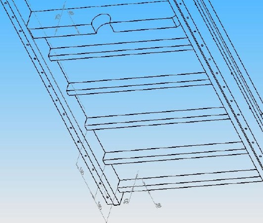

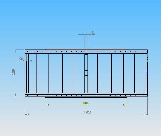

Wreszcie skończyłem wstępny :wink: projekt stołu do frezarki.
Blat blacha 16mm
wsporniki od spodu płaskowniki 20x30
wzdłuż stołu od spodu mocowanie prowadnic i podwyższenie stołu płaskowniki 60x40
mocowanie śruby Jeszcze nie wiem jaka więc tylko wstępnie otwór ( w płaskowniku 70x40)
to wszystko ze stali S235 teraz rowki Teowe:
Wykombinowałem sobie że obrobię je ze stali NC10 płaskowniki 60x30 jak pod rowek 18 tylko szczelina 16 do późniejszej obróbki następnie te obrobione płaskowniki zahartować odpuścić w 250stopniach i dokręcić za pomocą śrub M8 a konkretnie 14 śrub na jeden płaskownik śruby klasy 8.8 lub wyżej no i później to przejechać na szlifierce. Czy tego typu stół będzie spełniał swoje zadanie?

właśnie robie stół dla swojej maszyny i zastanawia mnie dlaczego większość maszyn ma rowki w poprzek maszyny (patrząc od przodu) ja u siebie planuje zrobić wzdłuż, czy rowki poprzeczne maja jakąś wyższość od moich rowków :roll:

termit_tm pisze:właśnie robie stół dla swojej maszyny i zastanawia mnie dlaczego większość maszyn ma rowki w poprzek maszyny (patrząc od przodu) ja u siebie planuje zrobić wzdłuż, czy rowki poprzeczne maja jakąś wyższość od moich rowków :roll:
[url=http://img110.imageshack.us/img110/7496/stollyu6.jpg]Obrazek[/URL]
Shot at 2007-08-02
jak zrobisz wzdluz to niewygodnie bedzie ci wsuwac sruby do tylu. jesli masz w poprzek, to zawsze masz dobre podejscie z lapami po obu stronach stolu

Post napisał: termit_tm » 02 sie 2007, 19:51
a co ja mam chińskie raczki na 20 cm ? :cool: czyli problemu niema problem by był jak by były w poprzek bo wtedy miedzy nogami bym nie wsunął
