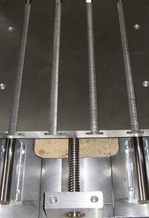

No ja w swoim nowym ploterku też mam tak stół przymocowany ;) i jedna niedogodność jaki mi tez przychodzi do głowy że jest problem z mocowaniem :wink:

to jakas nowa maszyna droga gmarzyco? :P
jakies dziwne proporcje maja te rowki, chyba nie sa standardowe?

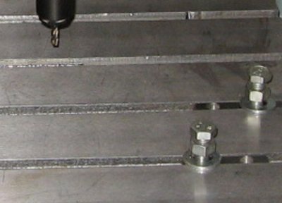

DZIKUS pisze:to jakas nowa maszyna droga gmarzyco? :P
Ano nowa ,pokaże ją jak wrócę z urlopu :razz: bo tak nic nie będę mógł pisać :D a rowki fakt trochę niestandardowe ale ja zakładam do tych stolików takie kostki(orzechy) jak znajdę fotkę to zapodam :wink:

termit_tm pisze:zastanawia mnie dlaczego większość maszyn ma rowki w poprzek maszyny
a to dlatego by były równolegle do osi (przewznie tej dłuższej),
szło na podstawie ich montować przyrządy montażowe (szybko i dokładnie),
tolerancja dla rowka teowego jest minimum H8, musza być równoległe i prostopadle do osi maszyny.

Post napisał: upadły_mnich » 03 sie 2007, 11:27
olo_3 pisze:tolerancja dla rowka teowego jest minimum H8
a który wymiar rowka (rowków) ma kolega na myśli?

Post napisał: arizon » 03 sie 2007, 14:06
upadły_mnich pisze:
Niech kolega spojży kilka postów wyżej gdzie kol Dzikus załączył rysunek swojego stołu tam jest jeden wymiar tolerowany.

Post napisał: upadły_mnich » 03 sie 2007, 16:17
rzeczywiście jeden wymiar w jednym rowku jest stolerowany i o tym pisał kolega Dzikus
mój błąd bo zrozumiałem, że kolega ma jakieś inne wymiary na myśli
