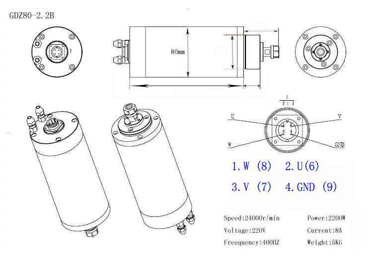

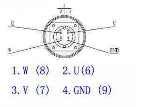

Post napisał: pool82 » 27 maja 2013, 22:07
Płatność przez PayPal ~1150 PLN.
Mam jeszcze jedną zagwostkę. Wtyczka od wrzeciona ma 4 wtyczki. Wiem, że 3 są prądowe a 4 GND. 3 prądowe obojętnie który? GND musi być podłączony do falownika?
Znalazłem w sieci coś takiego:
Czy mogę się tym sugerować podczas podłączania wtyczki?

GND - to praktycznie powinno być PE czyli zero ochronne
A co do podłączania to najbezpieczniej było by miernikiem sprawdzić które piny są od uzwojeń (miedzy wszystkimi 3-ma powinna być ta sama oporność ) a który to GND
Pozdrawiam , Michał. ;)

Z mojej wiedzy o silnikach wynika, że dowolna parzysta permutacja kabli prądowych jest OK, a dowolna nieparzysta spowoduje, że silnik będzie się kręcił w drugą stronę. Nic gorszego nie powinno się stać, jeżeli zero będzie zerem, a fazy fazami.

Post napisał: pool82 » 27 maja 2013, 22:21
sajgon pisze:GND - to praktycznie powinno być PE czyli zero ochronne
Sprawdziłem miernikiem i piny oznaczone tak jak na schemacie w poście powyżej, 1,2 i 3 mają oporność koło 2,5 ohma, natomiast 4 w połączeniu z innymi nie wykazuje przewodzenia.
Więc 4 to będzie GND? :wink: Wolę się upewnić :razz:

Post napisał: sajgon » 27 maja 2013, 22:26
pool82 pisze:Więc 4 to będzie GND? :wink: Wolę się upewnić :razz:
sprawdź jeszcze to GND z obudową wrzeciona , bo pewnie jest połączone ( w sumie poprawnie :wink: )
I tak jak pisze Ursus , kolejność faz dowolna , zamiana którychkolwiek dwóch skutkuje zmianą kierunku obrotów , możesz se wybrać :razz:

Post napisał: pool82 » 27 maja 2013, 22:48
sajgon pisze:sprawdź jeszcze to GND z obudową wrzeciona , bo pewnie jest połączone ( w sumie poprawnie )
Brak przewodzenia GND z obudową :???: Inne piny też nie mają przewodzenia z obudową :???:

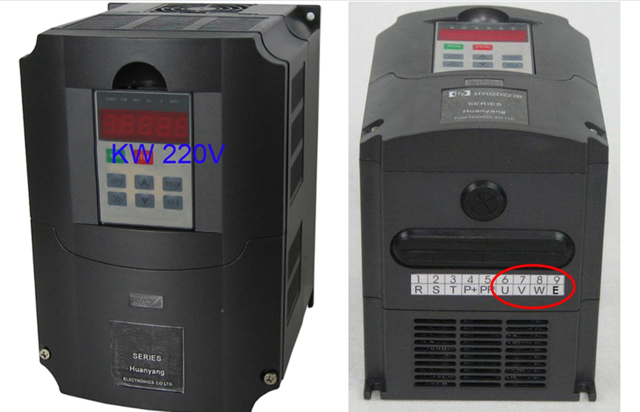

Post napisał: Zbych07 » 27 maja 2013, 23:42
Literki na Twoim rysunku:
jakoś dobrze pasują do oznaczeń na falowniku:
Dodatkowo jest ---> TU
jeszcze schemacik :
Może to coś wyjaśni.

Post napisał: pool82 » 28 maja 2013, 08:35
Literki też rozróżniam :wink:
Tylko chciałem się upewnić, czy rysunek znaleziony w necie moge odnieść do mojego wrzeciona. Bo te wrzeciona pewnie klepie co drugi Chińczyk w domu miską po ryżu i niekoniecznie moga być tożsame.
W temacie elektryki nie czuję sie pewnie :razz:
A nie chciałbym, żeby chwile radości uleciały wraz z magicznym dymkiem.
