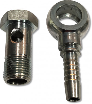

jeszcze śruba przelotowa, i oczko i dwie podkładki mosiężne..
Durne połączenie które wiecznie cieknie nie wiem kto to wymyślił.

prosteiszkuteczneWynalazki pisze:Durne połączenie
Wcale nie durne skoro stosowane nawet w hydraulice siłowej ,a sednem szczelności nie są podkładki mosiężne tylko miedziane a ciśnienia pracy dochodzą do kilkuset atmosfer .

prosteiszkuteczneWynalazki pisze:Durne połączenie które wiecznie cieknie nie wiem kto to wymyślił.
nie potwierdzam.. zaciski hamulcowe w motocyklach są właśnie na takich połączeniach... innych połączeń nie widziałem w moto na tych elementach i oczywiśćie nic nie cieknie.

W motorze przy zacisku masz małe ciśnienie to nie cieknie.
Cieknie przy hydraulice siłowej gdzie jest duże ciśnienie i podkładki miedziane tego nie uszczelniają / nie wytrzymują takiego ciśnienia.
