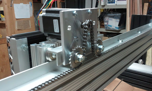

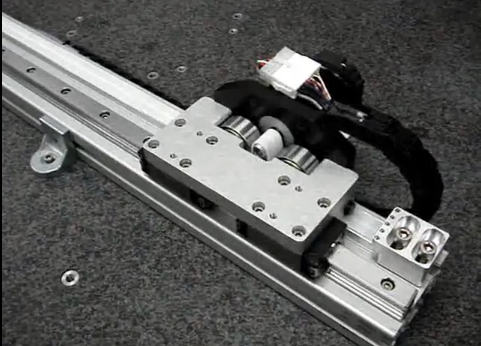

spol pisze:Witam
Poniekąd zostałem wywołany do tablicy gdyż to ja jestem autorem tego plotera.
Niektóre pomysły faktycznie zostały zaczerpnięte z maszyn kolegi bartussa (któremu zresztą bardzo dziękuję za udzielone rady). Ploter został wykonany z profili 120x120x5 oraz 100x50x5. I w sumie na tym kończy się podobieństwo do w/w ploterów gdyż napęd nie jest zbudowany na zasadzie pasów zamkniętych tylko otwartych oraz napinaczy i rolek prowadzących.
Domyślam się ze chodzi o napęd tego typu.. ( fotki poniżej )
- Załączniki
- 2011-08-02 23.31.43.jpg (55.29 KiB) Przejrzano 1216 razy
- Untitled - 2.jpg (87.07 KiB) Przejrzano 1220 razy

Czy kolega może zademonstrować swoje fotografie ? ??spol pisze:Kolego Tanifon , mniej więcej coś takiego. W celu uniknięcia przekoszenia bramy napędza ją jeden silnik a cały mechanizm schowany w bramie.
Konstrukcja wydaje się znacznie ciekawiej rozwiązana niż poprzednie wersje "paskowca" .
Niestety na filmie niewiele widać nad czym bardzo ubolewam...
Wszystko zależy od kasy.. ale walki 20mm powinny wystarczyć..Mam jednak nieodparte wrażenie ze kolega powinien zabrać się do lektury starszych postów na forum:)Eski pisze:
