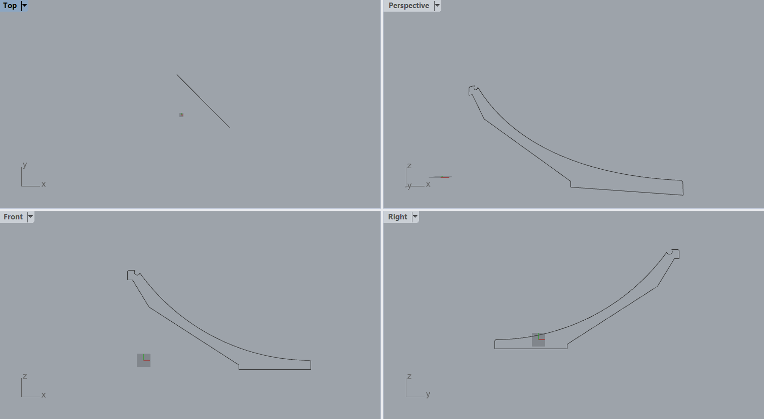

Hej!
Jestem nowicjuszem i mam pytanie. W Rhino 6 udało mi się "wyciągnąć" z już gotowego rysunku, element który chcę wyciąć w płycie na maszynie cnc (używam sheetcam-a). Problem w tym, że aby się to udało muszę ten element odpowiednio ułożyć w rzucie "Top" . Czy ktoś wie jak to zrobić? Jak obrócić ten element tak, aby w rzucie z góry, leżał płasko? Na razie wygląda to tak jak na załączonym rysunku;/
Mam nadzieję, że ktoś zrozumie o co mi chodzi:P
Dzięki!

Najpierw w widoku Top obróć w prawo 45 stopni a potem w widoku Front w lewo lub prawo o 90 stopni.
Powtórzyć operację z opcją przyciągania do siatki.
