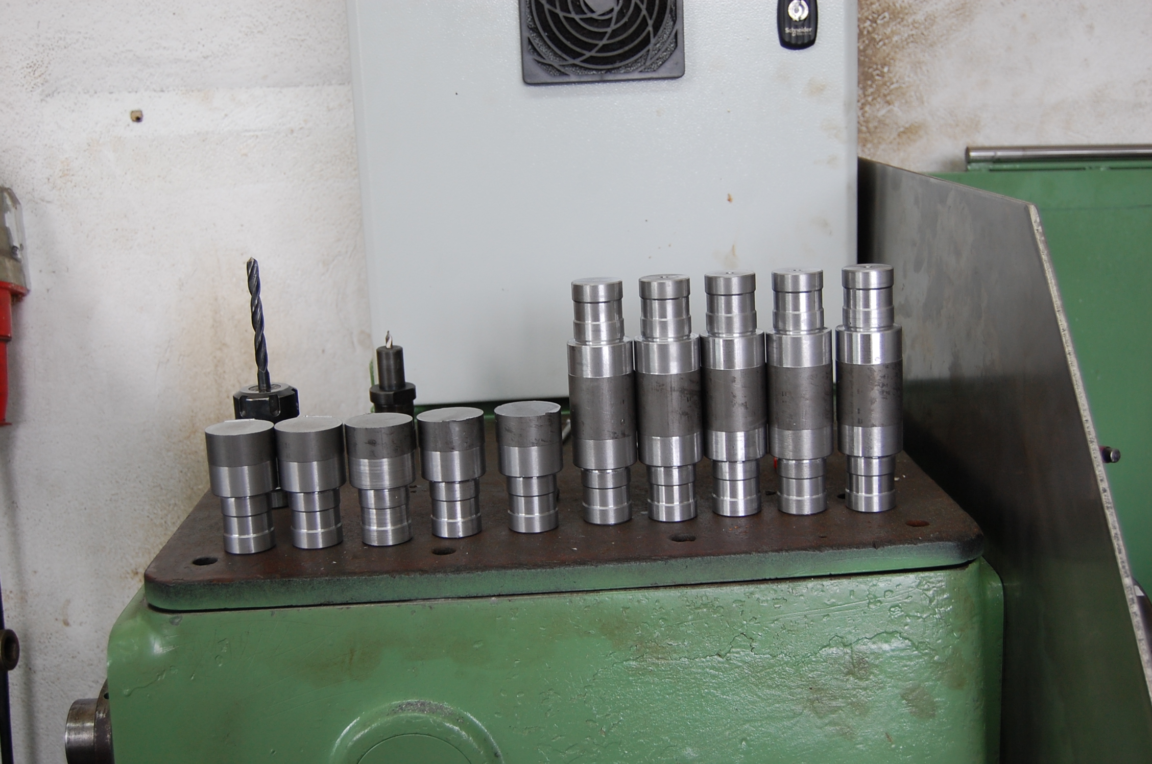

Post napisał: kamar » 29 cze 2013, 11:58
Te akurat SANDVIK ale Baldonit też polewam jak nie chlapie bardzo.
I po niecałej godzince.
Cholera, chciałem na drugim końcu ustawić pokazówkę z gwintowaniem ale nie mam noża :)
Ustawię chyba bez a gwint się zrobi później.

Post napisał: kamar » 30 cze 2013, 12:42
I druga strona oprawki. Wytaczak do stożka trochę niekoszerny ale nic innego nie miałem.

Kilka pytań:
Jakim największym wiertłem można tak na spokojnie wiercić? Bo jak pamiętam to chyba silnik 2.2KW.
Jakieś zauważone negatywne zachowania prowadnic w stosunku do tradycyjnych rozwiązań? Bo powierzchnia po obróbce na zdjeciu wygląda idealnie.
Jak z trzymaniem wymiarów?
Pytam bo chcę mieć odniesienie do swojej konstrukcji, choć mam silnik 5.5KW i chyba go wsadzę... :smile:

Post napisał: kamar » 01 lip 2013, 07:10
Wiele to Ci jeszcze nie naopowiadam. Solidnych testów to nie przeszła. Dorwię się w weekendy to szykuje programy i usprawniam robotę. Na co dzień to robią jakieś operacje na detalach toczonych na tucach.
Wiertłem fi16 idzie spokojnie, wyżej się nie da bo maszynka nie ma małych obrotów.
Dokładność i powtarzalność na razie setkowa :)
Co do sztywności to wydaje mi się że większa w poprzek. 2mm na stronę toczy spokojnie płytką na sporych posuwach.
Ogólnie to nie pryzmy :) ale pożytek będzie.
Większym problemem jest opanowanie programowania z przerzutem :) Parę wierteł już wylądowało na szczękach ale się uczę :) Pewnie , że można do każdej zmiany zjezdzać na bazy ale to nie dla mnie. :)

Post napisał: IMPULS3 » 01 lip 2013, 13:22
kamar pisze:2mm na stronę toczy spokojnie płytką na sporych posuwach.
2mm to nie jest żle, więcej to pewnie i silniczek by się grzał jakby robić sporo.
kamar pisze:Co do sztywności to wydaje mi się że większa w poprzek.
To ciekawe, zobaczymy jak będzie u mnie, ale ciekawostka to że też mam wrażenie może mylne że sztywność nie jest taka sama we wszystkich kierunkach. :smile: W tej tokarce też rzutuje to że zetka jest dalej od osi uchwytu więc ma gorzej.
