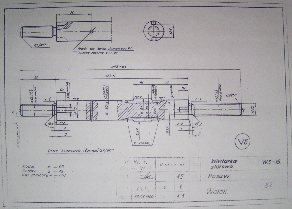

Witam .Nabyłem ostatnio WS 15 do remontu . Niestety brakuje w niej wałka od posuwu tulei wrzeciona ( chyba nr 54 na rys z DTR) i tego wałka zębatego ze sprężyną od powrotu. Może ktoś z forumowiczów ma do sprzedania te częsci lub wie gdzie można to nabyć? . ew. może dysponuje ktoś rysunkami ww. części to bym sam próbował coś dostrugać ?

Areo84 pisze:oże dysponuje ktoś rysunkami ww. części
Mam ten rysunek, ale mam problem ze skanerem. Ładnie pracował a teraz lipa. Mam teraz zaległości. Muszę pokombinować jak Ci go podesłać.

Post napisał: Areo84 » 25 lut 2011, 20:53
BYDGOST pisze: Mam ten rysunek, ale mam problem ze skanerem. Ładnie pracował a teraz lipa. Mam teraz zaległości. Muszę pokombinować jak Ci go podesłać.
Byłbym bardzo wdzięczny. Może być i zwykłe foto aby choć trochę czytelne.

#67
Post napisał: BYDGOST » 25 lut 2011, 23:25
Oto rysunek wałka posuwu do WS15.
WS15_wałek_posuwu.rar
(967.86 KiB) Pobrany 891 razy
