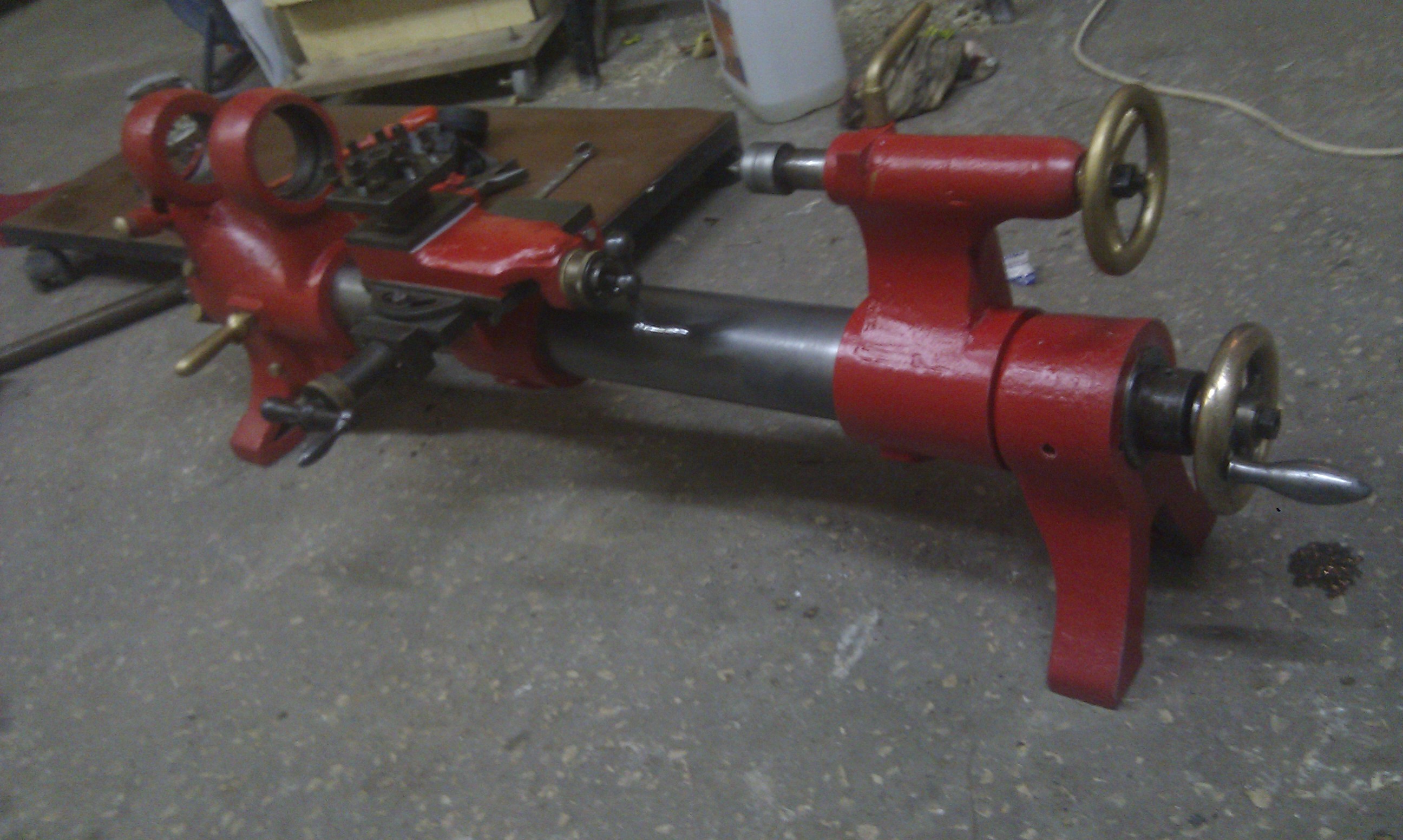

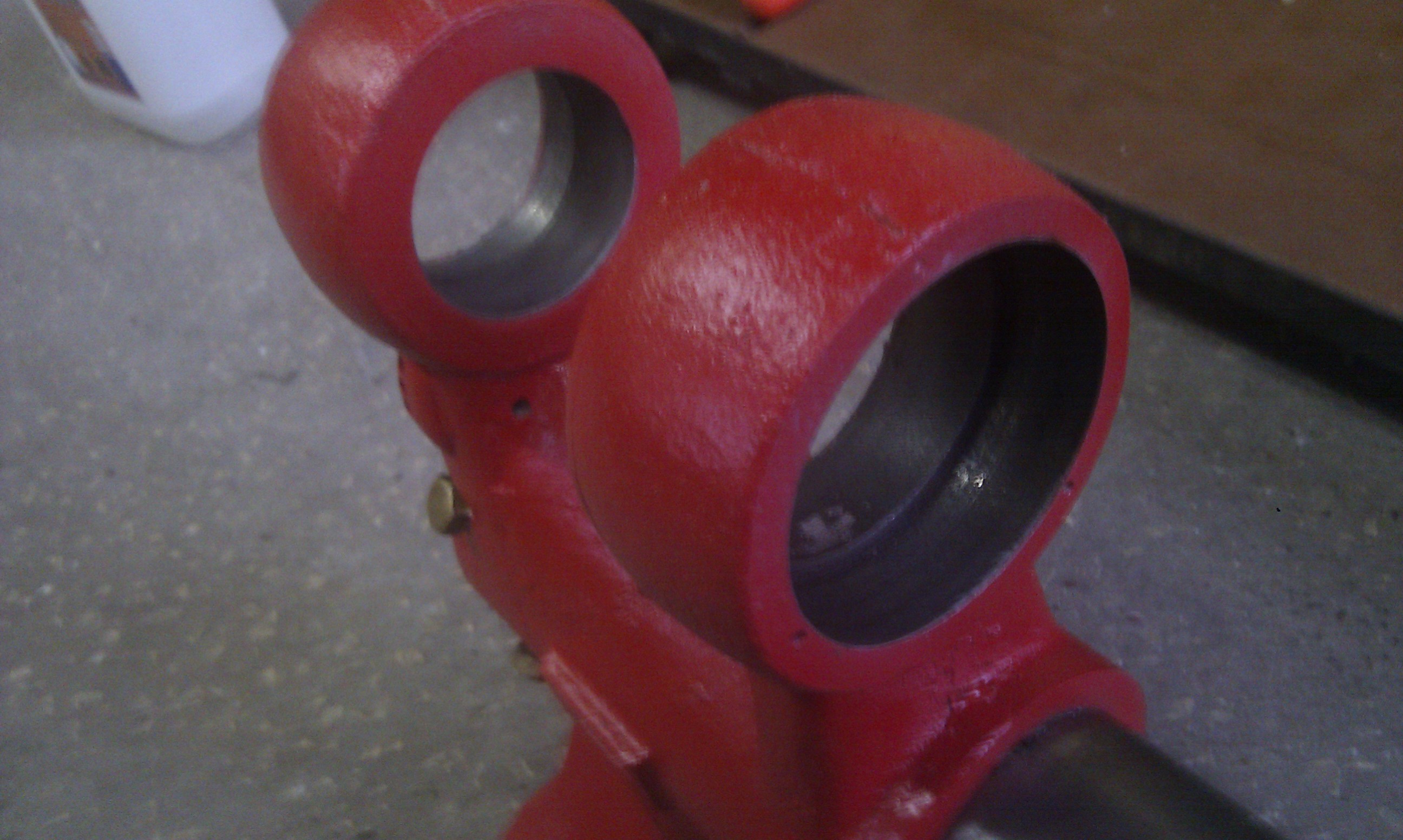

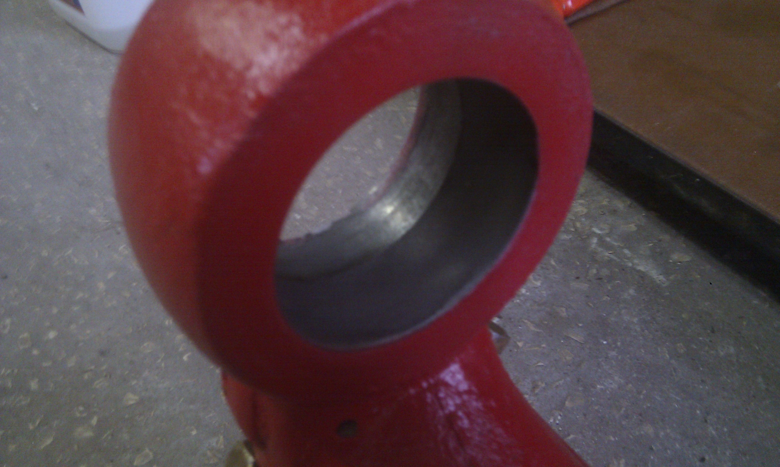

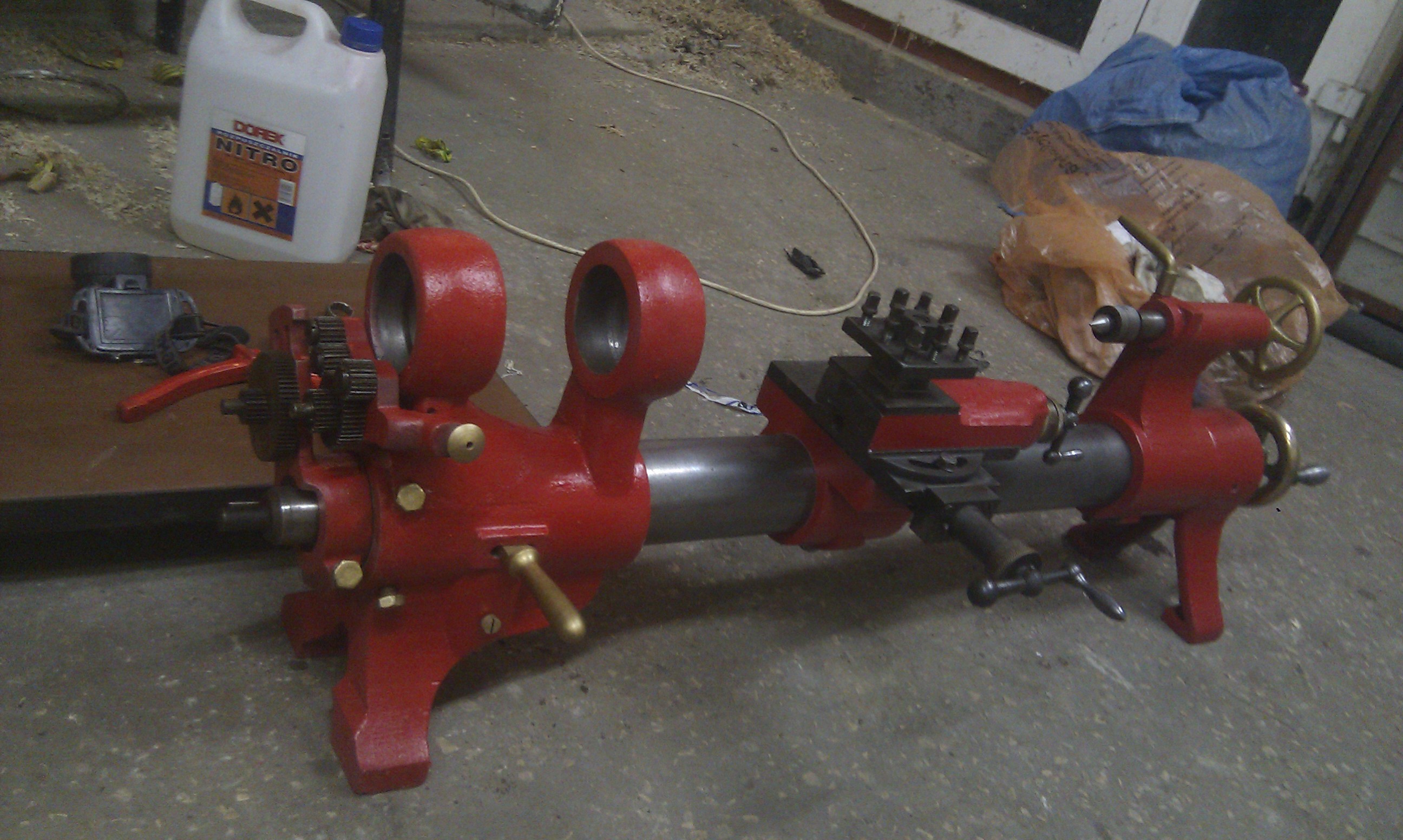

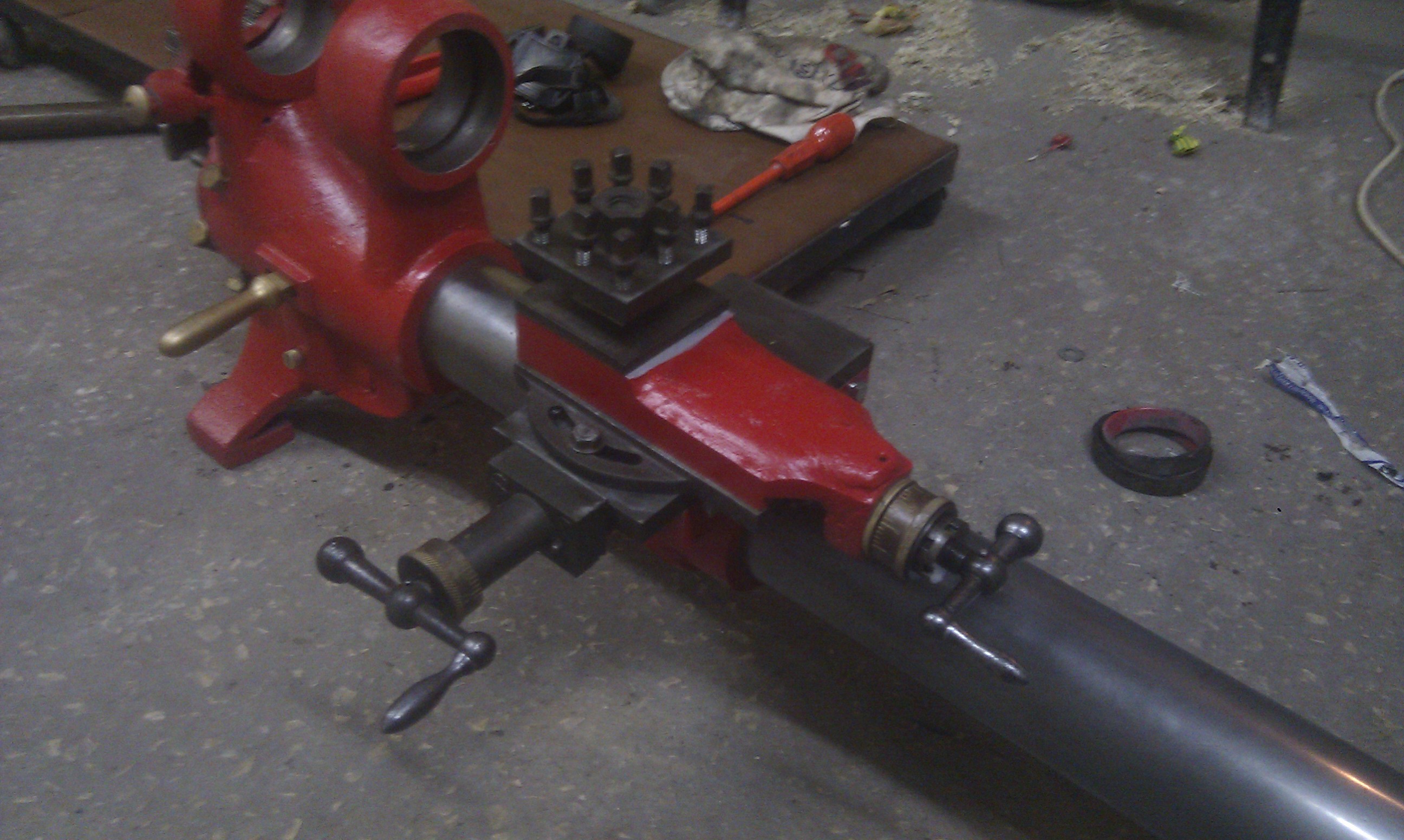

Post napisał: limak1231 » 27 lis 2014, 20:57
składanie ObrazekObrazekObrazekObrazekObrazekObrazekObrazekObrazek
ObrazekObrazek
wracając do tematu łożysk, ktoś wcześniej wspomniał, że w tokarkach stosuje się zespoły łożysk, jak widać na dwóch ostatnich zdjęciach w główkach jest na tyle miejsca aby umieścić po dwa łożyska, może by tam wsadzić stożkowe i proste wałeczkowe dla większej stabilności?
rc36
Posty: 2377
#24
Post napisał: rc36 » 27 lis 2014, 21:24
Dołóż tam łożysk ile wlezie :mrgreen: wtedy ta mszynka będzie na pewno mega sztywna i stabilna(zwiększona masa).
limak1231
Posty w temacie: 14
Posty: 28
Rejestracja: 22 lis 2014, 20:06
Lokalizacja: małogoszcz
#25
Post napisał: limak1231 » 27 lis 2014, 21:26
nie kpij :oops: ,nie znam się więc pytam
rc36
Posty: 2377
#26
Post napisał: rc36 » 27 lis 2014, 21:32
To daj już spokój tym łożyskom bo to wcale nie jest najsłabszy punkt tej maszyny.
