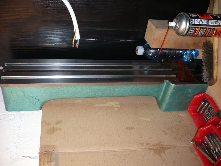

Mój MN-80, na razie łoże, pomalowane i gotowe go poskładania jak zmontuje stolik.

Szlifowałes łoże?
DamianS
Posty w temacie: 103
Posty: 216
Rejestracja: 06 sty 2012, 11:24
Lokalizacja: Wrocław
#310
Post napisał: DamianS » 13 kwie 2014, 11:58
Zastanawiałem się nad tym ale odpuściłem. Ładnie się błyszczy bo jest wyszorowane szczotą mosiężną. Odpuściłem szlifowanie z tego powodu że stół krzyżowy pod spodem jest też wytarty (pierwsza strona wątku). Trzeba by szlifować najlepiej wszystko żeby nie stracić współosiowości. Zobaczę po poskładaniu jak będzie z dokładnością. Jak nie będzie dramatu to nie ma po co szlifować.
