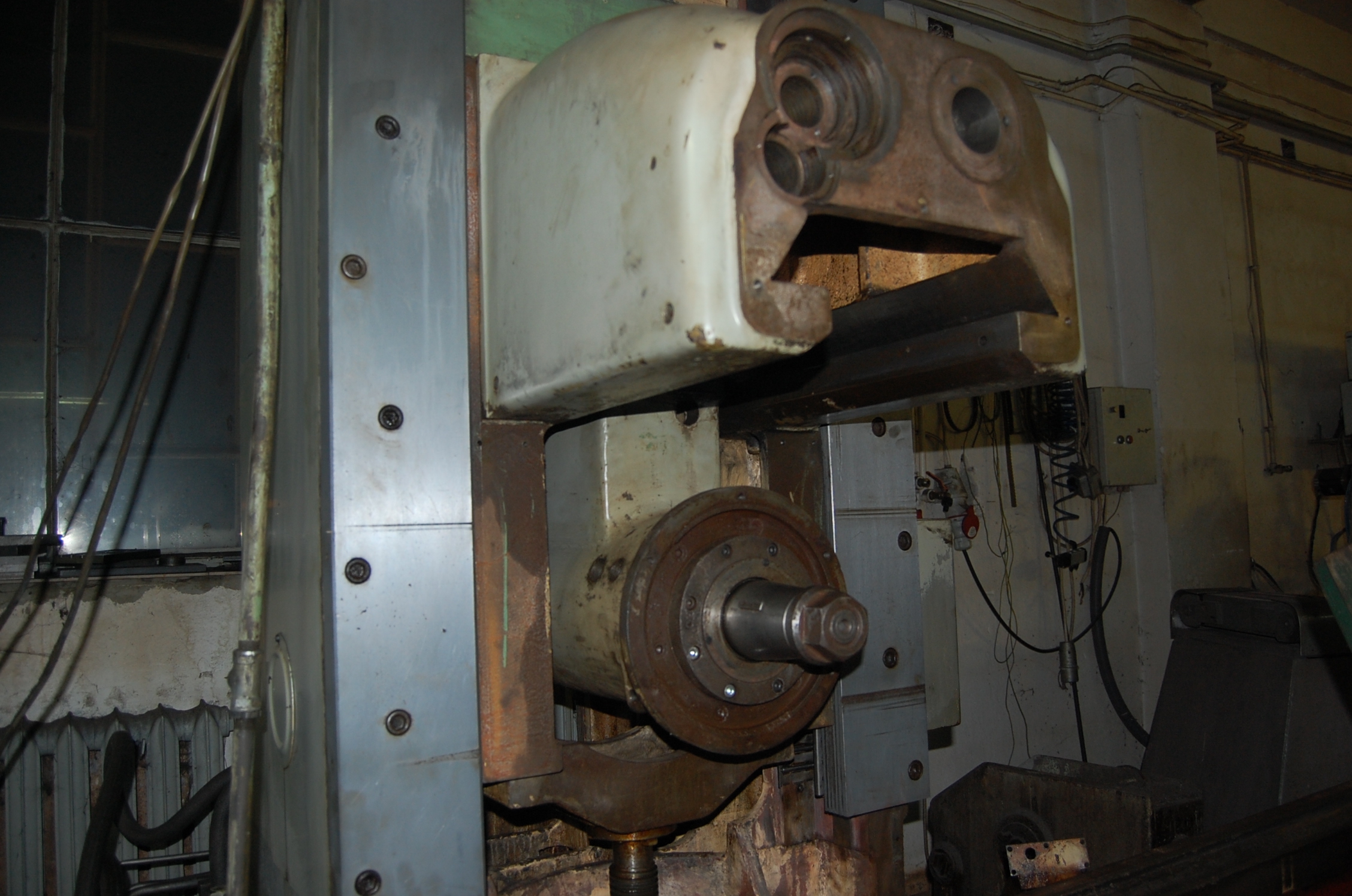

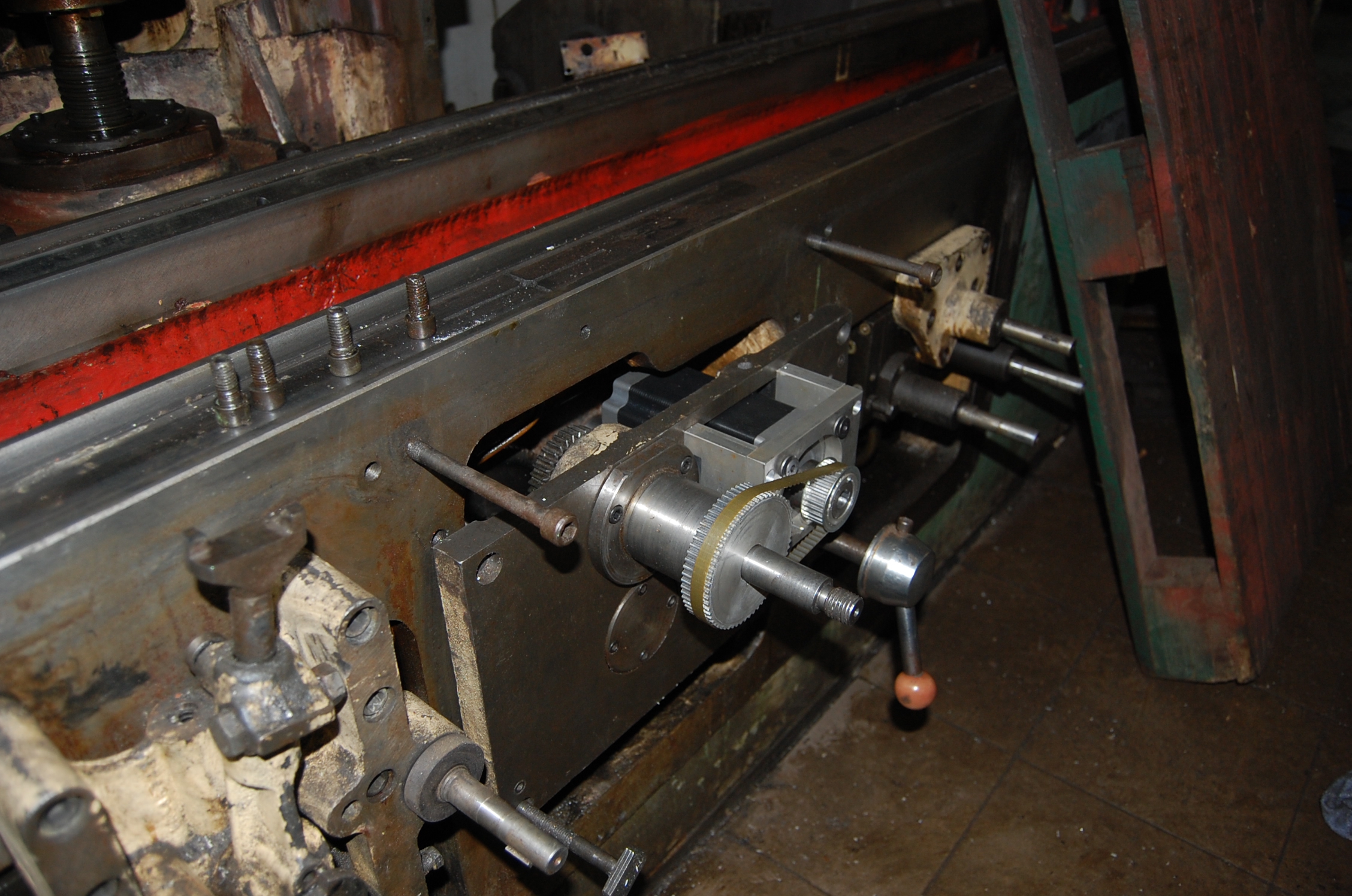

Posty: 17330
#68
Post napisał: kamar » 11 lut 2016, 06:53
Belka na miejscu i napęd dosuwu gotowy.
Obrazek Obrazek
IMPULS3
Posty w temacie: 18
Posty: 8067
Lokalizacja: LUBELSKIE
#69
Post napisał: IMPULS3 » 11 lut 2016, 13:12
Maszyna wraca do zycia, chyba najlepszy moment radosci. :)
bartuss1
Posty: 8349
#70
Post napisał: bartuss1 » 11 lut 2016, 14:17
jakis cienki ten paseczek, no chyba ze to tilko na kwilkę "do zdjęcia" :D
