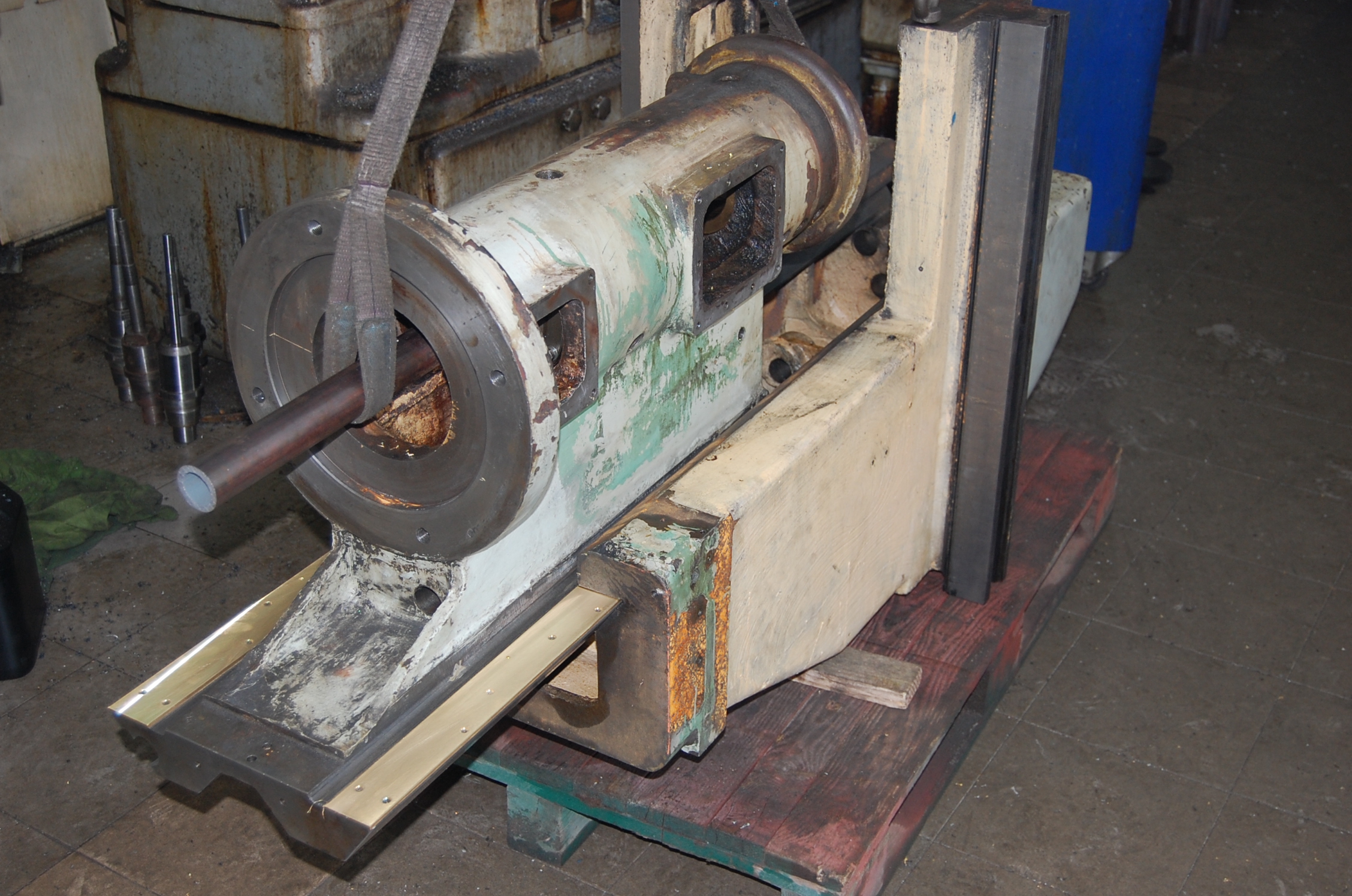

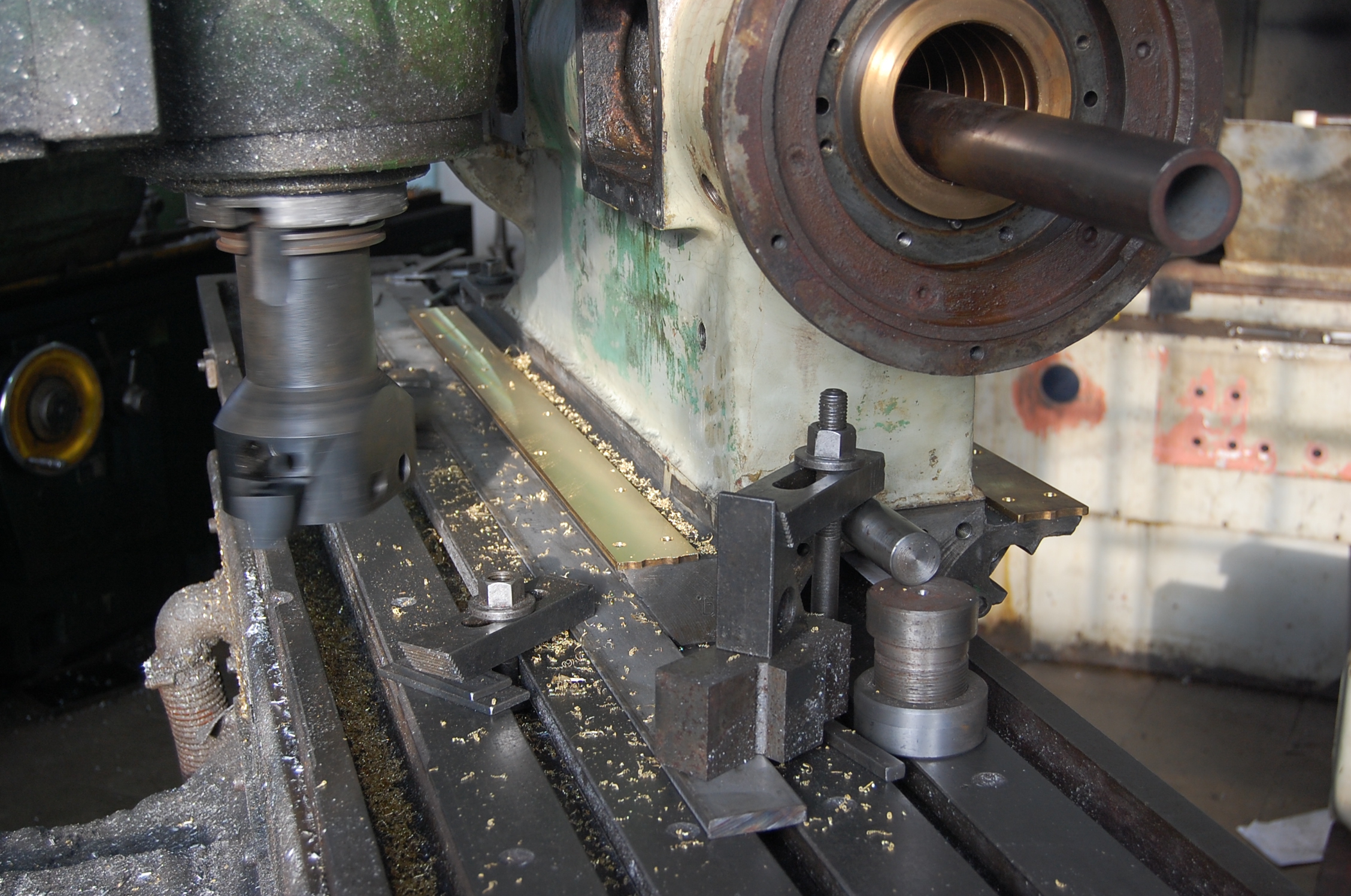

Lizanie nakladek wrzeciennika.

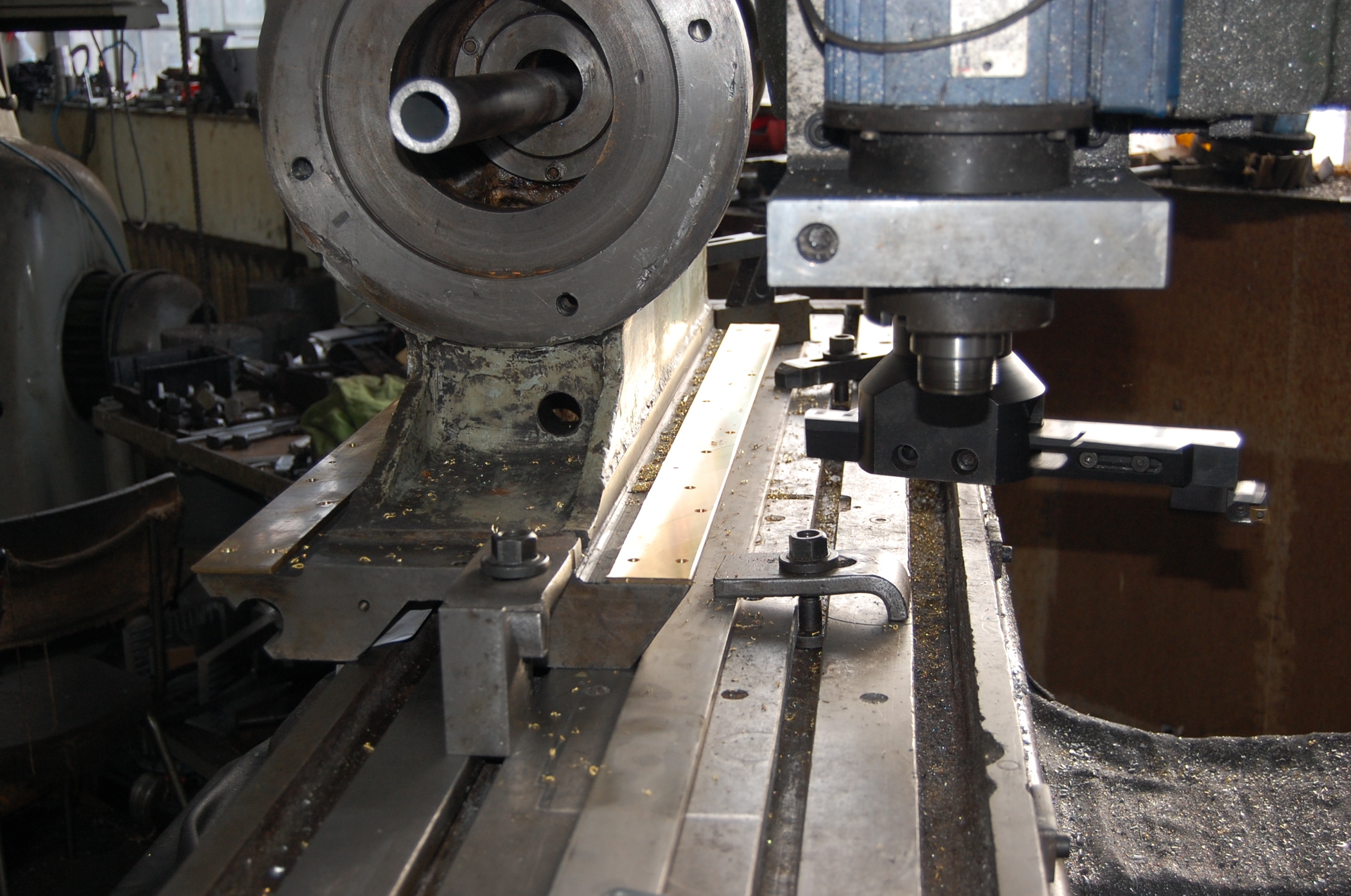

Post napisał: kamar » 19 sty 2016, 17:31
Pasowanie wrzeciennika.

#44
Post napisał: IMPULS3 » 19 sty 2016, 17:59
Pięknota, powoli trzeba zmienić nazwę firmy na zakład modernizacji i budowy maszyn KAMAR. :)
Zapytam z ciekawości, co było nie tak z tym prowadzeniem że tylko ono padło, logicznie pomyśleć to aż tak wiele nie pracuje?

#45
Post napisał: kamar » 19 sty 2016, 18:57
IMPULS3 pisze: logicznie pomyśleć to aż tak wiele nie pracuje?
Nie wiem jak na logikę ale w praktyce to tylko ona pracuje :) Na zdjęciu jest do góry nogami bo łatwiej pasować.

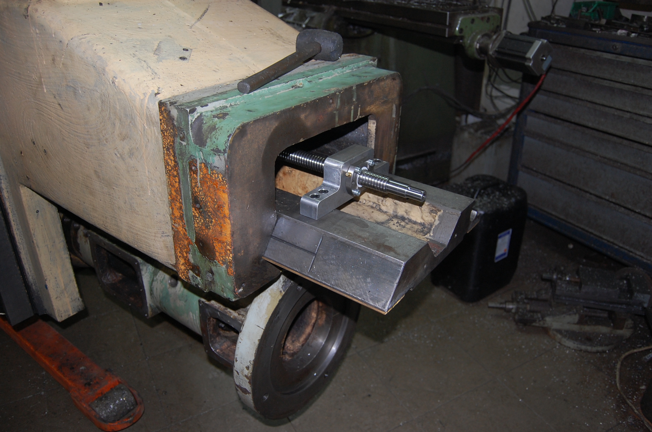

#46
Post napisał: k-m-r1 » 19 sty 2016, 20:26
Poproszę o dokładniejsze foty mocowania wkładek :)
mocowane są na śruby stożkowe?

#47
Post napisał: kamar » 19 sty 2016, 20:44
M4 stożkowe, głęboko chowane.

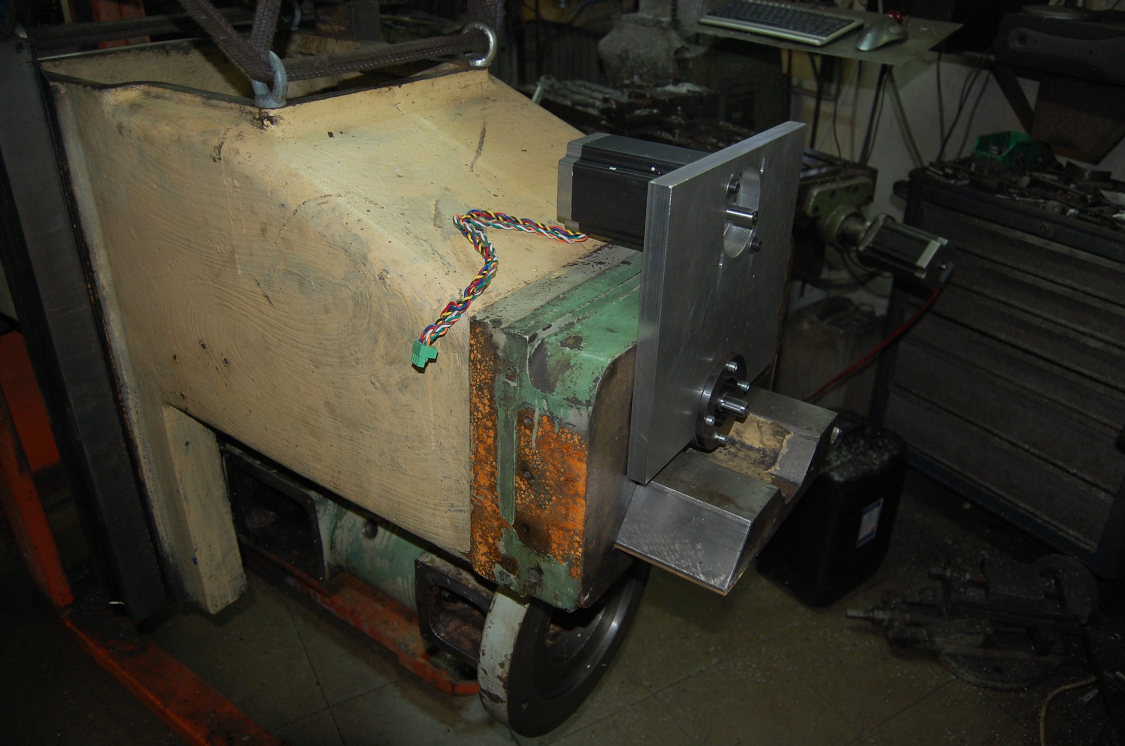

#48
Post napisał: kamar » 23 sty 2016, 07:30
Powolutku do przodu.

#49
Post napisał: jarucki » 23 sty 2016, 07:36
Jakieś takie male te śrubki :)))

#50
Post napisał: 251mz » 23 sty 2016, 08:14
jarucki pisze:akieś takie male te śrubki ))
Chyba korpus duży i jest złe porównanie...
