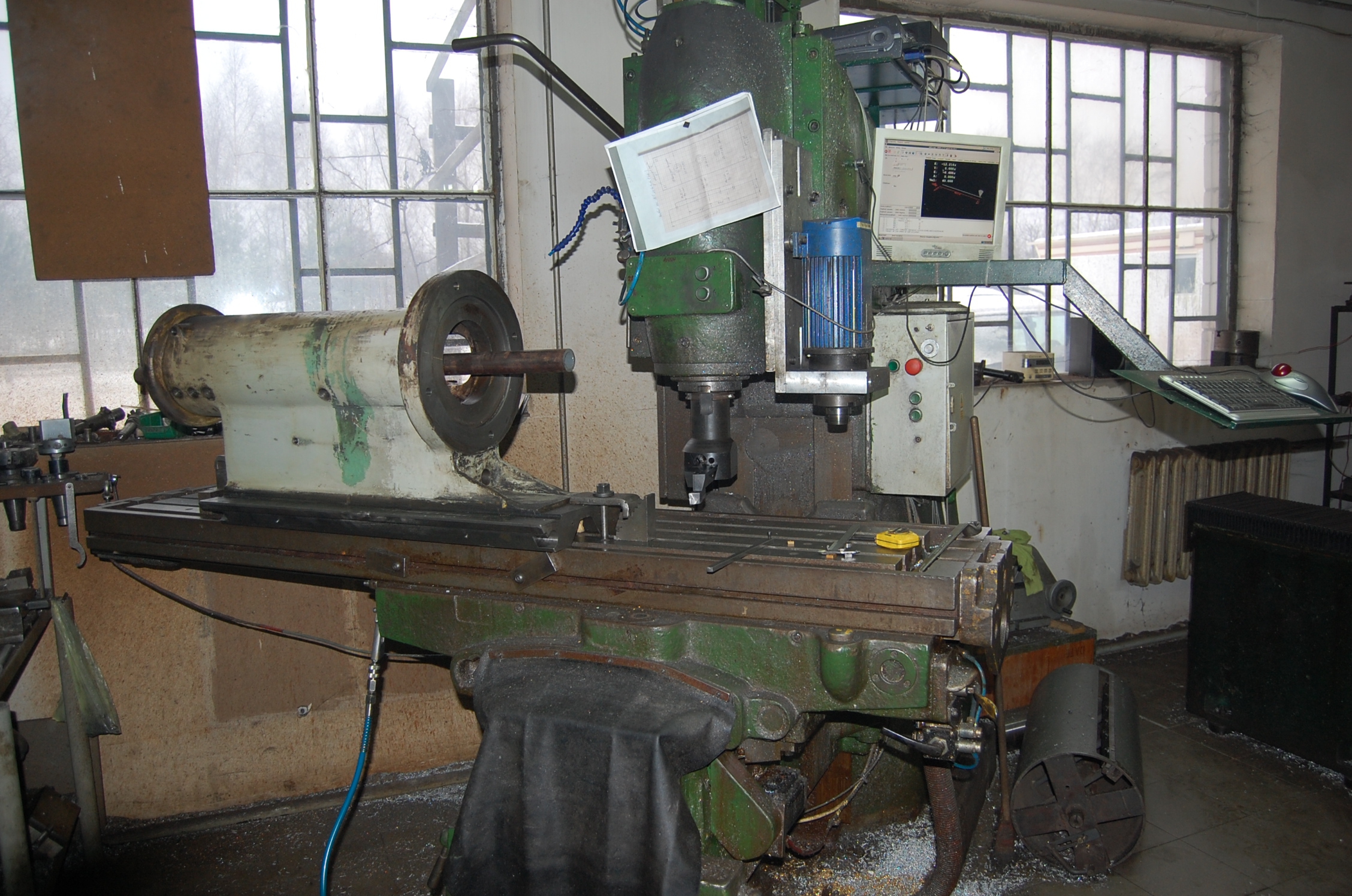

Po dokładnym umyciu belki wychodzi że do roboty jest tylko dół jaskółki a to trudno sp..artaczyć. Suwak robimy sami na wkładki brazowe wiec dobrze będzie :)

Post napisał: kamar » 12 sty 2016, 16:12
IMPULS3 pisze:I oni się chwalą. :)
Chwali się wielu tylko jak przyjdzie co do czego to, albo się nie da albo cena taka , że nawet mnie wali o ziemię :) Zabielić dwoma przejściami płaszczyznę 1300x45 za 1000 € to lekka przesada :) Ale może i dobrze bo zmusili do myślenia i znalazłem wykonawcę za miedzą.

Post napisał: Alvar4 » 12 sty 2016, 20:12
Podejrzewam że chcieli Cię spławić i stąd zaporowa cena. Ewentualnie obrośli w piórka i walą cenami. Głównym problemem przy tym krzyżaku (uj wi jak to nawet nazwać) będzie poprawne umocowanie tego na stole i narzędzie które będzie w stanie tam sięgnąć. Trzymam kciuki :wink:

Post napisał: IMPULS3 » 12 sty 2016, 21:46
Cena cena ale prawda jest też taka ze takie elementy to ciężki temat czasem do dokładnego ustawienia, i zamiast kilku godzin wychodzi kilka razy tyle. :)

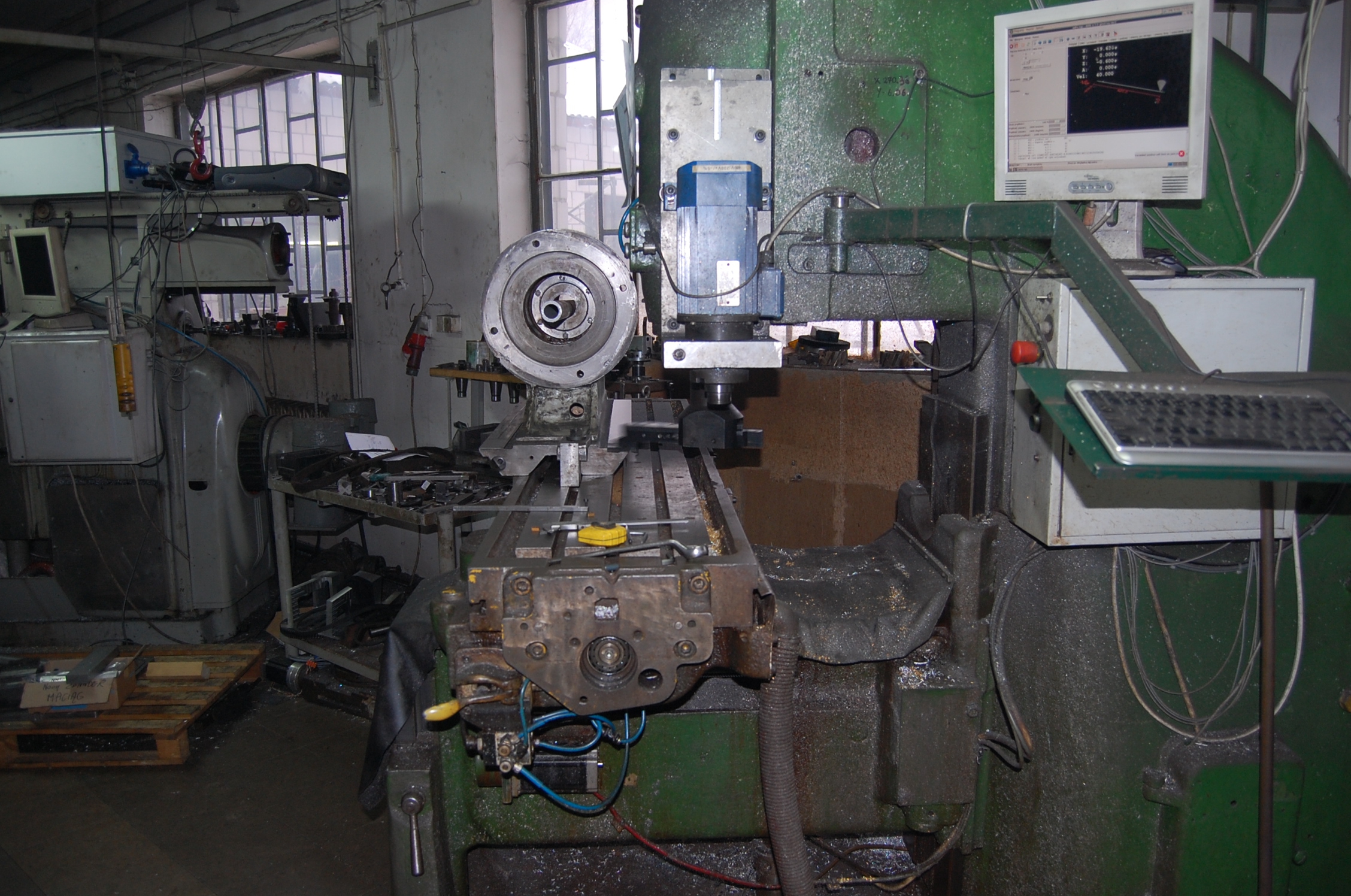

Post napisał: kamar » 12 sty 2016, 22:11
Nawijasz, co w tym wyjątkowego jak wlezie na maszynę. Płaszczyzn do ustawienia skolko ugodno, dwie godziny i stoi w setce. Drugie dwie na obróbkę jak będzie się bardzo bał.
Gdyby nie to , że miał w elektrowni założony jeszcze paskudniejszy element to byśmy zrobili od ręki :)

Post napisał: Alvar4 » 12 sty 2016, 23:05
Byś jaka fotkę wujaszku strzelił tej maszyny w owej elektoriwniji ukrytej. Ciekawym jest rozmiaru tejże machineryji. :mrgreen:
